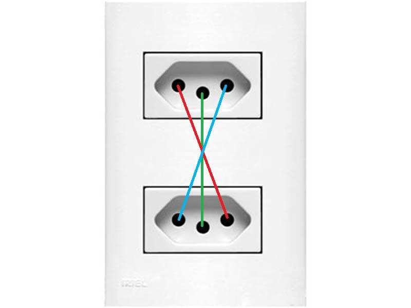

Em uma tomada dupla aonde o pino terra de um está para cima e a outra está para baixo, quando eu for instalar o fase do lado direito no que está com o pino para cima, eu posso ligar também no lado direito do de cima que está invertido ou eu tenho que cruzar o fio da direita para esquerda? Aqui é 220.
A norma NBR 14136 recomenda a polarização dessa forma:
E no caso de tomadas duplas, você pode inverter uma delas para evitar cruzar os fios ou simplesmente cruzar os fios. Veja na imagem:
1º Opção:
Isso é possível porque elas, geralmente, são compostas por partes que são apenas encaixadas e você pode tirá-las e inverter:
2º opção:
post-581068-0-09048500-1421427765_thumb.
Fiz uma busca rápida e encontrei até vídeo explicando de como instalar, só que de maneira ERRADA, apenas "jumpeando" sem observar a polaridade.
  • Curtir 3
Ola Mikael Ritlay, hoje troquei a tomada e acabei cruzando os fios mesmo, pois a tomada vagabunda não tem como desencaixar e o engraçado é que verificando no site do fabricante você n encontra dessas invertidas, quer dizer o besta que comprar comprou do lote remanescente, então não sei porque uma das tomadas não pegou, deve ter vindo com defeito, mas o interessante foi que quando abri a tomada tinha um fio fase normal e o fio neutro tava ligado a um fio vermelho vindo de outra tubulação, dai desconsiderei esse fio e liguei só o fase e neutro, deixando esse outro fio de lado, seria um tipo de aterramento que fizeram na construção do prédio em 1990? E em nenhuma outra tomada daqui de casa tem isso, só essa do meu quarto. Logo logo comprarei uma outra tomada e dessa vez com os dois lados iguais.
Tó preocupado com esse fio que eu deixei souto, se for um aterramento, sei que tá errado, mas daí qual seria pior, ter um aterramento meia boca desse ou não ter?
Que tal também mostrar o ERRADO, sinalizando com fontes vermelhas?
Não daria para sinalizar pois o @NorrinRadd fez o que muita gente deveria fazer: perguntar antes de executar algum serviço. O vídeo o qual menciono é
que também não daria para sinalizar, só assistindo para crer.
@Mikael Ritlay, entendi. Se as duas tomadas estão invertidas uma com a outra, jampear diretamente pelas laterais fará a ligação de uma delas ficar invertida.
@NorrinRadd, quer dizer que você não sabe o que é aquele fio vermelho que está saindo sozinho? Homi... num faça isso na doida não!
