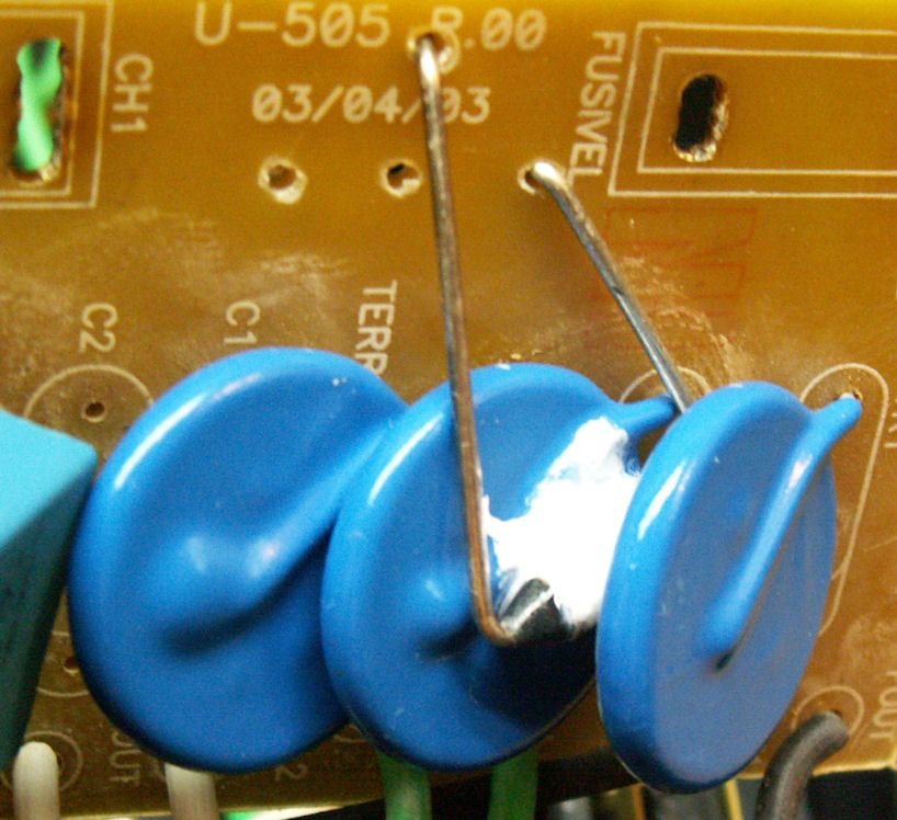

Sempre coloco fusíveis térmicos acoplados nos varistores ou sanduichados dentro dos varistores quando em paralelo.. Termicamente acoplados aos varistores (coloco até mesmo pasta térmica entre varistor e fusível térmico) os fusíveis térmicos garantem um final de vida mais feliz para o varistor e, no mínimo, uma proteção mais eficaz..

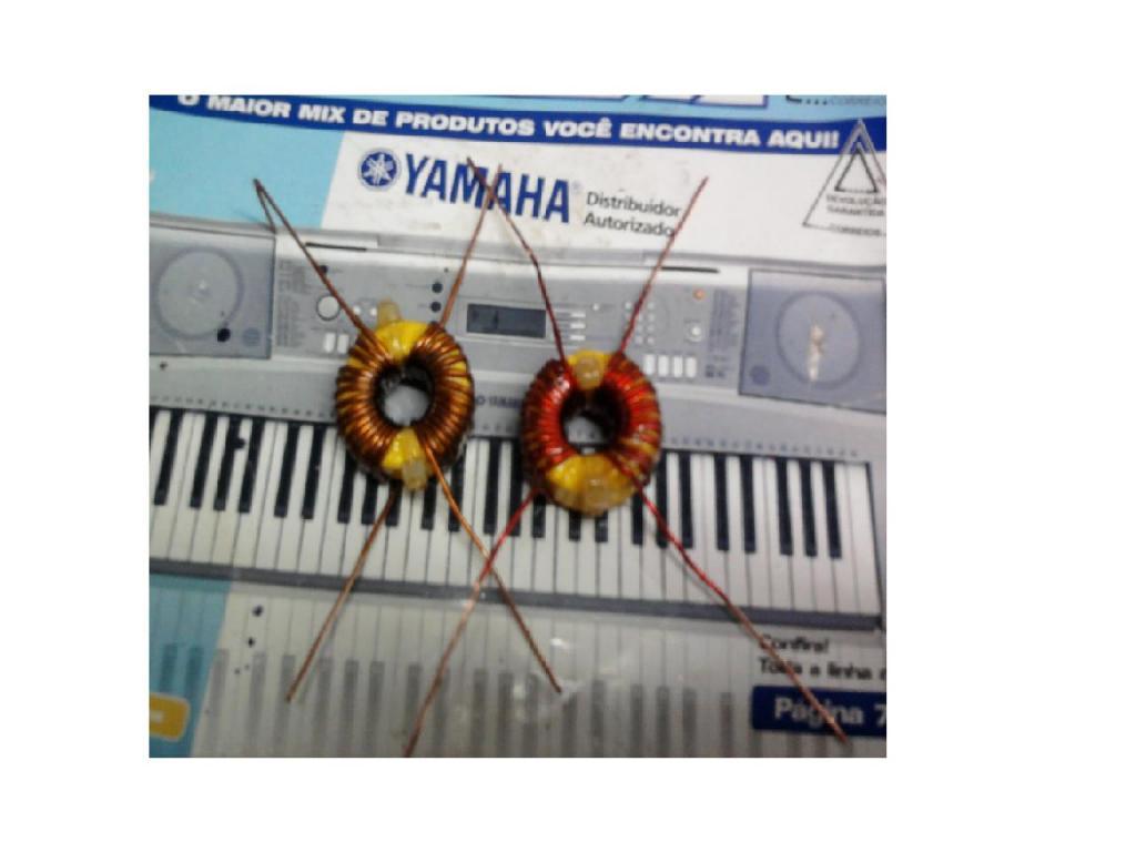

Não foi isso que quis dizer faller estava falando em fazer um protetor bom a gente mesmo, pois os que existem são muito caros e meia dúzia de componentes que compoem eles você gasta estourado uns 30 reais para comprar os caras vendem uma simples estenção(regua) e com alguns poucos componentes simples por mais de 100 reais acho isso um roubo:eek: onde por esse valor poderiamos montar um super filtro com todos os componentes nescessários para uma boa proteção.
Olha aí os indutores que eu preparei eles tão meio esquezitos devido a dificio maleabilidade do fio grosso, e passei verniz neles tambem.

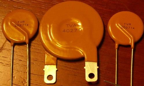

Varistores grandes, de 40mm ou maiores, usados em DPS's de quadro elétrico, não são muito baratos ou fáceis de achar no mercado. O valor cobrado inclui muitas coisas e não só os componentes em si, ali tá o know-how do fabricante, o projeto do produto, o suporte gratuito, o funcionário que monta o produto e que te atende, o encapsulamento de forma tál que respeita as normas técnicas que permite usa-lo no quadro elétrico, com compostos anti-chama, e tb certificar um produto num órgão sério, não sai de graça, tem ainda a indicação visual de proteção ativa, o lucro, etc. Eu não me arriscaria a fazer um protetor artesenal pra colocar num quadro elétrico.

Não é bem assim não amigo.. Tente comprar esse varistor maiorzinho dai do centro e verás que essa grana citada não vai dar...
É esse tipo de varistor que deve ir no quadro de entrada, entre cada fase e o terra..
