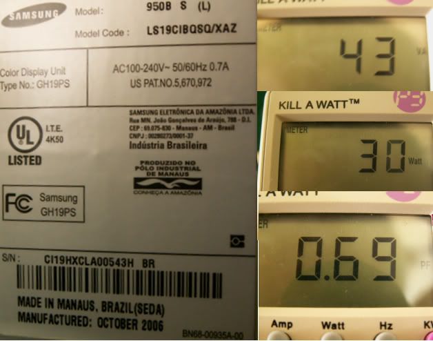

Inicialmente a resposta.. SIM.. Geralmente os equipamentos chamados Full Range vem com a descrição INPUT 100VAC~240VAC em sua placa traseira ou no seu manual, que se agregada dos +-10% que ainda toleram, vai resultar numa faixa útil de 90 VAC a 264 VAC...
Agora uma explicação. A maioria das pessoas confundem PFC ativo com Full Range, mas de longe não são a mesma coisa... Veja ai..
- Se uma fonte tiver PFC ativo, necessariamente ela será Full Range.
- Uma fonte Full Range, entretanto, pode não ter PFC ativo...
Vou te dar dois exemplos..
Veja ai a etiqueta de um monitor Samsung 950B...
Note que visivelmente ele é do tipo Full Range, pois tolera alimentação de 100 a 240 Volts (+-10% já citados anteriormente).
Agora olhe ao lado, no instrumento chamado Kill-a-Watt as leituras de:
Consumo em VA: 43 VA
Consumo em Watts: 30 Watts
Fator de potência: Esse é lido como sendo de 0,69, comprovando o que já havíamos reparado. O valor em VA é bastante maior que o valor em Watts. Essa fonte desse monitor portanto apesar de ser Full-Range, não possui PFC ativo...

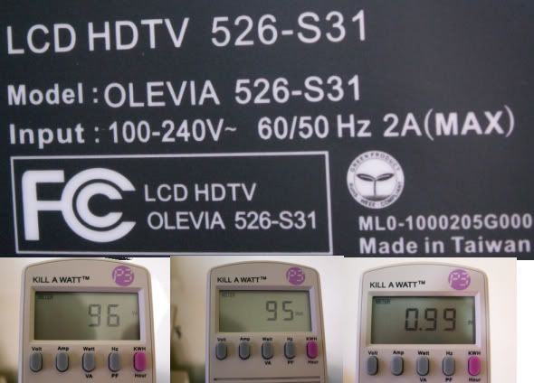

Olhe agora a etiqueta desse monitor Olevia 526-S31, também Full-Range pois aceita tensão de 100 a 240 Volts AC...
As leituras do Kill-a-Watt entretanto mostram o seguinte:
Demanda em VA: 96VA
Demanda em Watts: 95Watts
Fator de potência: 0,99
Esse dai tem fonte Full-Range e também correção do fator de potência (PFC ativo) pois resgatou o mesmo dos pobres sessenta e pouco por cento, que é o fator de potência natural de uma fonte para ótimos 99% que é um fator de potência quase unitário, que seria o melhor de todos...
Demanda em VA: 96VA
