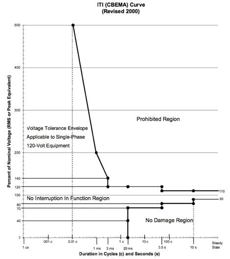

A questão sobtretensão sustentada em cima de um equipamento nunca pode vir sozinha e sim sempre acompanhada da variável tempo de exposição a sobretensão..
Se olhares uma curva da ITIC - Information Technology Industry Council, poderás ver os valores que os equipamentos em geral devem poder aguentar, seja em sobre tensão ou subtensão.
Só para ajudar, analiso contigo...
Se ai aonde moras a tensão da rede é de 220 Volts seu pico, tanto positivo como negativo será por volta de 220 V x 1,4142 = 310 Volts de pico..
Desse modo os 310 é os 100 da curva dai...
Veja que , por exemplo, num tempo infinito da um equipamento deve aguentar muito bem uma sobretensão da ordem de 10% a mais, ou seja, até os 341 Volts..
Em um tempo da ordem de até meio segundo, uma sobretensão de 20% ou seja, até 372 Volts...
Até 3 milisegundos, 40% a maior, ou 434 Volts
Ou seja, dentro daquele envelope que a curva representa, um equipamento tem a obrigação de aguentar..
Alguns equipamentos ou tipo de equipamentos, aguentam muito mais do que isso..
Dificilmente, muito dificilmente você terá, na rede elétrica, tensões sustentadas maiores que 10% acima dos valores nominais, a não ser em casos de erros ou defeitos em elementos dessa rede...
Os filtros de linha não se destinam a segurar tensões sustentadas e sim surtos de tensão, que são picos de alta tensão, acima até das máximas toleradas pelos equipamentos e com dureção muito pequena, da ordem do milisegundo ou menos..
O uso do varistor em uma proteção garante respostas em tempo da ordem de 0,000000001 segundos e capacidade de absorção da energia contida nesse surto de tensão..
Isso basta..
Se teu medo é uma tensão realmente maior, 50% ou mais, e por tempos da ordem de segundos, fique preocupada com o todo de sua casa.
Refrigerador, forno, batedeira, máquinas de lavar, liquidificador, TV de 50 polegadas, escova de dentes elétrica, lâmpadas em geral, cadeira elétrica, ou seja tudo que for ligado a eletricidade ai pode torrar.
As empresas elétricas, sabedoras da responsabilidade no ressarcimento ao consumidor nesses casos, tem como meta , como ponto de honra que a tensão dai não suba acima dos 10%..
Desse modo não tome para você um preocupação que não é sua...
Deixe que eles se preocupem com isso, que eles invistam para que isso nao aconteça.. Relaxe e aproveite a vida..
