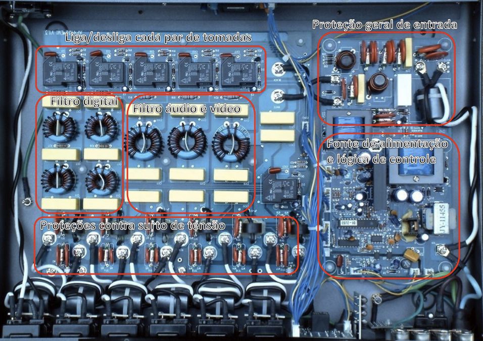

Condicionador de energia é o nome que se dá aqueles dispositivos que agregam, além das proteções normais que um bom filtro de linha tem, outras funções tais como:
- Chaveamento individual para cada tomada ou grupo delas;
- Temporização diferenciada na ativação dessas tomadas ou grupos;
- Filtragem individualizada por tomada ou grupo;
- Desligamento da energia quando fora de especificação.
E outras mais..
Olhe ai um exemplo de um condicionador de energia:
