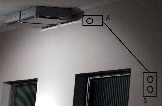

E porque voce nao coloca uma extensao?
Uma ponta da extensao vai ligada a um lugar onde você alcanca, e a outra perto da fonte do equipamento.
O ponto A vai dentro da caixa, e é onde vai a tomada da extensao. Ligue a fonte do AP nela.
O ponto B é o plug da extensao, ligue-a em uma tomada de fácil acesso.

Uma extensão continuaria do mesmo jeito.
Pra poder normalizar o roteador após qualquer corte de alimentação, só retirando e recolocando fisicamente o cabo de alimentação no painel traseiro do aparelho.

Bom, teria q ser um roteador com antenas internas, devido a minha instalação.
No Brasil, creio q aparelho decente com antena interna só da Linksys.
Apesar q a tampa de acrilico da caixa pode ser removida.
Qto a questão do custo e soluções, é exatamente por isso q eu vim postar neste tópico.
Qto a tua pergunta, o ups seria instalado no forro, logo acima dos aparelhos, em alguma das duas tomadas.
A questão é: vou comprar outro WRT 160N?
E se acontecer a mesma coisa?
Tirando este problema da alimentação, nunca tive dores de cabeça com o aparelho.
Fora o alcance dele, já q o sinal transpassa duas lajes de 40cm abaixo, sem AP e com antenas internas.
