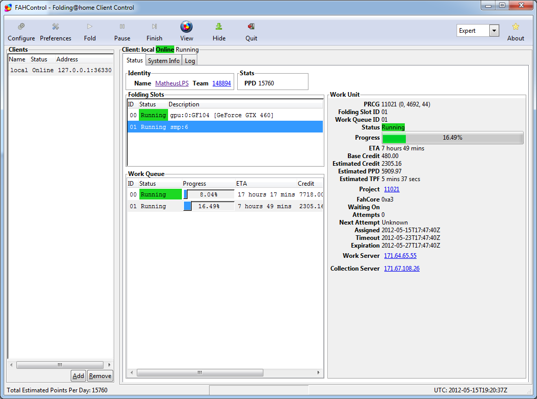

Pessoal, estou experimentando o F@H partir de hoje.
Estou nas minhas 1ªs WU.
Segui o tutorial do cliente V7 certinho e peguei 2 WU.
Quero só tirar algumas dúvidas:

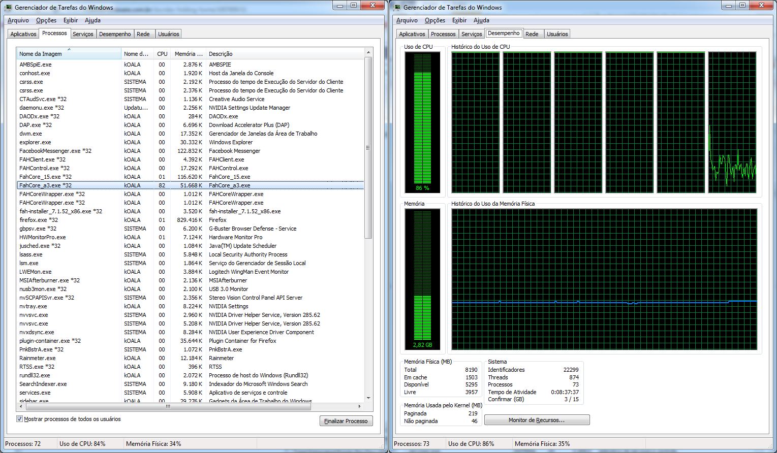

1ª: Li em alguns dos tópicos sobre o assunto que seria interessante alterar a afinidade do processador para se adequar à SMP à VGA... dessa forma fiz assim:
O processo chamado Fah_core_3.exe setei para ficar com afinidade aos 5 núcleos do X6.
E o processo Fah_core_15.exe setei para a afinidade como o último core, nesse caso o 6.
Seria o correto? Veja na imagem abaixo como fica os núceos.

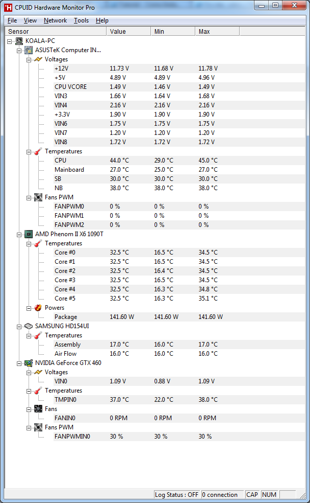

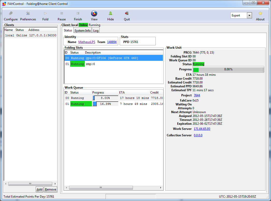

O X6 ta rodando a 4.0Ghz para não forçar muito e a GTX460 está em 850/1700/2100.
Veja as 2 WU abaixo e a temperatura do sistema. Tá legal?

Olá Matheus!!! Creio que não há necessidade de você deixar um núcleo só para VGA. Até porque como você mesmo pode ver seu X6 está em 86% e com isso seu SMP demorará ainda mais para ser concluído.
Tente apenas alterar a prioridade de baixo para normal ou acima do normal no FahCore_15 e monitore o houve uma perda de PPD na vga.
Mas não esqueça de setar afinadade do cliente SMP nos 6 núcleos do X6.
Seu PPD atual está em 15761, então veja se com essa alteração aumentará os PPD.
Note que para o calculo do PPD o cliente faz a média dos três últimos andamentos. Ex.
12:18:52:WU00:FS01:0xa4:Completed 980000 out of 2000000 steps (49%)
12:35:15:WU00:FS01:0xa4:Completed 1000000 out of 2000000 steps (50%)
12:51:38:WU00:FS01:0xa4:Completed 1020000 out of 2000000 steps (51%)
Sendo assim, aguarde a conclusão de 3% da VGA e do SMP para se ter o valor do PDD atual. Se possível não utilize o computador durante o procedimento.
