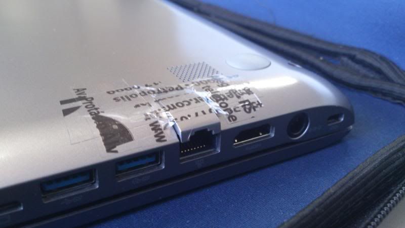

Sou muito azarado, acabo de quebrar a "portinha" de RJ-45 dele.
Porcaria aquilo, sempre soube que não ia prestar, foi só dar um puxão no cabo de rede que o troço voou longe.
Não vou enviar pra garantia.. acho que não vale a pena. Já estou com ele há 8 meses duvido que arrumem.
Já botei FITA, pra pelo menos a tampa não cair, e poder usar cabo de rede.
Como ficou: DSC_0034_zps8126e9c2.jpg

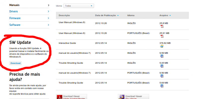

Como eu disse acima, tem que usar o SW UPDATE.
No link que você mesmo postou tem o botão p/ download, olhe na imagem:

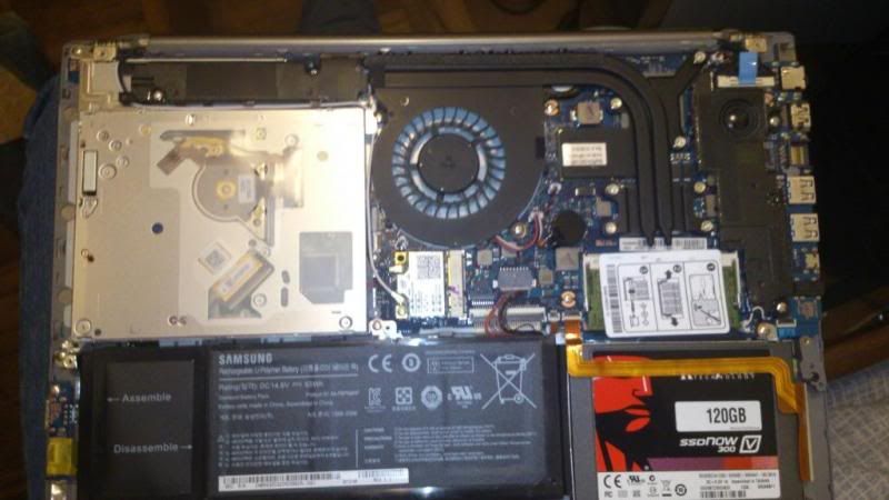

Estou com um problema aqui, comprei um SSD para colocar nele, porém, não consigo remover os parafusos inferiores.. eu possuo um kit de chaves de precisão que já abriram vários notebooks, mas nenhuma delas encaixa perfeitamente, e a menor é uma de fenda modelo 00. Gostaria de perguntar aos que abriram, se souberem me informar qual a chave que usaram para abrir e se foi philips ou de fenda, pois estou com medo de espanar os parafusos se seguir tentando...
EDIT: Telefonei para uma assistência da Samsung aqui em Porto alegre, e eles me passaram a medida da chave, e é uma chave philips 1/8.
Já comprei ela e tirou os parafusos como uma luva.
Fica a dica para quem quiser fazer o mesmo, abs!

Sim, mas dá pra fazer, com muito cuidado, claro. A pior parte é descolar o cabo flat que É COLADO no HD. Isso tem que ser feito com muito cuidado.. além de tudo isso, tem um parafuso minusculo (do engate de metal q segura o HD) embaixo do engate do cabo flat da placa mãe, certifique-se que tua chave é bem imantada para trazer ele junto quando tirar, pois se cair ali por baixo fica complicado.
Foto dele aberto, já com o SSD:
