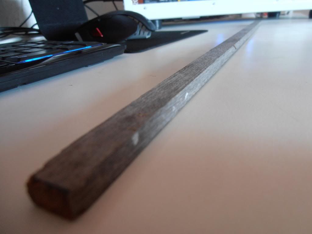

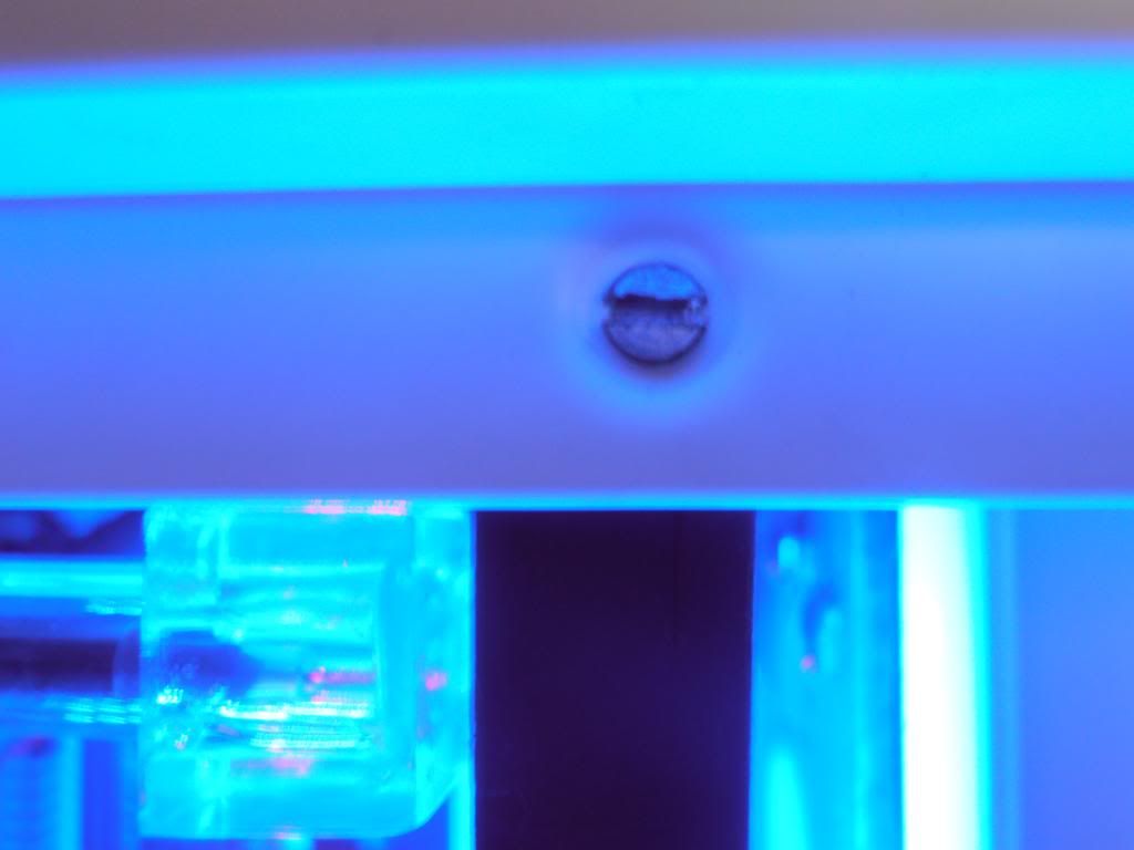

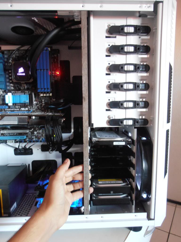

Olá! Só para dar uma complementada na barra lateral para a fita, está ai algumas fotos tiradas durante o processo. Desculpe a falta de fotos/etapas mas foi porque eu estava sem tempo!
Madeira, crua, só medida:
Ela no local:
Ela já lixada, furada e pintada:
Parafusos nos locais:
Em baixo: (foto no super cromático)
Em cima:
Como puderam ver, não ficou totalmente 100%. Tanto porque eu fiz milagre pintando com tinta de tecido! O que eu fiz para ficar mais liso foi lixar (madeira não ajudou pois é cedro, além de dura trinca quando coloca algum parafuso grosso) e ao aplicar a tinta com o pincel, dei um retoque (esfreguei) com algodão para deixar mais uniforme. Bem, só dá para notar imperfeições no cromático da máquina mesmo ou se aproximando bastante! A fita eu diminui 10cm, que ainda não sei onde colocar e eu notei que além de melhorar minha visão, ela iluminou bem mais a parte dos cabos e h100i! Fora a memória! Ficou o esperado, o projeto.

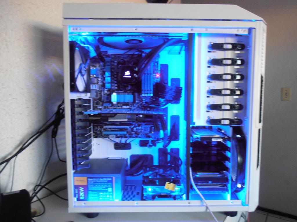

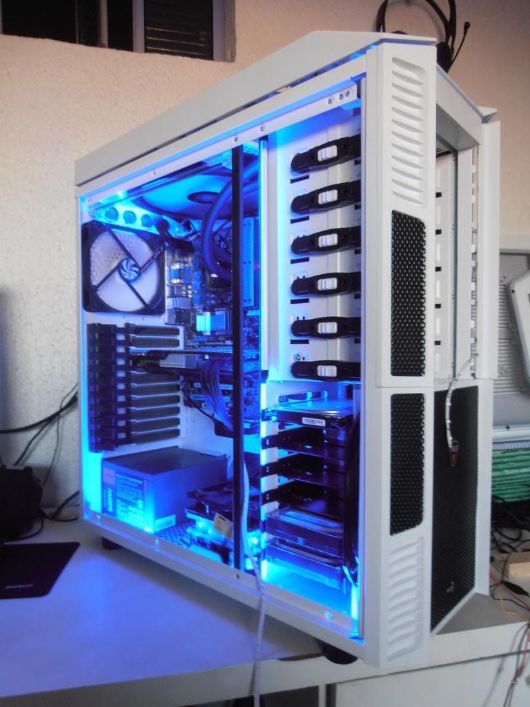

Seu PC agora está super iluminado! Se cismar que ele está iluminando mal agora sou capaz de comprar uma passagem para Fortaleza só para te dar um cocão na cabeça! KKK! Está ficando top! Parabéns! ^^
Bem ele está, tanto porque a cor é branca por dentro, faz a luz se expandir bem mais! Agora, estou achando muito azul! Tô querendo colocar os leds brancos em algum canto que não seja nas baias (como antes). Acho que lá ele não ilumina nada em especial. já pensei em colocar ele tipo mirando na parte da grade lateral do gabinete, só para dar uma variada! E eu ainda quero colocar 3 leds brancos dentro da vga, perto do slot pci-e dela mirando para dentro, para quando ver por fora, ser discreto ao ponto de não me incomodar e ser chamativo ao ponto de ficar equilibrado!

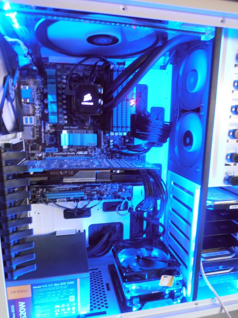

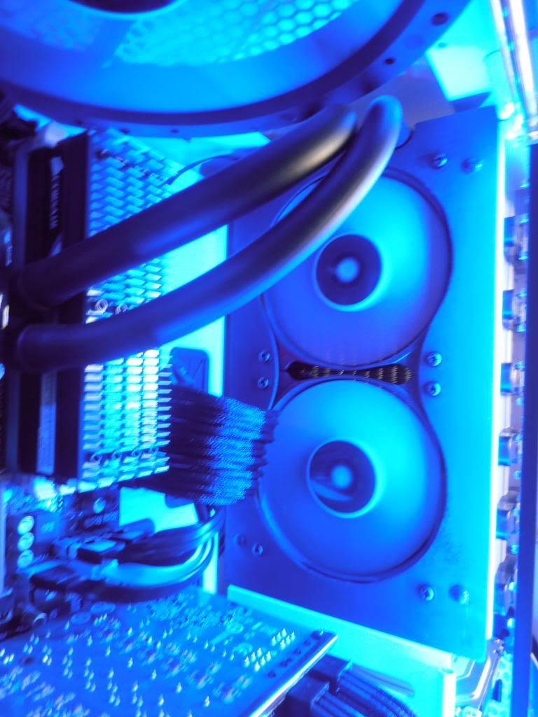

Onde está o radiador do WC?
Está show de bola seu PC.
Olá! Cara, o radiador dele ficou pelo lado de dentro do suporte, no vídeo que postei (de 20min) mostra isso, ficou basicamente SUPORTE/FAN/RADIADOR.
