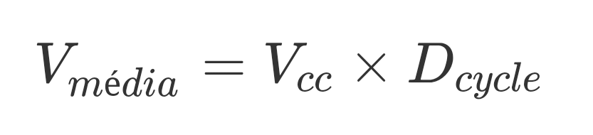

Busca-se uma tensão média de 50 V, pois esta tensão em 10 KΩ dissipa os 250 mW numa corrente de 5 mA.
Para efeitos de explicação, estou desprezando "dimensionar" para a metade (assim como 9 W também é um valor calculado, não-praticável em R de 10 W).

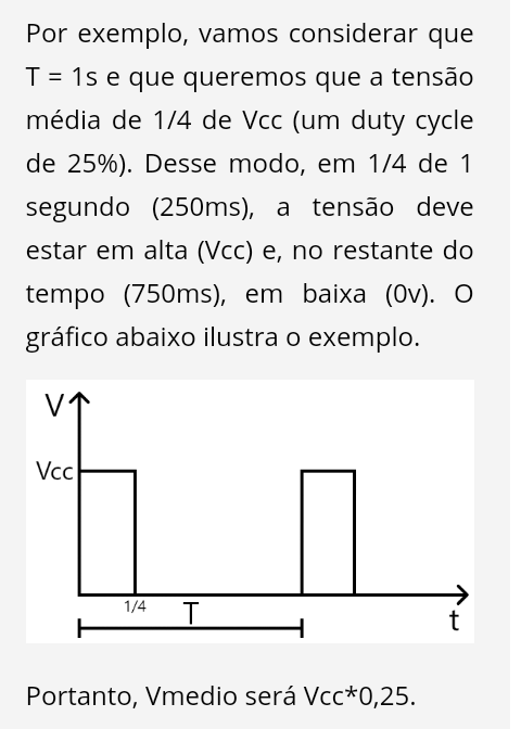

No PWM com tensão contínua (ou "modelando" com o valor RMS), seria:
Logo, busca-se aqui um duty cycle de ~16%.
Ou seja, para efeitos de comparação, na imagem "ilustrativa" acima o duty cycle é de 25%.

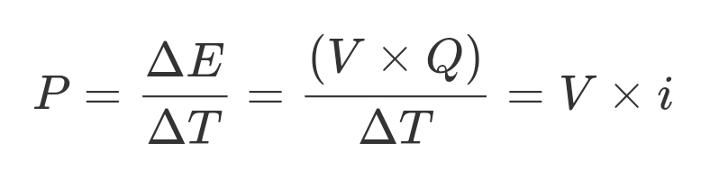

1 Watt = 1 Joule/seg
@.if
300 V durante ~0,16 s
Nossa modelagem de tensão média 50V aponta:
0,005 A = Q / 1 s
Ou seja, uma carga Q de 0,005 Coulombs trocados "dentro" do 1 segundo.
Mas sabemos que na verdade são pulsos de 300 V aproveitando apenas 0,16 daquele 1 segundo.
"Fotografando" o universo de 1 segundo (não sei se podemos chamar período) são os mesmos 0,005 Coulombs trocados, na realidade, muito mais rapidamente, em ~0,16 segundos.
É como ter uma corrente de:
i = 0,005 C / 0,16 s
i = 0,03125 A
i = 31,25 mA
Durante apenas 0,16 s. Ou melhor, 160 ms.
P = 300 × 0,03125
P = 9,375 W
Esta corrente, apenas em 160 ms de troca, seguidos de 840 ms de descanso. (vide aproximações)
