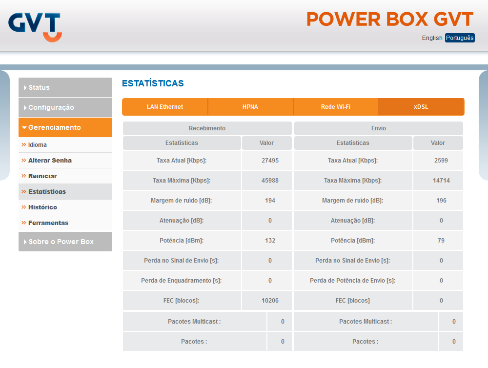

Nome		DSL	Taxa Atual de Sincronismo de Downstream		27495	Taxa Atual de Sincronismo de Upstream		2599	Taxa Máxima de Sincronismo de Downstream	92617	Taxa Máxima de Sincronismo de Upstream		46894	Margem de Ruído de Downstream		31.5 dB	Margem de Ruído de Upstream		31.5 dB	Atenuação de Downstream		16.6 dB	Atenuação de Upstream		0 dB	Potência de Downstream		12.4 dbm	Potência de Upstream		0 dbm	Número de Treinamentos da Linha		0	Frames Perdidos no Downstream		0	Perda de Sinal no Downstream		0	Perda de Sinal no Upstream		0	Perda de Potência no Upstream		0	Blocos Corrigidos no Downstream		478	Blocos Corrigidos no Upstream		782	Identificação do DSLAM		IFTN:0xb104
como ta isso ai as vezes da umas quedas tipo netflix cai o video e volta uso por chromecast

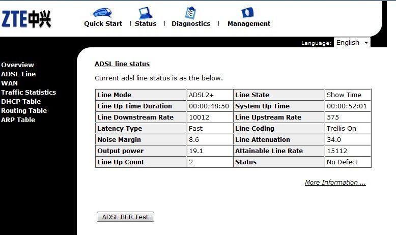

Olá a todos do tópico!
Li várias postagens e tenho visto valores muito baixos de ruído e atenuação de sinal. Esses são os valores da minha conexão com a Velox de 10mb:
Vendo os valores dos amigos do tópico percebi valores de até 0 (zero) em atenuação, pelo que entendi o meu está em 140! Conversandei com o técnico da Oi e ele disse que na verdade no meu modem o valor lido (140 dB) é na verdade 14,0 dB. É certo isso?

Você tem que anexar o setup do seu modem, como nos posts anteriores, incluindo o meu. Informe qual é o seu modem.
O meu Velox está instável, recebendo menos de 10 megas. :mad:
Vou substituir a fiação interna, já velha nos próximos dias, assim que comprar o cabo, e reclamar se a velocidade continuar reduzida com a Oi.
@yangson, a informação do técnico está correta. É 14,0 dB (e 25,0 dB) mesmo. Essa história de aumentar o ruído é lenda. Se o sinal do Velox chega pela torre isso quer dizer que é uma conexão de rádio e não fibra óptica. A conexão de rádio é bem mais restrita que a de fibra e quando muitos usuários tentam navegar ocorre congestionamento e a consequente lentidão. Trocar o DNS não adianta. O jeito é reclamar para a Oi e Anatel que a conexão está lenta pra Oi levar fibra pra sua cidade ou instalar um rádio melhor. Tente sondar com o técnico quantos usuários tem e qual a banda do rádio.

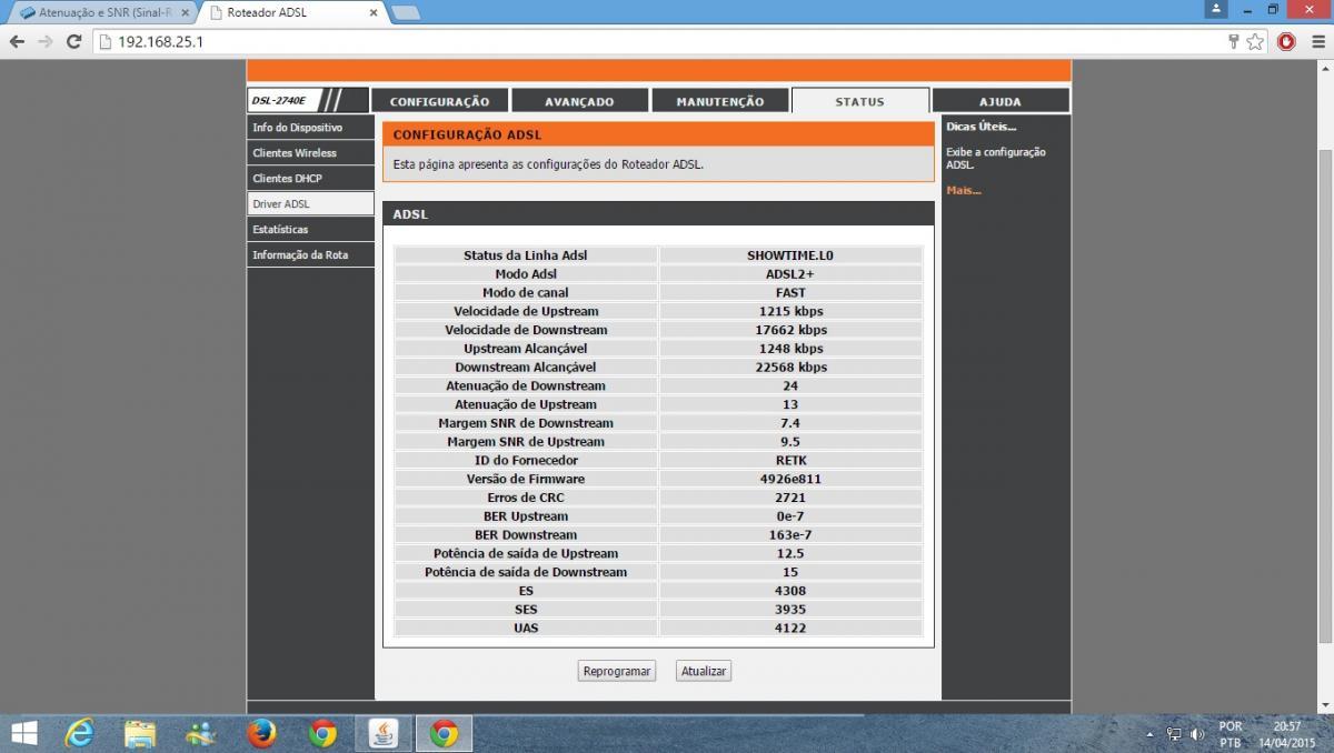

É a operadora GVT e a velocidade 15mb . O sinal SNR está regular segundo alguns dados q estão aqui nesse tópico?
SNR Down 7.4
SNR Up 9.5
E a Atenuação?
Dowstream 24
Upstream 13
Por que os valores CRC ficam tão altos? 700 e pouco, 2721, 3814.
Já foi trocado aquela tomadinha preta, filtro de linha, modem, mas passa das 18:00h (antes disso é só alegria) e o sinal cai. Já cheguei a monitorar pelo aplicativo Internet Connectivity Monitor e ontem caiu SÓ 34 vezes, sendo que antes não ocorria. Será problema externo?

Fala galera, um amigo me disse que eu to com um número alto de FEC [blocos], ele disse que to cheio de erro na conexão... Eu entendo todas as estatísticas, menos essa... Alguém poderia me dar detalha sobre isso ? Realmente está alto minha taxa FEC [blocos] ? Isso pode influenciar muito na conexão ?
Print: 11158173_806042746146327_2003178742_n.jp
Como eu ando tendo quedas na conexão aqui onde eu moro, o técnico veio aqui hoje e disse que não é só eu que to com o mesmo problema... Ele disse que porque a Central ta longe daqui, ele disse pra eu fazer o downgrade de velocidade de 25 megas para 15, ele disse que realmente vai funcionar... Acho que vou fazer isso.
É, tem erros sim. Mas o que você pode fazer é garantir que a tomada e o fio do telefone não tenham emendas e oxidações. Todo o resto é com a GVT, que ultimamente anda pisando na bola. Pelo jeito a transformação em Vivo está em andamento...

É isso, espero que agora meus problemas de quedas estejam sido resolvidos de vez. Inclusive verifiquei os FEC(blocos) que são os erros da conexão, estão 0 pra download e pro upload tem erro, mas não influenciou nada até agora.
