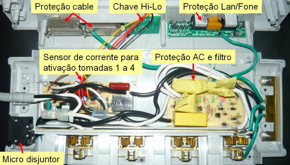

Graças às fotos tiradas e gentilmente aportadas pelo Idevaldo Cunha, grande parceiro lá do ht-fórum, a quem muito agradeço, segue a análise da proteção/filtro de linha Panamax PM8-GAV.
Visão da proteção, para referência:
Numa visão interna dessa proteção, mostrando em blocos funcionais suas principais facilidades se pode ver:
- Proteção contra surtos para duas distintas linhas de cable ou antenna;
- Proteção contra surtos para linha telefônica e/ou rede de dados (lan);
- Proteção contra surtos na linha de rede elétrica;
- Amostrador de corrente e chaveador para 4 tomadas em função da corrente ou potência em uma quinta tomada;
- Micro disjuntor de proteção da rede elétrica;
- Chave de seleção da corrente ou potência do detector de uso da quinta tomada.
Veja ai na foto:
Para melhor entender o que aporta de novo essa proteção e filtro o melhor mesmo é tentar entendê-la através de diagrama, do próprio manual da mesma, mostrando essas facilidades:
Essa proteção, que mais se destina a usuários da linha de áudio, tem 8 tomadas. As tomadas de 1 a 4 são energizadas somente se houver algum consumo efetivo na tomada de número cinco. Desse modo, por exemplo, ao ligar o Home Theater na tomada 5, ao ativar o mesmo estará liberada a energia nas tomadas de 1 a 4 aonde se ligaria o blue-ray, o receiver, o televisor, como exemplo.. Ao desligar o HT automaticamente se estaria desativando a energia das tomadas de 1 a 4 após alguns segundos. Através de chave de painel se pode ajustar a sensibilidade desse detector de consumo entre dois níveis: Lo = consumo até 10 VA e Hi = consumo até 25 VA.
A proteção contra surtos na rede elétrica usada nessa proteção é exatamente a mesma usada na proteção já vista aqui nesse tópico, de nome Filtro de linha Power Conditioner PM8-EX da série Powermax da Panamax, e pode ser vista ai nessa foto. Seus cinco varistores cobrem as configurações F-N, F-T e N-T sendo todos eles de 20mm e de 130 volts, com cobertura ou proteção de fusíveis térmicos:

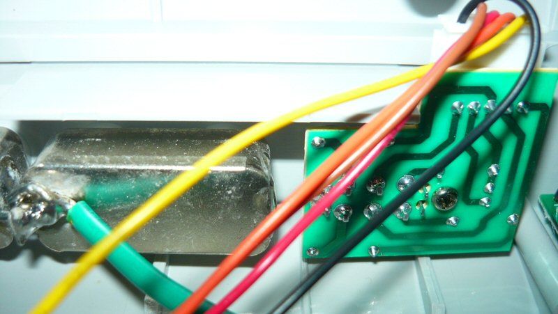

As proteções para o cable ou antena são completamente blindadas como devem ser. Veja ai numa foto em que além das proteções para o cable também é mostrada a placa de impresso que sustenta a chave seletora de sensibilidade do amostrador de corrente:
PanamaxPM8-GAVdetalheproteoblindadacable

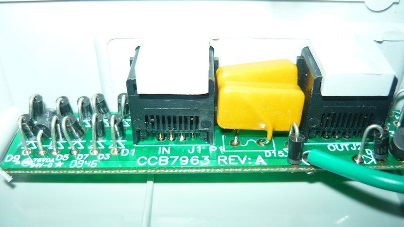

As proteções para a rede de dados (lan) contemplam um diodo para cada uma das linhas e um diodo TVS ou Tranzorb de 75 Volts..
A proteção telefônica conta com proteções série do tipo PTC ou Poly-switch..
Na placa do sensoramento de corrente é possível se notar (ao centro) um transformador de corrente (com o fio grosso da rede passando por dentro) e o relé de comutação das tomadas de 1 a 4 (direita)

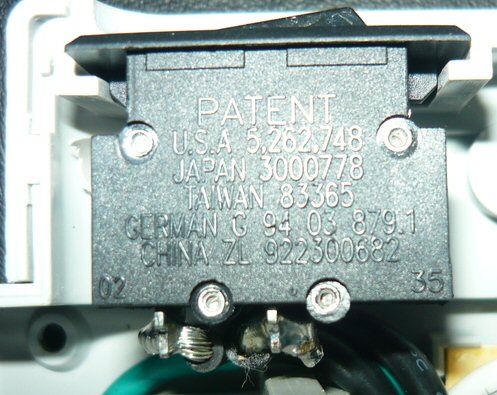

A proteção conta com um micro-disjuntor de 15 Amperes que serve para ligar/desligar e também serve como proteção para corrente em excesso:
Para aqueles que necessitam dessa função de ativar e desativar algumas tomadas dependendo do consumo de uma outra (master) essa proteção e filtro pode ser uma ótima escolha. No caso de uma instalação de informática, a tomada master seria aquela do PC e as quatro tomadas escravas poderiam ser usadas para ligação do monitor, da impressora, do amplificador ou caixas de som alimentadas.
Desligado o PC, as tomadas desses equipamentos automaticamente seriam desalimentadas. Reativando o PC as tomadas seriam reenergizadas automaticamente.

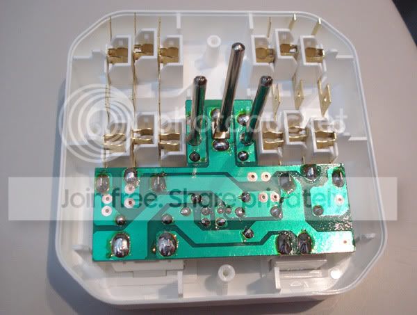

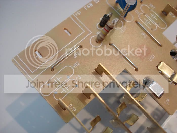

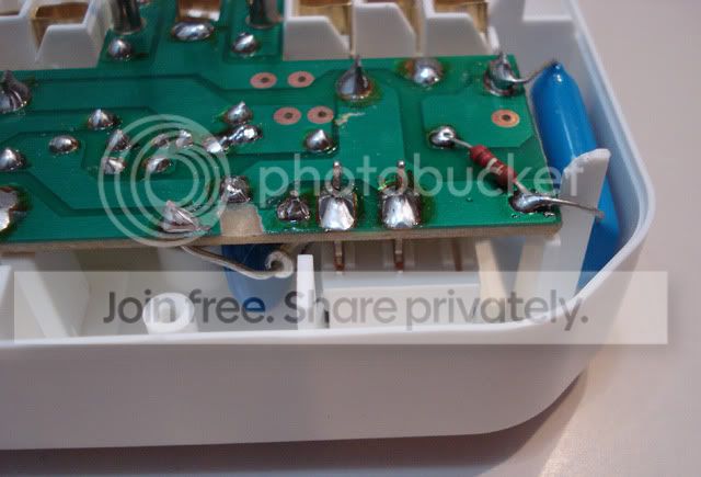

Chegaram pra mim hoje dois protetores da Clone modelo 01070. Como terminei por desmontar um deles, tirei fotos e vou postar aqui pro pessoal.
Achei o design, o número de tomadas e a fixação direto na parede perfeitos para usar junto à televisão, decodificador de TV e eventualmente um DVD ou sistema de som, nos locais onde não são necessários mais do que 2 ou 3 tomadas. É melhor que um "T" por ter chave liga/desliga, fusível, e proteção contra surtos e poder fixar diretamente na parede, sem fios. O preço foi R$ 17,00 cada um.
- Pino terra retátil
- Corrente máxima: 6A
- Tensão: Bivolt
- Fator de proteção: 140 Joules
- Pico máximo de corrente: 4500A
- Potência máxima de consumo:
127V: 760W
220V: 1320W
- Tensão de grampeamento: 710V
- Fusível: 8A
Fotos externas:
Após aberto, e detalhes de montagem:

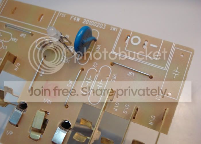

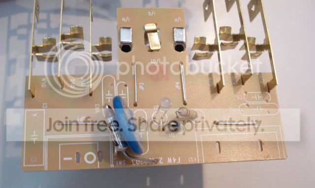

Olhando as specs e o preço imaginei que teria apenas um varistor de 10 ou 14mm internamente e não mais que isso, vejam:
A clone deixa lugares prontos para os diversos componentes de filtragem e proteção, que poderiam estar presentes aí, mas foram capados.
- Lugares para varistores F-T e N-T
- Lugares para os capacitores Classe Y entre F-T e N-T
- Lugar para um capacitor F-N
Poderia ser uma proteção muito próxima do Clone F8 se tivessem aplicado todos os componentes previstos e se fossem usados varistores maiores, penso.
Aproveitei para dar um fim em componentes que tenho sobrando aqui. Coloquei um varistor 20mm x 250V fazendo furos mais espaçados na PCI, um fusível térmico 72ºC em série no condutor Fase. O lugar previsto para o capacitor X é muito pequeno e ali só consegui encaixar um 150nF x 400V, então preferi colocar um capacitor 470nF x 630V entre F-N por fora e um resistor 220k x 1W )
Tenho os capacitores Y, não apliquei porque não tenho aterramento.
Tem espaço para acomodar um indutor pequeno com umas 12 voltas de fio 0,5 ou 0,35mm² também, tem que modificar a PCI pra isso e não achei que valia a pena pelo tempo que gastaria fazendo isso.
[ ]'s

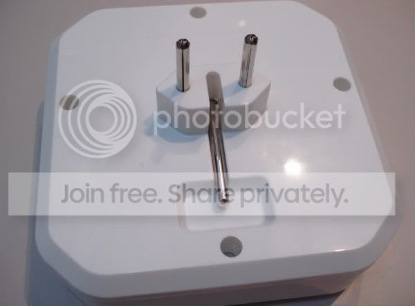

Além de tudo o que já citaste, gostaria de chamar a atenção á fina largura das trilhas do aterramento. Veja ai:

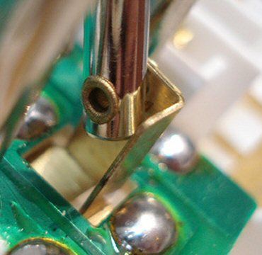

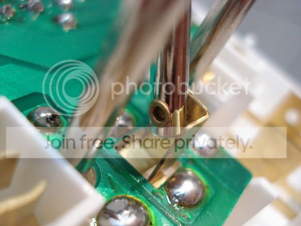

E também lamentável é o tal de terra retrátil:
Lamentável por dois lados:
1) Afixado por um simples ilhós tenho certeza de um pobre contato elétrico, bem como com uma duvidosa condição de manipular uma corrente maior, caso seja necessário....
2) Podendo ser retrátil, o pino de aterramento, fica completamente furado o estabelecimento da correta polarização (fase e neutro) da rede elétrica, uma vez que sendo retraído esse pino a proteção poderá ser inserida de qualquer modo, tendo somente 50% de chance de ser inserida do modo correto
Abraço...
Não reparei na espessura da trilha, mas pensei o mesmo quando vi a fixação do pino, o ponto onde ele exerce maior pressão no rebite é justamente quando está retraído. Talvez tentar colocar uma solda aí para deixá-lo fixo ajude. Com certeza fizeram assim pensando na compatibilidade com tomadas antigas e não na segurança, infelizmente.
O ideal para usar esse protetor da Clone é trocar a tomada da parede. Eu fiz isso, para melhor encaixe na tomada e não ter o risco de ligar invertido.
[ ]'s

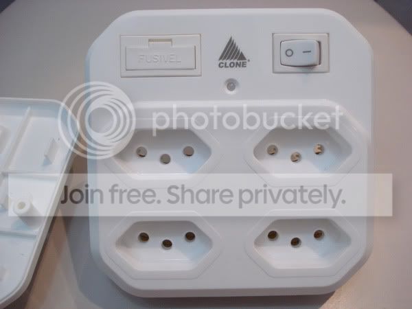

Clone F6 visto por dentro.
Cansado de tantos adaptadores resolvi colocar meu APC na reserva e adquirir um produto com tomadas brasileiras. Nada mais hoje em dia entra nas tomadas americanas, dos filtros importados, sem adaptador. O APC continuará a ser útil quando eventualmente eu tiver de ligar algum produto americano, como por exemplo meu aparelho Kill-A-Watt. Optei pela praticidade.
Para uso diário com o PC acabei adquirindo o Clone F8, já analisado cá no fórum pelo Faller, mas a curiosidade me levou a pedir também um Clone F6 para abrir e ver se tinha o mesmo nível de proteção. Não tem. O Clone F6 na verdade é apenas mais um filtro no mercado brasileiro. E note que o preço é pouco menos que o F8.
Imagem externa.
Aberto.
Focalizando os componentes internos. Quase nada para ser focalizado. :P
