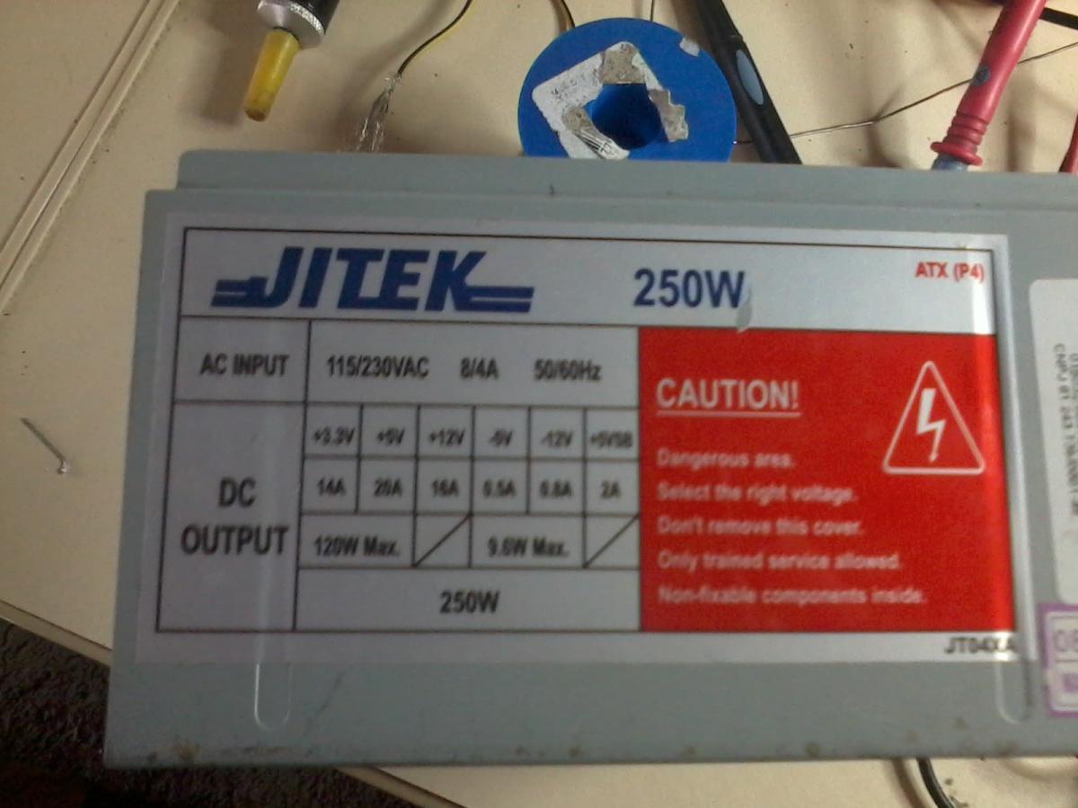

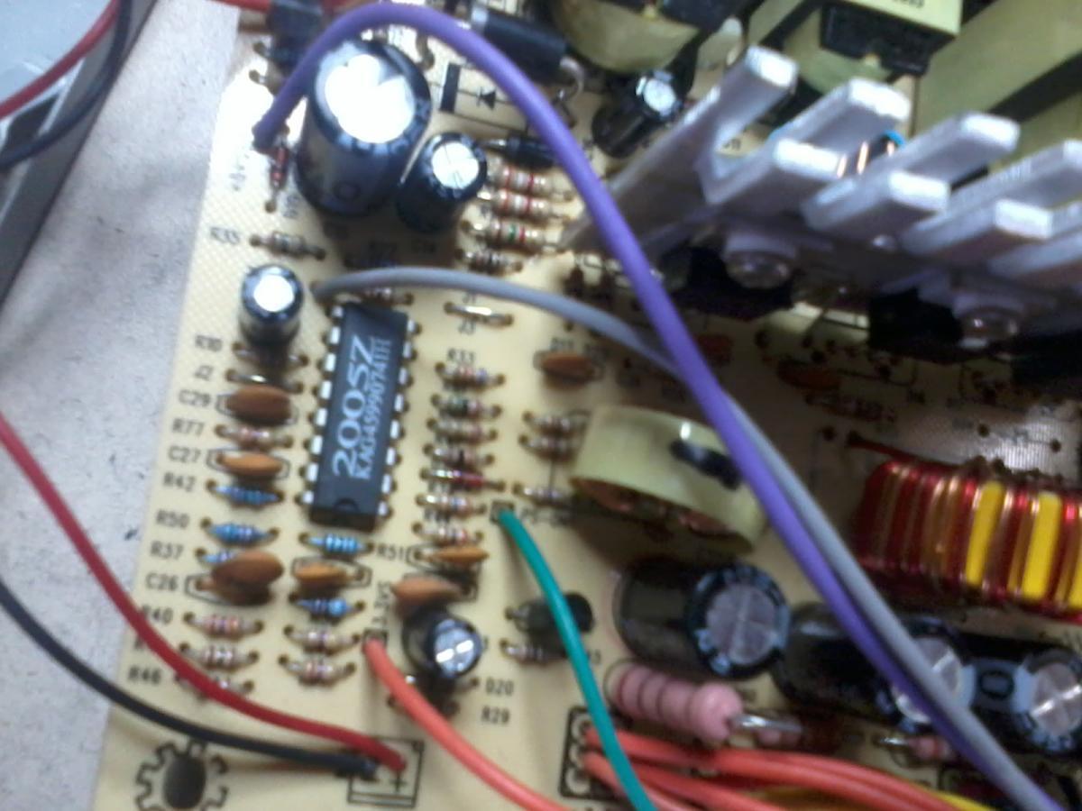

Olá a todos,
Conserto fonte a alguns meses,geralmente fontes ATX 250. Pois bem estou com um lot de fonte do modelo que esta em anexo nesse post,que esta com um defeito da fonte não iniciar.
Trabalhei por um ano quase em uma empresa que também consertava fonte do mesmo modelo e de vez em quando aparecia esse mesmo modelo com o mesmo defeito,como a empresa era de produção em grande escala,esse defeito nunca foi olhado com carinho,sempre um ou outro tentava mais nunca era solucionado e a fonte virava sucata. Acontece que estou em casa agora e apareceu um lot pra mim consertar de um amigo,cerca de 10 fontes com o mesmo defeito.
O Standy bay dela funciona normalmente,os diodos secundários também ,os 945,,troquei o CI 2005z dela algumas vezes e nada,enfim já verifiquei tudo que eu sei e tudo esta com suas medidas em normalidade.
Tenho duas duvidas:Primeira,existe alguma medição exata que agente faz no CI 2005z ou equivalente fora da placa para atestar que aquele CI esta bom?(eu trabalho muito com sucatas de outras fontes,por isso o teste.). E a segunda pergunta é alguém que tenha pegado esse mesmo modelo com um defeito parecido tem alguma ideia?Andei pesquisando aqui mesmo no fórum e algumas pessoas disseram que em fontes parecidas como é,tem um transistor 8550 que geralmente ele queima,mais como vocês podem verificar nas imagens que anexei esse transistor nessa fonte não existe.
Bom ficou meio confuso mais acho que deu pra entender. Qualquer outra informação me perguntem,eu preciso consertar essas fontes,o prazo de entrega esta se esgotando.
Obrigado a todos...

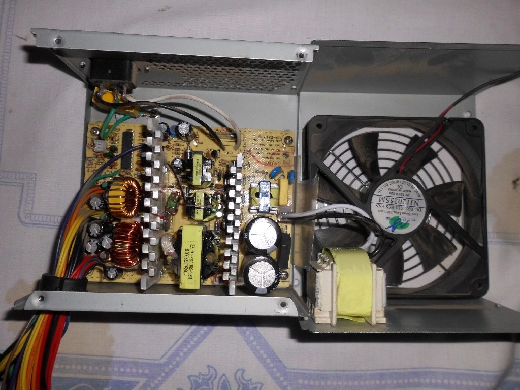

eu preciso saber se eu posso retirar este transformador que esta grudado na tampa desta fonte, qual a utilidade dele?
Isto e por-que quero passar a placa para uma outra caixinha, este transfomador nao entra na outra caixinha,...
pois meu gabinete e modelo antigo e nao encaixa esta fonte e nao quero trocar o gabinete.
Valeu
5 horas atrás, Juniocruz disse:
CARO Faller e amigos,, você me ajudou a um bom tempo atras a converter de 220v p/ 120v
Eu gostaria de outra ajuda de vocês por-favor ...
Valeu
Essa fonte deveria entrar em praticamente qualquer gabinete que não seja da década de 90...
Tem certeza absoluta que não cabe? qual o modelo do seu gabinete?
Se não me engano esse transformador faz parte do circuito de pfc passivo, mas quem vai saber disso com mais certeza é o @faller
então beleza amigao,, ala encaixa no gabinete sim, mas o ventilador de 12cm fica em cima do cooler entendeu? ahe nao rola a boa circulaçao de ar .... eu tenho que virar o ventilador para cima e fazer uma MOD ou trocar a caixinha
eu entendi que a (fonte e passiva) mas eu estava pensando que este trafo era da corrente 220v para aguentar ... vou tirar ele então confiando em vocês ...
obrigadao ahe novamente ...

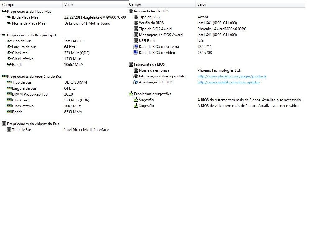

sera que vocês podem me dar uma força, eu comprei uma placa maeG41 e uma fonte com 80plus Gold 500w, eu envio o comando para desligar mas a placa nao desliga fica o cooler girando eu ja troquei a fonte o processador e E8400, ... memoria ...
então baixei varios programa AIDA64 Extreme, everent,,,,mas os programa nao reconhece a placa e nem a fonte nao mostra as tensoes ....
o que devo fazer paguei caro na placa estou quase descartando ela...
e uma placa chinesa nao tem marca replica ...
eu penso em atualizar o BIOS mas nao sei como fazer porque nao tem manual..

38 minutos atrás, Juniocruz disse:
Pode usar com o ventilador para baixo mesmo, não vai atrapalhar em nada a cirulação de ar... ela foi feita para ser utilizada dessa forma.
Em 30/11/2015 às 09:56, Vallentyne Atila disse:
Olá a todos,
Obrigado a todos...
post-790345-0-59433900-1448888157_thumb.
post-790345-0-02829900-1448888170_thumb.
procure no datasheet do ci as tensoes dos pinos e veja se estão batendo... verifique o power good etc..
