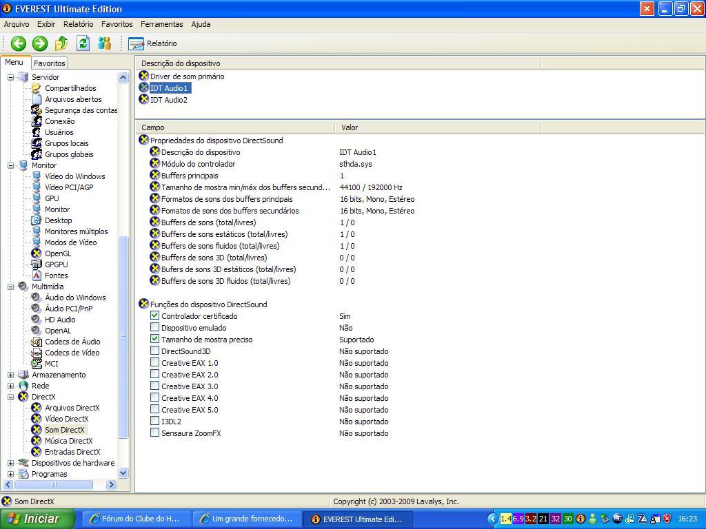

minha reclamação com o som e que ele não tem recursos compativeis com as com chip AC97 (ou vocês não conhecem este modelo)
ta uma ss do que eu quero dizer
po..a, mano! claro q eu sei o que é o AC'97. Só que esse som seu é Azalia. (você conhece este tipo de som? hehe.) Assim: seui som é um ALC662. Mas, para que ele utilize os recursos vançados, você tem de ter o UAA driver habilitado, que faz a virtualização do multi-canal, Surround e suporte a 5.1 canais, e equalizador, jack sensing... Assim, se seu som está só com o driver AC97' instalado, ele não vai fazer nada além de "dar som". você tem de fazer a instalação de todo o pacote.
o som de minha placa é o Realtek ALC660 @ nVIDIA MCP61 - High Definition Audio Controller. É uma Realtek ALC660, MAIS o suporte ao High Def Audio, ou "azalia". verifica isso. o som dessa sua placa é bom, só instalar corretamente os drivers que aparece tudo o que está faltando.
e tuas memos estão em 533 ou 667? é que sempron só roda em 667...
ah, não deu pra ver a imagem anexada...

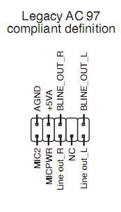

então cara os códgos de cores eu tenho dos fios que saem do gabinete o problema é que eu não sei por onde eu começo aqui vai os esquemas de conexão da placa mãe e depois o esquema de cores do meu gabinete
1 PORT 1L
2 AUD_GND
3 PORT 1R
4 PRESENCE#
5 PORT 2R
6 SENSE1_RETURN
7 SENSE_SEND
8 KEY
9 PORT 2L
10 SENSE2_RETURN
Agora ao esquema de fios do meu gabinete
Roxo=R-IN
Amarelo=R-OUT
2Pretos =GND
Verde=MIC-IN
Azul=L-IN
Vemelho=L-OUT
Laranja=MIC-BIAS
Seguinte, ninguém nesse tópico até agora respondeu uma dúvida básica de muitos usuários, como a do colega do quote acima, que é a maneira correta de se colocar o som frontal para funcionar (áudio e microfone).
Eu também tenho essa dúvida e já procurei no tópico todo e a única coisa que achei foram perguntas esquecidas ou mal respondidas.
Desculpe a franqueza (ou grosseria, como queiram) mas será que tem alguém que saiba falar (ou entenda) de algo diferente de overclok e possa responder essa dúvida?!?!?
A pinagem do meu gabinete é identica a pinagem da mensagem do colega que quotei, então aonde vai cada pino?

Nao veio manual com a placa??
Basta seguir as diretrizes do mesmo. ALguns gabinetes realmente tem menos conectores, sendo que o terra das saidas sao compatilhadas. Ou seja, encaixe apenas as saidas que você tiver e sobraram pinos na placa-mãe, o inverso jamais irá ocorrer. Outros tem nomes diferentes nos encaixes, basta ter um pouco de bom senso pra ver o que significa cada abreviatura. Na verdade isso é algo estão comum quanto os encaixes da USB ou dos botões e leds, por isso ninguem teve a mesma duvida. você nao pode criticar o topico so porque ninguem viu na bolinha de cristal à pilha que algum usuario ia ter problemas com isso e resolveu ja falar antes mesmo de perguntarem, afinal a ordem natural dos fatos é sempre 1º perguntando pra depois responder.

A preguisa (ou preguiça ou qualquer outra forma de se escrever esta palavra) de procurar é tanta que bastou 2 minutos no yahoo para achar:
http://img215.imageshack.us/img215/1688/audiohcl.jpg
