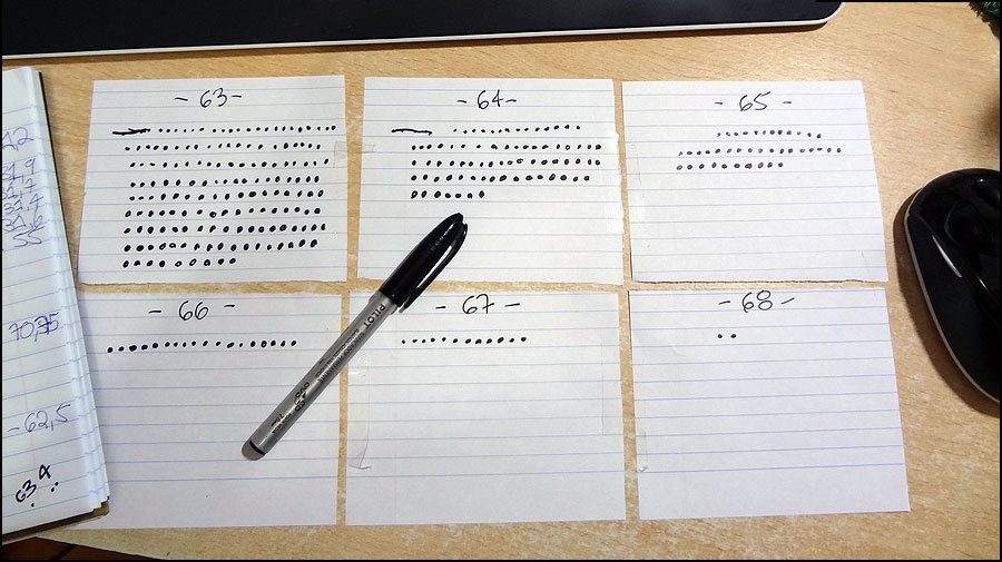

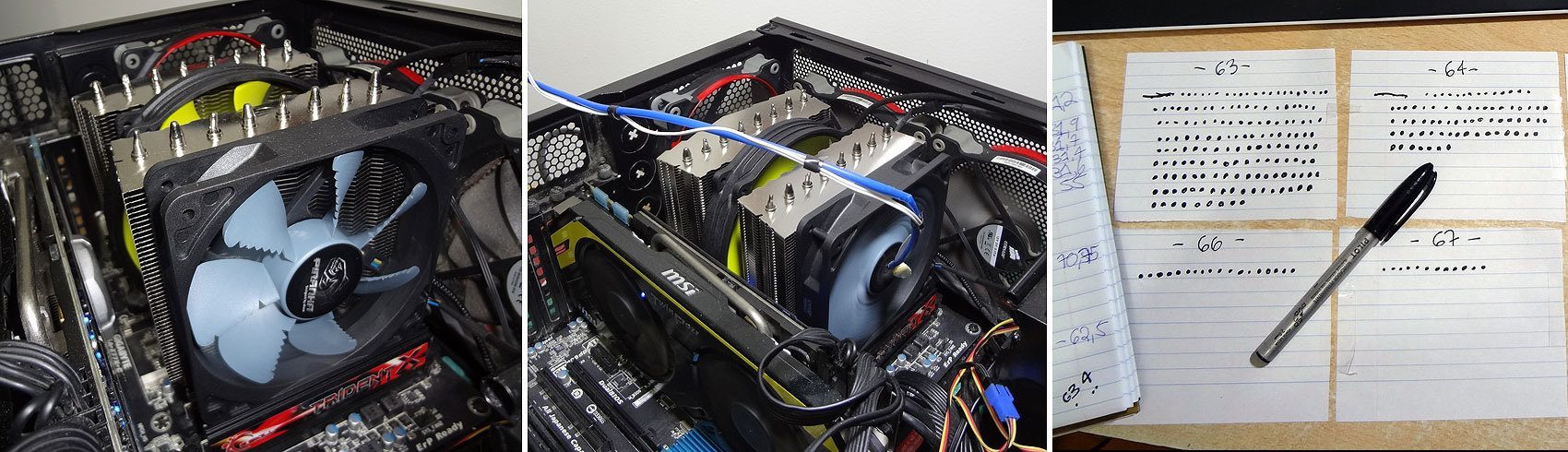

Então, pessoal, após alguns meses fazendo testes e usando como base a média em tempo real do HWiNFO64 - por sempre achar que as máximas não são muito representativas - resolvi analisar como elas são na realidade e marcar a porcentagem de cada valor de temperatura.

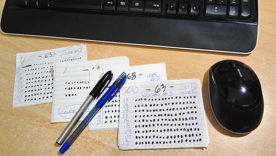

Vou explicar melhor. Eu gravei o teste de estresse do OCCT com a minha câmera (Cyber-Shot), repassei o vídeo no editor do Nero 12 (pelo timeline) e marquei (de forma manual) todas as vezes que determinado núcleo batia em certa temperatura. Marquei seis valores, da máxima do HWmonitor para baixo. Sim, coisa de louco (risos). O teste foi de 15 minutos no OCCT, i7-3770K a 4.4GHz e Vcore de 1.236v, cooler DeepCool Assassin II modificado com um Viper 140 e um Akasa Piranha, os dois a 12v.
Para dar um contexto, os sensores térmicos digitais da Intel tem um tempo de resposta de 1/4 de segundo. Inicialmente eu fiz a conta com o Real Temp, mas o refresh dos valores é a cada segundo, então ele não mostra alguns valores em tempo real. Por exemplo, a máxima do núcleo aparece no resultado fixo, mas ela não apareceu nos valores que flutuam em tempo real. Ela deve ter sido computada entre um frame e outro. Já o HWmonitor faz o refresh a cada meio segundo, e a máxima de todos os núcleos aparece em tempo real. O algoritmo do programa provavelmente computa o valor máximo a cada dois quartos de segundo e projeta na tela. Por isso eu fiz com o HWmonitor.
Obs.: os valores abaixo não são delta, mas os valores reais do processador. Os valores delta, temperatura intake, etc., são irrelevantes neste caso.
HWmonitor - máximas - 68 - 74 - 73 - 68.
HWiNFO64 - médias - 60 - 65 - 64 - 61.
Como podem ver, a diferença dos respectivos cores entre a máxima do HWmonitor e a média em tempo real do HWiNFO64 foi de 7ºC a 9ºC. O ponto intermediário entre a média em tempo real e a máxima do core #0 seria de 63,5ºC. Como não há valores fracionados no HWmonitor, eu dei um grau a mais para o HWmonitor e calculei a partir de 64ºC. Nos outros cores, respectivamente, a intermediária foi em 70ºC, 69ºC e 65ºC.
É importante mencionar que toda vez que o processador batia nos 67ºC, por exemplo, no teste do core #0, eu marcava não só 67, mas 66, 65, 64 e 63, obviamente. Confunde um pouco, e eu levei um tempo e algumas tentativas para chegar à metodologia correta. Também levei em consideração a permanência. Quando a troca de valor era em sequência, eu marquei como meio segundo (o refresh padrão do HWmonitor). Quando o valor se mantinha, eu parava o vídeo para determinar a duração. Eu usei o timeline do Nero Video 12, que dá para mensurar com precisão o tempo em frames por segundo. Cada meio segundo foi marcado em um papel. Depois eu dividi os valores por dois para determinar quantos segundos o processador ficou em determinada temperatura.
Na foto abaixo, o esquema que eu usei para marcar os valores no timeline do Nero 12. Cada ponto corresponde a meio segundo.
15 minutos de teste correspondem a 900 segundos. Os valores em cinza estão abaixo da intermediária (só para dar um contexto). Alguns estão sem valores porque não foram computados. Como eu disse, foram computados os seis valores mais altos de cada núcleo. O mais importante neste caso era computar os valores mais perto do HWmonitor para ver a relevância das máximas.

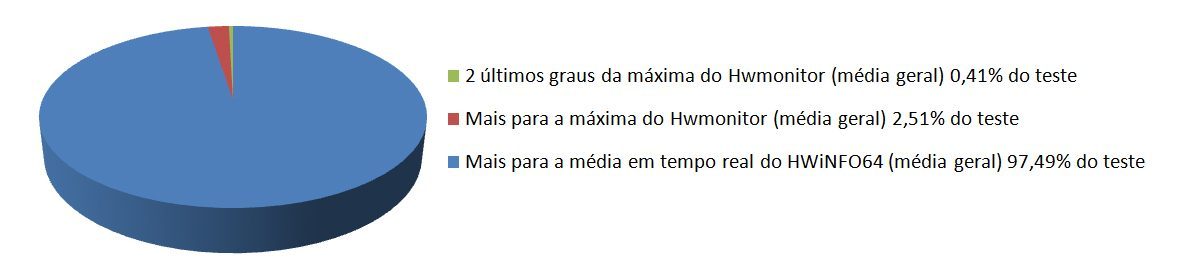

A média geral da intermediária entre a média em tempo real do HWiNFO64 e a máxima do HWmonitor é de 2,51% do teste. A média geral dos dois últimos graus do teste, os mais quentes, próximos à máxima do HWmonitor, é de 0,41% do teste.
Curiosidade - os dois núcleos internos tem exatos 10s de teste nos últimos três graus, enquanto que os dois externos tem exatos 16s. Um aumento de 60%. Consciência ou não, pode ser um indicativo de que os dois núcleos internos se comportam como externos, já que todos eles mais ou menos giram em torno de 2ºC da média em tempo real, mas com picos maiores devido a estarem limitados pelos externos.
Com isso, eu continuo fã do HWiNFO64 e a média em tempo real, ainda que as máximas sejam importantes nos testes de estresse. Mas, como valor comparativo, a máxima tem uma amostragem extremamente limitada. Isso aliado à oscilação que ela apresenta de acordo com a pasta usada, cooler, etc.
Obviamente que seria necessário fazer mais testes, de preferência com outros programas de stress test, até com pastas térmicas diferentes, mas parece ser um indicativo do que eu já vinha observando faz tempo.

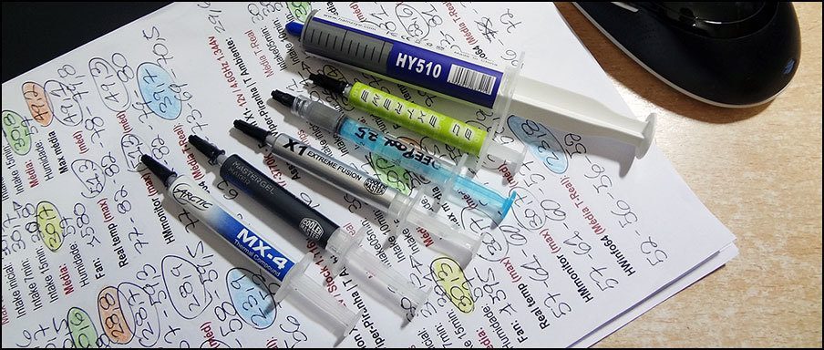

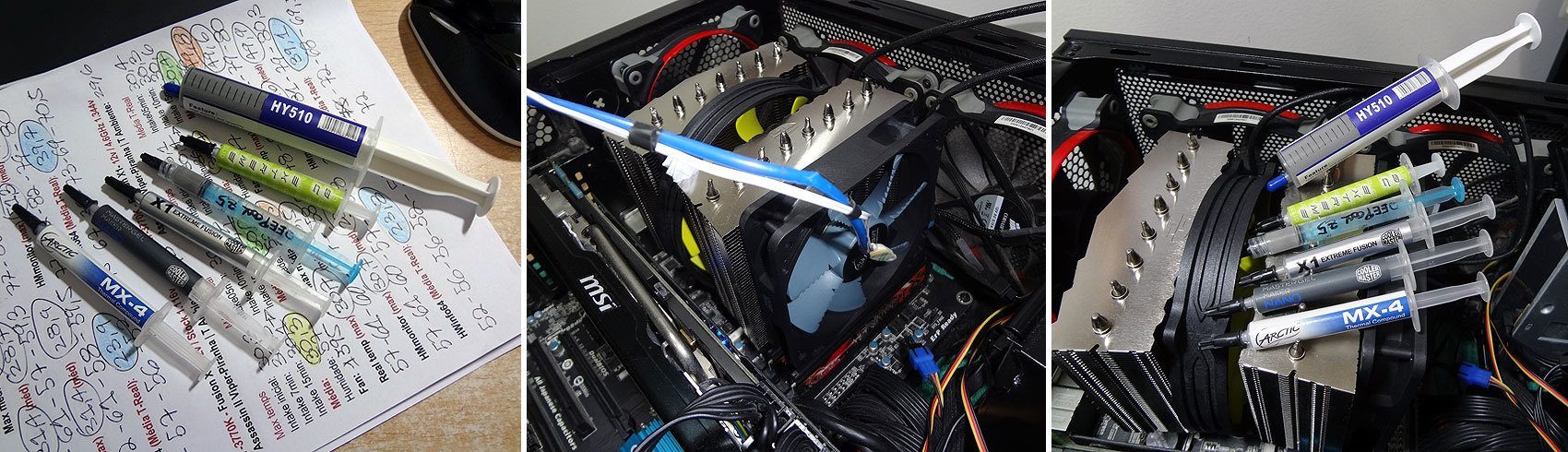

Então, pessoal, mais testes. O que começou como um teste de aplicação de pasta (GC-Extreme) se tornou um desafio entre as melhores pastas do mercado brasileiro. Depois eu vou fazer o teste de oscilação de temperatura, que, na verdade, foi o motivo de eu ter comprado a GC-Extreme. De quebra, comprei uma MasterGel Nano que estava barata e prometia, pois ela tem 11 W/mK de condutividade térmica, ligeiramente atrás da Thermal Grizzly Kryonaut , que tem 12,5 W/mk. Como comparativo, a GC-Extreme tem 8.5 W/mK e a Fusion X1 tem 9.5 W/mK. Também adiantei uma pasta que eu ia testar no ano que vem, a Halnziye HY510, que vende no Mercado Livre e parecia ser uma pasta do nível da Z5. Pelo preço e o volume (30g), prometia. E acabei testando a Z5 novamente, pois o cooler é outro.
Como eu já tinha testado a MX-4, resolvi fazer um desafio entre as pastas topo de linha do mercado brasileiro. Faltou a Xigmatek Xi-3 HDT (9.1 W/mK), mas ela já não tinha superado a Fusion X1 quando a testei com o NH-U14S da Noctua.  Ela deve regular com a MX-4.
No antigo Desafio Implastec, eu fiz um cálculo aproximado do volume das pastas e dá para sugerir que uma grama serve para umas três aplicações e 0.1ml serve para uma aplicação.
Dessa forma, foram testadas as seguintes pastas em ordem de custo por aplicação. OBs.: a DeepCool Z5 está em uma seringa genérica porque eu precisei usar a original para medir o volume em gramas.
Editado o volume de algumas pastas, que estavam anunciadas com a gramatura errada - Z5, X1 e Nano.
1 - Halnziye HY510 (1.93 W/mK). Um tubo de 30g sai a R$ 24,00. O que dá por volta de R$ 0,40 por aplicação.
2 - DeepCool Z5 (1.46 W/mK). Um tubo de 3g sai a R$ 25,00. O que dá por volta de R$ 4,17 por aplicação.
3 - Extreme Fusion X1 (9.5 W/mK). Um tubo de 1.5ml (por volta de 4g) sai a R$ 40,00. O que dá por volta de R$ 5,00 por aplicação.
4 - MasterGel Maker Nano (11 W/mK). Um tubo de 4g sai a R$ 36,00. O que dá por volta de R$ 4,50 por aplicação.
5 - Arctic MX-4 (8.5 W/mK). Um tubo de 4g sai a R$ 49,00 (embalagem branca e azul, já que a embalagem cinza é lote de até 2011). O que dá por volta de R$ 6,12 por aplicação.
6 - GC-Extreme (8.5 W/mK). Um tubo de 3,5g sai a R$ 80,00. O que dá por volta de R$ 11,43 por aplicação.

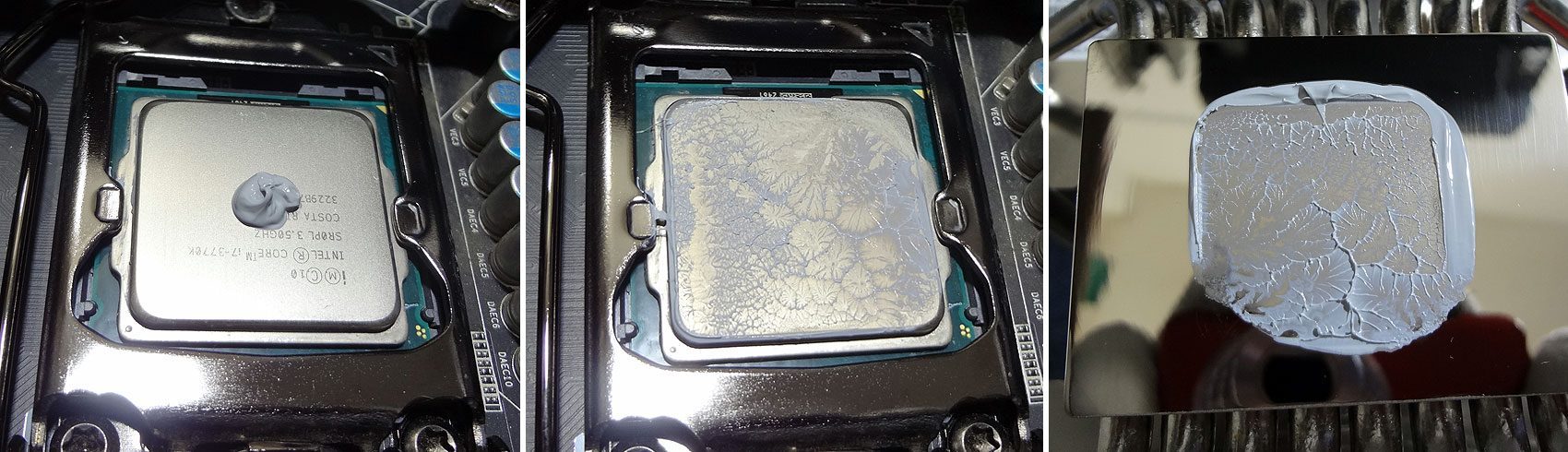

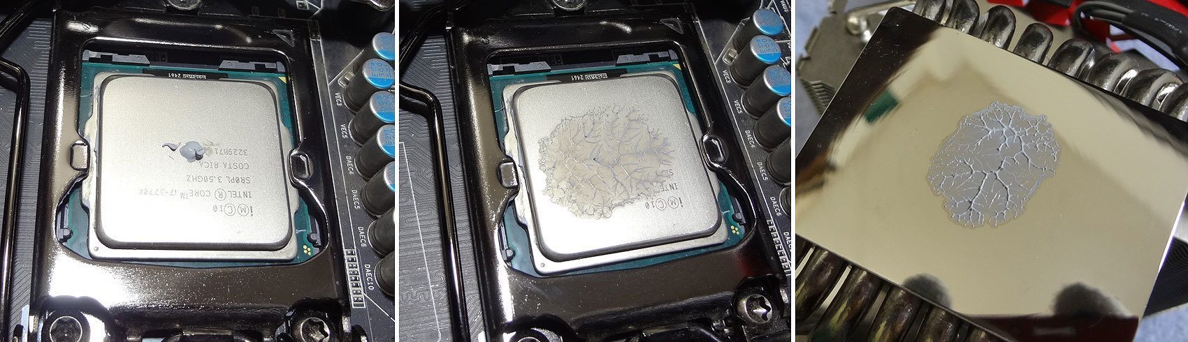

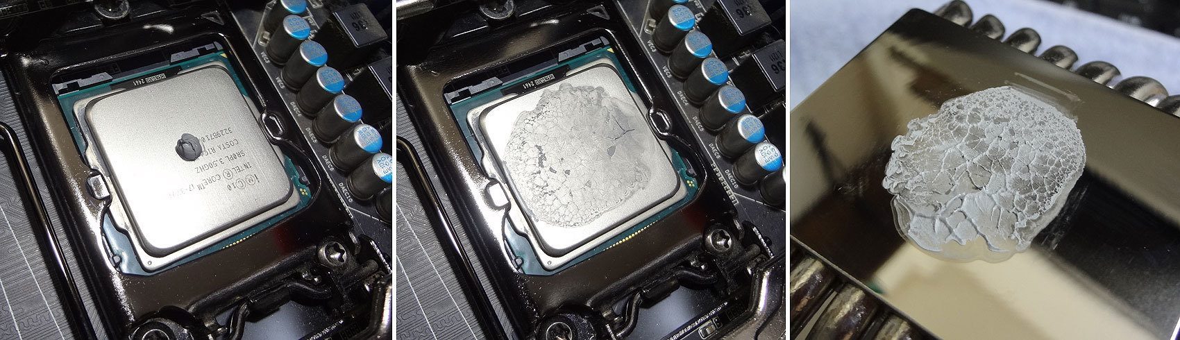

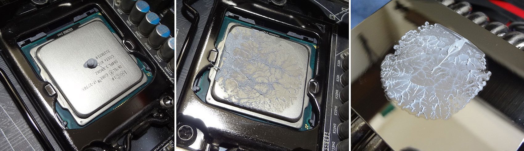

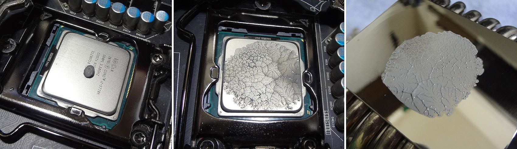

Abaixo as fotos da aplicação das pastas.
Gota de GC-Extreme micro
Gota de GC-Extreme minúscula
Gota de GC-Extreme pequena
Gota de GC-Extreme média
Gota de GC-Extreme grande
Gota de GC-Extreme gigante
Resultados dos testes. Observem que os valores faltando - das gotas micro e minúscula - a 4.6GHz foi porque eu não quis forçar a CPU em temperaturas muito altas.
Disclaimer: os valores abaixo correspondem à temperatura delta, ou seja, o valor acima da temperatura intake / ambiente (sonda posicionada na frente do cooler). Exemplo, se a CPU chegou a 80ºC com temperatura ambiente de 27ºC, a temperatura delta é de 53ºC.
Os resultados são consistetes com os mesmos testes de aplicação de pasta que eu já fiz com a MX-4 e com a Xigmatek Xi-3 HDT. Ou seja, três pastas topo de linha diferentes com resultados similares de aplicação de pasta.

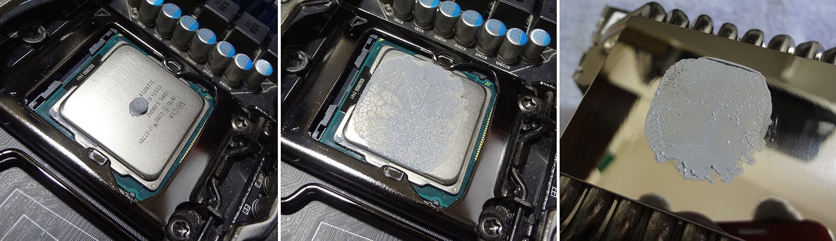

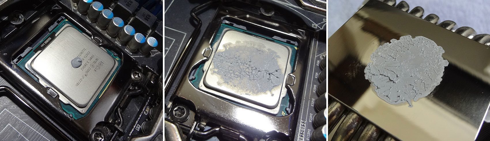

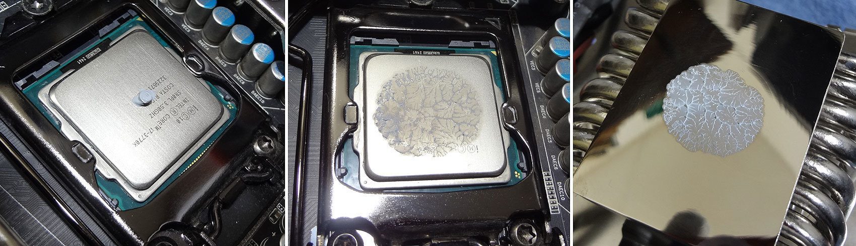

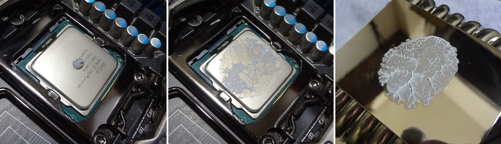

Halnziye HY510
DeepCool Z5
Arctic MX-4
GC-Extreme
Extreme Fusion X1

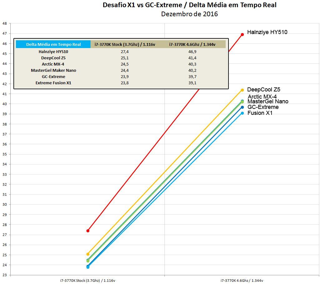

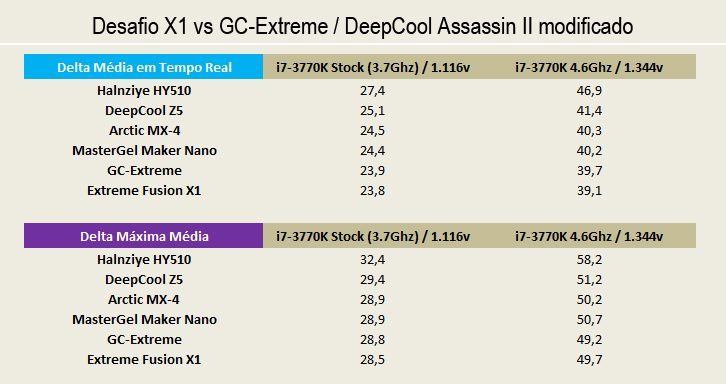

Metodologia
A metodologia foi um pouco diferente. Para não ficar dúvidas, já que eu dou o reset no HWiNFO64 três minutos depois para começar a computar a média em tempo real, resolvi anotar as temperaturas intakes separadamente para o Real Temp e HWmonitor, que não tem reset, e para o HWiNFO64, que tem reset. Subi o tempo do teste para 15 minutos e anotei as temperaturas intake do Real Temp e HWmonitor no início do teste, aos 7 minutos, 10 minutos e 15 minutos (final). Para o HWiNFO64, anotei no reset inicial (aos 5 minutos), aos 10 minutos e aos 15 minutos (final). Assim a média em tempo real começou a ser anotada com 5 minutos de teste, com a CPU já aquecida e com a temperatura intake já bem estabilizada. Ficou ainda mais preciso, e vi isso nas dezenas de testes que foram feitos.
Como no teste inicial (Desafio Implastec), foi medida a temperatura com a CPU em stock (3.7GHz) e 4.6GHz. Foram computadas duas temperaturas:
Temperatura média em tempo real - uma função que só tem no HWinfo64 (do que eu sei). Não é um valor médio como resultado da temperatura mínima somada com a máxima e dividida por dois, mas uma média que vai sendo computada conforme as temperaturas oscilam em tempo real. Eu pessoalmente considero a temperatura mais representativa e precisa, e fiz testes a respeito. A média em tempo real também tem uma variação muito baixa entre um teste e outro, de 0,1ºC a 0,4ºC como mostram os testes de oscilação de temperatura. Isso não acontece com a máxima, que varia bastante de teste para teste dependendo da pasta. Embora a temperatura máxima seja importante para determinar o limite de um overclock, por exemplo.
Temperatura máxima média - temperatura máxima média de todos os núcleos registrada nos programas HWmonitor e Real Temp, ou seja somatório de oito valores divididos por oito.
Tabelas e gráficos de temperatura.
Disclaimer: os valores abaixo correspondem à temperatura delta, ou seja, o valor acima da temperatura ambiente (no caso dos testes, temperatura intake medida por uma sonda). Exemplo, se a CPU chegou a 80ºC com temperatura ambiente de 27ºC, a temperatura delta é de 53ºC.
Conclusões finais
Antes de tudo eu gostaria de mencionar que o cooler fez a diferença. Nos testes iniciais (Desafio Implastec), com o Raijintek Themis Evo, a Z5 ficou muito próxima da Fusion X1, mesmo a 4.6GHz. O que não acontece com o Assassin II, quando a diferença é de 2,3ºC em overclock. Mas nada de anormal diante do contexto. Em coolers intermediários, como o Hyper 212X, Hyper T4, Themis Evo e outros, especialmente em CPUs bloqueadas ou sem overclock, a Z5 é uma pasta honesta, com boa viscosidade e barata. Considero perfeitamente recomendável, especialmente para os i5 e i7 bloqueados, i3, Pentium G, Celeron e afins.
Halnziye HY510 - mesmo levando em consideração que o Assassin II é bem mais forte do que o Raijintek Themis Evo, a HY510 chega a ser pior do que a Implastec Silver. Eu diria que ela é um meio termo entre a Implastec branca e a silver. Para quem usa a branca (por algum motivo), acaba sendo bom negócio usar a HY510, que só é um pouco mais cara. Ela tem uma boa viscosidade e não tem aparência de que vai ressecar com o tempo na CPU - talvez essa seja a única qualidade que ela apresentou, mas isso também não é garantido. Se a pasta for importada pelo Ali Express, pode sair ainda mais barato. Tem outros modelos da Halnziye com maior condutividade, mas não sei se valeria a pena.
DeepCool Z5 - (edit*) após eu confirmar que a seringa só tem 3g, a Z5 se torna uma pasta difícil de indicar. Apenas um pouco mais barata do que pastas de melhor qualidade, ela seria mais indicada para orçamentos apertados, já que o valor bruto é mais barato. Mas existem opções melhores no mercado, inclusive da Xigmatek e a Cooler Master IC Essential E2. Já para water coolers e overclock, você pode perder alguns graus na brincadeira, e isso faz a diferença. Mas, dependendo do contexto, considero essa pasta perfeitamente recomendável.
Arctic MX-4 - pasta muito famosa. Acho que só perde em fama para a AS5 - esta última que pretendo testar, mas a questão do tempo de cura me desanima. Mas a MX-4 não fez feio nos testes - e já estou testando ela há alguns meses. Só que ela não chegou perto da Fusion X1 e da GC-Extreme. Chegar perto que eu falo é abaixo de 0,5ºC (sim, o padrão entre essas pastas é alto). O lado bom é que ela tem uma durabilidade comprovada (experiência própria) e tem boa viscosidade. Segundo o fabricante, a validade é de 8 anos. Ela talvez seja a primeira opção de um "entusiasta iniciante". É uma boa pasta para o usuário começar a brincar com overclock e refrigeração. Mas está cara, especialmente por só vir com 4g. Enfim, não há muito o que se falar dela - é o feijão com arroz entusiasta.
MasterGel Maker Nano - a decepção dos testes. Apesar de ficar um fio de cabelo à frente da MX-4, ela tem 11 W/mK de condutividade térmica, a maior de todas as pastas testadas. Teoricamente era para ficar à frente de todas, mas nem só de condutividade térmica vivem as pastas. Mas ela tem boa viscosidade e é mais líquida do que a Fusion X1, então eu acho que ela não corre o risco de endurecer na seringa. Mas decepcionou por não conseguir passar à frente de uma pasta mais fraca da mesma marca (Fusion X1). Isso eu digo no soquete LGA 115X, que deve correspoder a 99% do mercado brasileiro de desktop da Intel. Mas ela está barata, então acaba valendo mais a pena do que a MX-4.
GC-Extreme - a queridinha dos overclockers nos fóruns internacionais. Interessantemente ela tem condutividade térmica menor do que a Fusion X1 e realmente ficou atrás nos testes. Não que isso seja relevante. Nas máximas médias ela ficou à frente da X1, mas não considero representativo. Existe uma oscilação, e teriam que ser feitos uns seis testes seguidos com cada pasta. Outra questão é que as máximas não necessariamente correspondem à temperatura que a CPU está trabalhando na maior parte do tempo, como mostram estes testes, mas sim picos de temperatura que podem estar relacionados a vários fatores.
Mas a GC-Extreme tem boa viscosidade, pode ser considerada empatada com a Fusion X1 e não corre o risco de endurecer na seringa. O problema é que ela é absurdamente cara e sequer fica no topo da lista. Era para custar o preço de uma MX-4 no máximo. Por isso, acho uma pasta completamente desnecessária. Melhor então arriscar e importar uma Thermal Grizzly Kryonaut para esmerilhar logo de uma vez. Mas como a Kryonaut também "só tem" 12,5 W/mk de condutividade térmica, corre-se o risco de ficar na mesma faixa da X1, talvez dois ou três décimos acima. Ou seja, custo benefício zero. Só vale mesmo a pena pela curiosisade, caso o usuário tenha grana para queimar.
Extreme Fusion X1 - ainda se mantém no topo de todas as pastas vendidas no mercado brasileiro. Após testar várias pastas e depois de testar a MasterGel Nano, que é mais líquida, estou começando a desconfiar que a consistência dela está fazendo a diferença. Ela se assemelha àquela pasta metálica de dentista. E não há variação de temperatura quando ela está mais viscosa ou menos viscosa. Já apliquei uma X1 no Maelstrom 120 que estava bem seca, e ela manteve o mesmo desempenho, inclusive com uma camada grossa no dissipador. Realmente supreende. A MX-4 tem menos oscilação na máxima, o que também pode estar relacionado à consistência, mas, em termos de desempenho bruto, a consistência da X1 parece fazer a diferença. Não sou engenheiro químico ou físico, mas a liquidez das outras pastas pode prejudicar o desempenho e os fabricantes sacrificam dois ou três décimos por uma consistência mais líquida. Não sei.
Pelas questões de consistência que eu tenho observado, de a X1 estar endurecendo em algumas seringas, considero uma pasta para quem já é mais experiente e gosta de fazer modificações. Uma dica é aquecer a pasta antes de aplicar. Eu fervo água em uma panela, deixo esfriar um pouco, coloco uma gota de pasta em uma colher, pouso a colher na água quente (sem molhar a pasta) e depois raspo a pasta com uma paleta e aplico na CPU. Também não vi variação de temperatura, mas ela espalha melhor. A Fusion X1 também é uma pasta relativamente barata e vem uma boa quantidade. Tirando a questão da viscosidade (abri um RMA com a Cooler Master), ainda é a minha pasta preferida.
Abraços!
