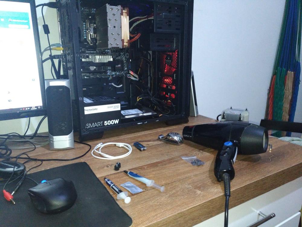

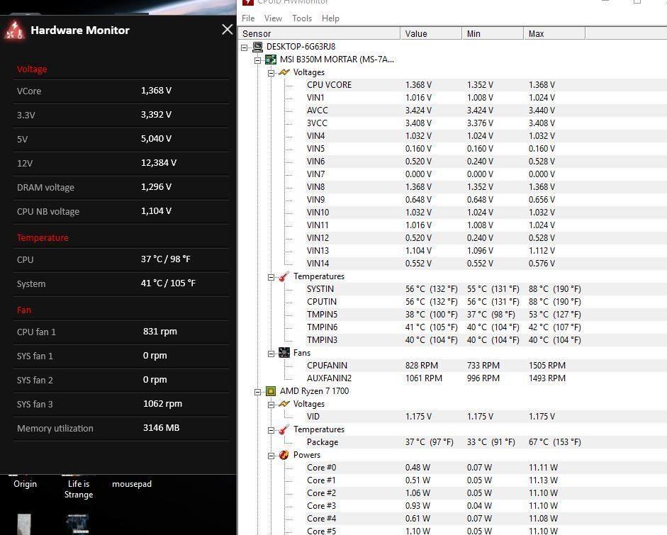

@Flávio Santana Lima você podia escrever para o HWmonitor para saber o que são esses valores. O CPUTIN deve ser um sensor fora do processador, no soquete. Você pode fazer um teste. Deite o gabinete e abra a tampa. Pegue um fan do gabinete e coloque ele direcionado no soquete, mas sem atrapalhar o cooler. Jogue o ar bem na base do soquete.
Se esse CPUTIN abaixar bastante, é só a temperatura externa do soquete, provavelmente quente por causa do VRM, que acho que só tem 6 fases. Pode ser que o SYSTIN desça junto, porque o valor é igual, e com a AMD esses valores são sempre iguais.
Se não abaixar, espere a resposta do HWmonitor. Ou escreva para a MSI. Pode ser porque a sua placa-mãe é pequena e o VRM não é muito parrudo.
@Contiusa Pode ser mesmo ... ainda mais de um monte de gente falando que as placas MSI tem VRM vem chulo. Mesmo as x370 da vida....
Enfim, vou testar isso agora.

@Contiusa É o VRM mesmo, com a tampa aberta e usando um secador de cabelo no Ar frio em cima dos VRMs, as temps abaixavam. Porém, isso é só em caso extremo, porém um saco, não posso usar o máximo do processador que a Mobo pede arrego. Enfim, depois de pegar a GPU vou juntando para pegar uma mobo decente.
@Flávio Santana Lima mas faz o seguinte, não joga o ar no VRM. Joga o ar só no soquete. Veja se abaixa. E depois faz o contrário, jogue apenas no VRM sem pegar no soquete. Assim você pode saber se é o sensor que está pegando ar quente da placa-mãe ou se essas temperaturas são do VRM em si.
De qualquer forma você pode improvisar um fan em cima do VRM para amenizar a situação.
Conselho que eu dou, eu só compraria placa-mãe da ASUS ou Gigabyte. Se for fazer over nesse octacore, apenas placa ATX com pelo menos 8 fases no VRM. MSI é boa para placa de vídeo.
