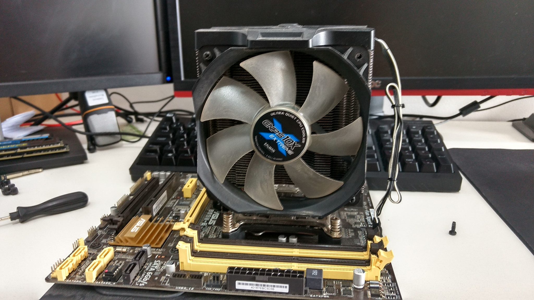

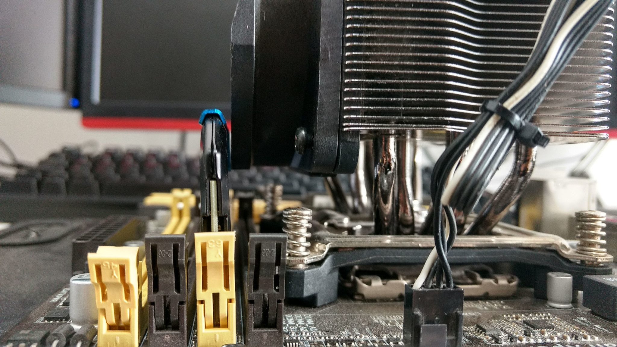

@chroNo ah, legal, que bom que gostou dos testes! Realmente, o seu cooler está pressionando a memória e ele parece estar meio de lado. Mas esse fan parece ser um fan normal de 120mm. Você poderia trocar um por um de 120 slim, tipo o DPGS-FGS-GS120, que tem 20mm ao invés de 25mm. Aí eu acho que não bateria na memória. Você provavelmente vai perder 1-2ºC no máximo. Ou tentar encontrar outro modelo slim. Talvez no E-Bay ou Aliexpress.
Eu gostei muito do L32. Talvez você nem perca muita coisa, pois ele é parelho com o CNPS9900 NT, que parece ser igual a linha MAX e 10X.
Mas se trocar, a melhor maneira de saber se você perdeu alguma coisa é testar antes o CNPS10X. Mas não pode anotar as temperaturas máximas, pois elas oscilam demais e pode dar qualquer resultado, até mais fraco do que o L32. Você teria que usar a média em tempo real do HWiNFO64. Você deve ter visto nos testes que a variação é de menos 0,4ºC.
Se quiser eu passo uma metodologia rápida e simples. Você testa o CNPS10X e depois testa o L32. Você vai saber exatamente o que perdeu ou não.
Eu digo para fazer o teste pois trocar de cooler engana muito. Eu troquei o 9900 NT pelo NH-U14S e achei que tinha ganhado 10ºC. Depois nos testes eu vi que tinha sido 2ºC. Acho que o 9900 NT não estava bem montado antes da troca e eu estava vendo pelas máximas, mas de qualquer forma rola um efeito placebo quando você compra um cooler novo.

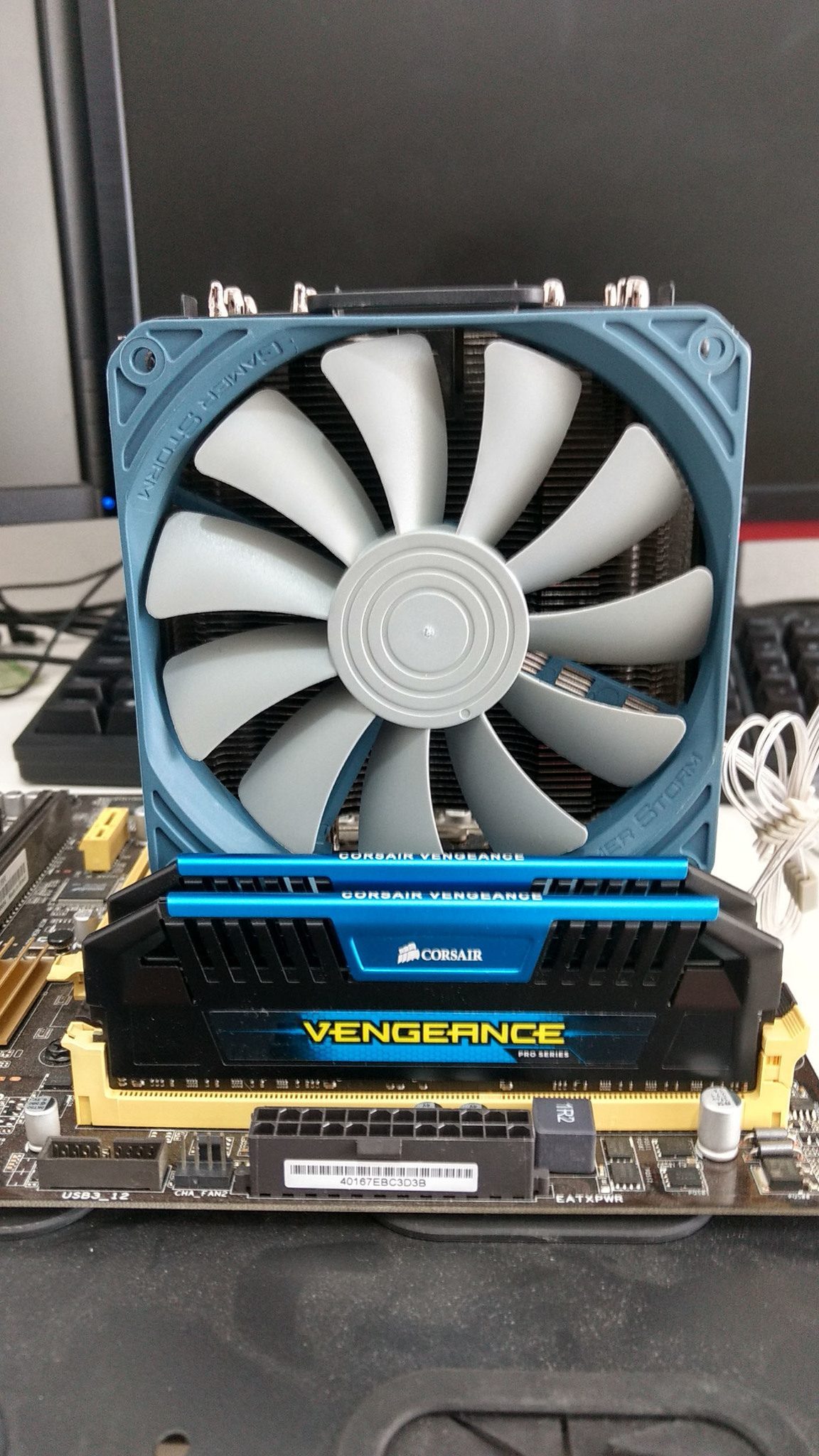

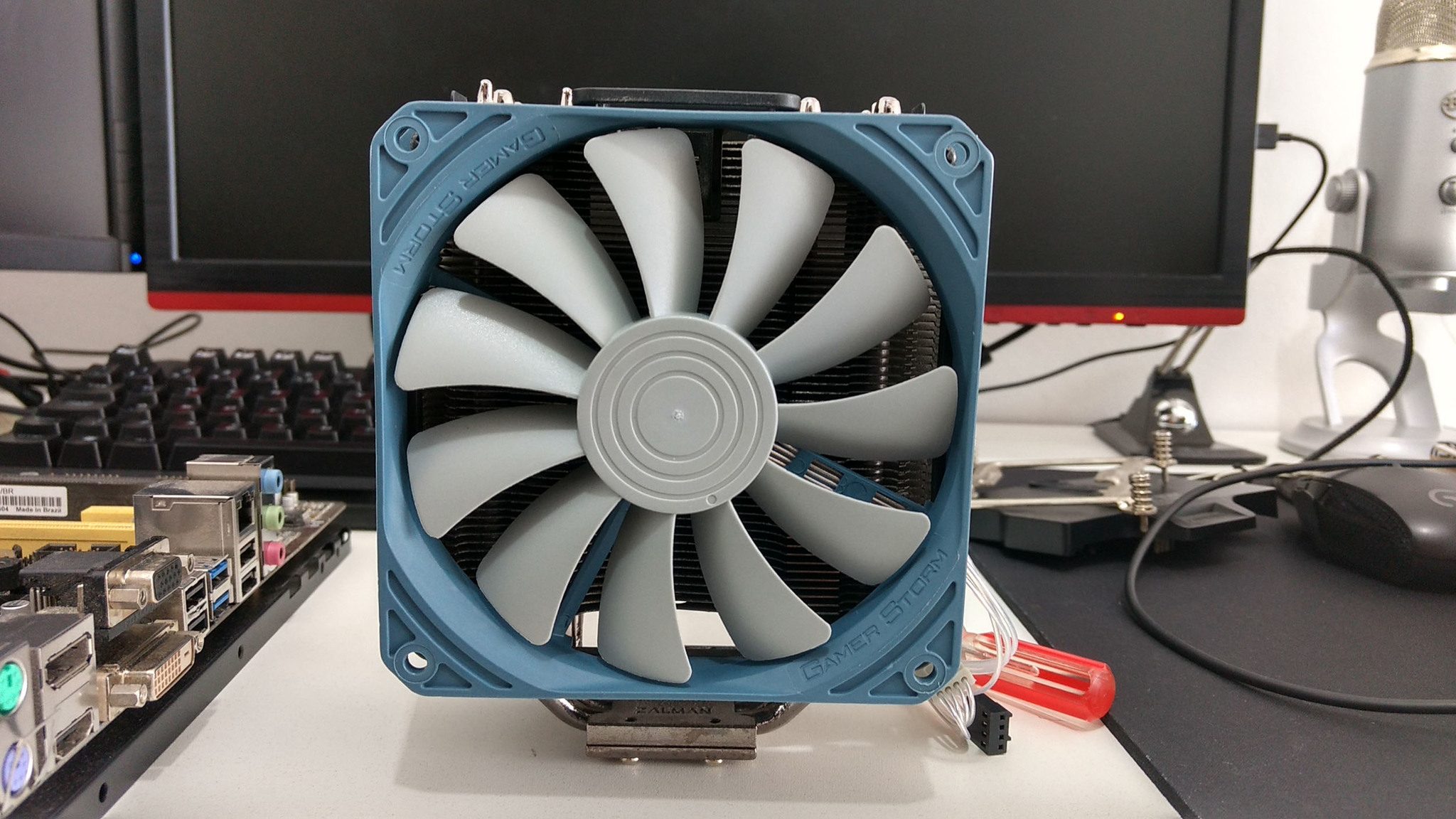

velho, fiz isso, comprei o fan que tu comentou, ficou show.
Aqui umas fotos do antes e depois.
Ficou exatamente a mesma temperatura de antes, mas pode ser porque troquei a pasta térmica, parei de  usar a Coolermaster Thermalfusion 400 e passei pra Mastergel maker nano.
Mas agora tá show de bola sem me preocupar dessa ram forçando aí.
2 minutos atrás, chroNo disse:
Ah, ficou legal! Gosto desse fan. Realmente, a pasta pode ter dado 1ºC de diferença, mas ou menos o que você poderia ter perdido com o fan de 1800rpm (o original é de 2150rpm eu acho). Deu elas por elas. Ou então nem é a pasta, pois eu já troquei o fan do Raijintek Evo (1600) por um Akasa Piranha de 1900rpm e não ganhei nem 1ºC. O mais importante nesses air coolers é ter uma boa pressão para ventilar.
Aquela memória torta poderia dar problema depois. Nunca se sabe. Boa sorte aí :thumbsup:

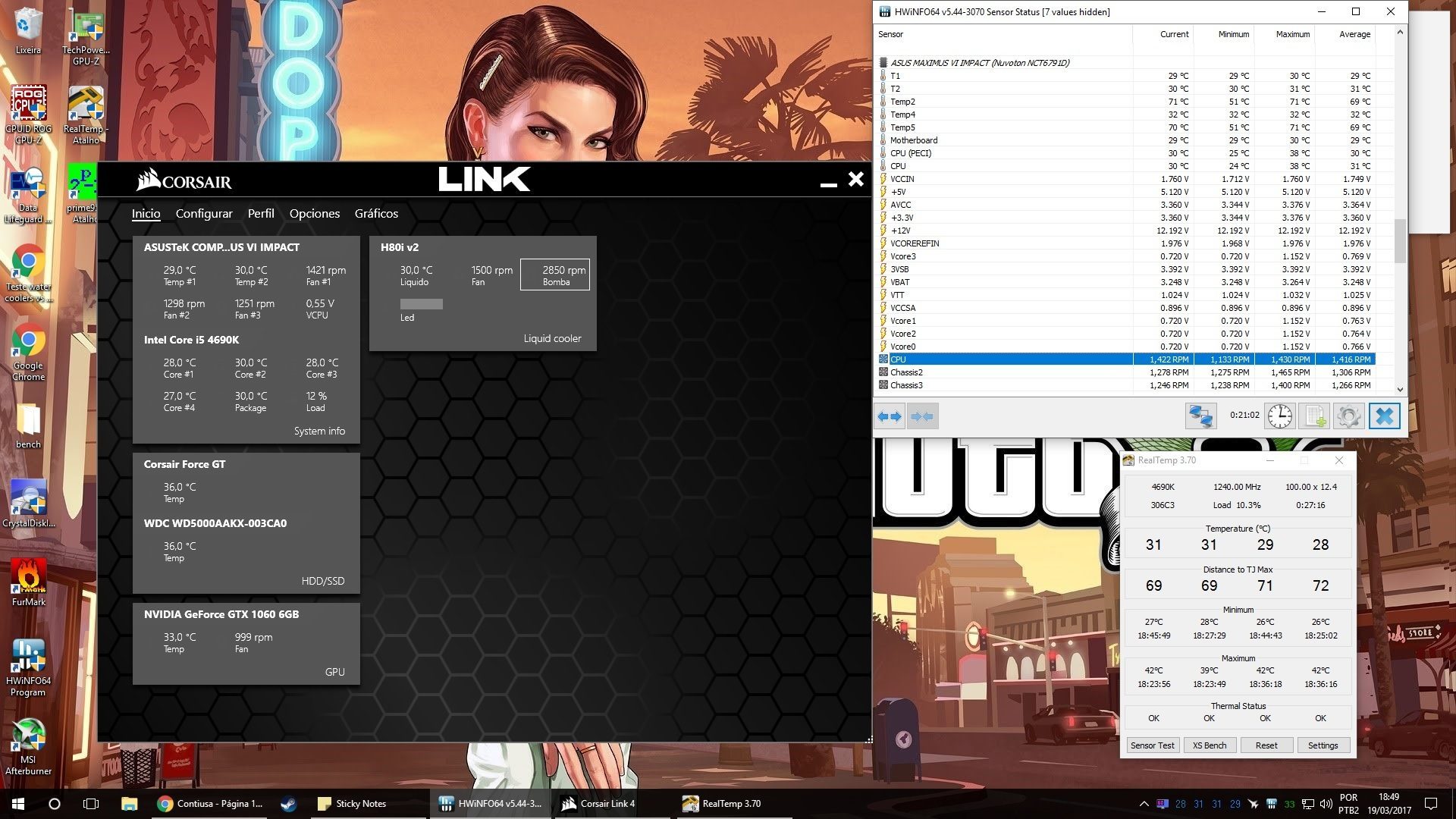

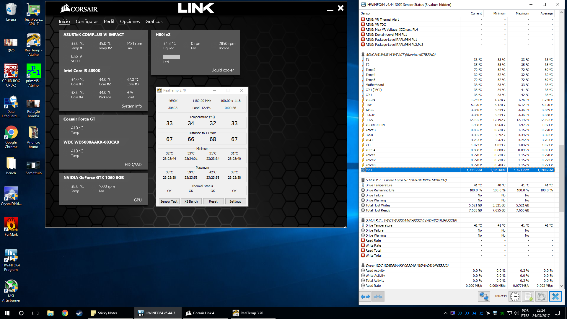

@multímetro O HWiNFO está provavelmente lendo os fans. Vocè pode ver no Corsair link que o fan está a 1421, igual ao HWiNFO. Mas o Corsair Link está certo.
Se quiser conferir em outro aplicativo como o HWiNFO, você teria que desplugar os fans e deixar só a bomba por um instante. Se você deixar a CPU em repouso, não tem problema ficar sem os fans por alguns segundos. Veja pelo HWmonitor também para monitorar a temperatura ao mesmo tempo. Se começar a subir muito, plugue os fans de volta. Mas não sei se o HWmonitor vai ler a rotação da bomba depois de você tirar os fans. Veja aí.
Mas o Corsair link está certo. Eu só gostaria de ver se a placa-mãe (HWmonitor / HWiNFO) vai ler pela metade, porque um fan costuma ter 4 pulsos e a bomba da Asetek tem 2 pulsos, então esses apps leem pela metade.
@multímetro é, então é isso mesmo. O valor correto são os 2850rpm do Corsair Link, mas algumas placas-mãe vão ler a bomba pela metade, porque os fans tem 4 pulsos e a bomba da Asetek tem dois pulsos. Como o HWiNFO está setado para fans de 4 pulsos, ele acaba lendo a bomba pela metade.
Valeu aí pelo teste! Na prática, significa que o H55 e o H75 tem a mesma bomba do H80i e do H115i.
