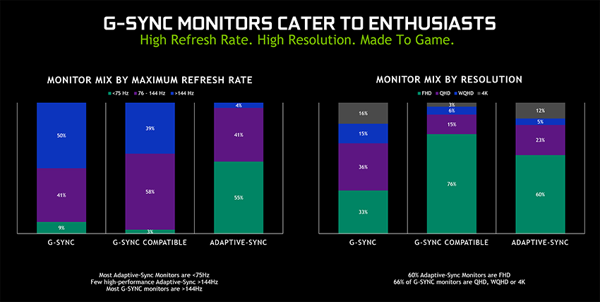

NVidia G-Sync em monitores FreeSync - Tópico de acompanhamento
KairanD
Melhores monitores FreeSync e 'G-Sync compatible' para placas gráficas Nvidia
https://www.eurogamer.net/articles/digitalfoundry-2019-04-18-best-freesync-monitors-for-nvidia-graphics-cards-7044
Teste Compatível com G-SYNC, Fase 1 Completa: Apenas 5% dos Monitores de Sincronização Adaptativa passaram
https://www.nvidia.com/en-us/geforce/news/g-sync-compatible-validation/?cjevent=b5bc8260819a11e9810405430a240610
https://www.nvidia.com/en-us/geforce/products/g-sync-monitors/specs/
g-sync-computex-2019-g-sync-compatible-i
g-sync-computex-2019-g-sync-compatible-v
nvidia-g-sync-monitor-stack-comparison-8
g-sync-compatible-computex-2019-update-8
  • Coordenador
@brender Esse teste da Nvidia utiliza parâmetros bem controversos. Essa certificação não é algo para se levar a sério. Dá para ter a experiência total e com altíssima qualidade com grande parte dos monitores que eles "reprovaram" nos testes.
A Nvidia ainda sente dor em assumir a derrota para o Freesync da AMD. Essa certificação é mais uma tentativa de demonstrar a superioridade do G-Sync.
