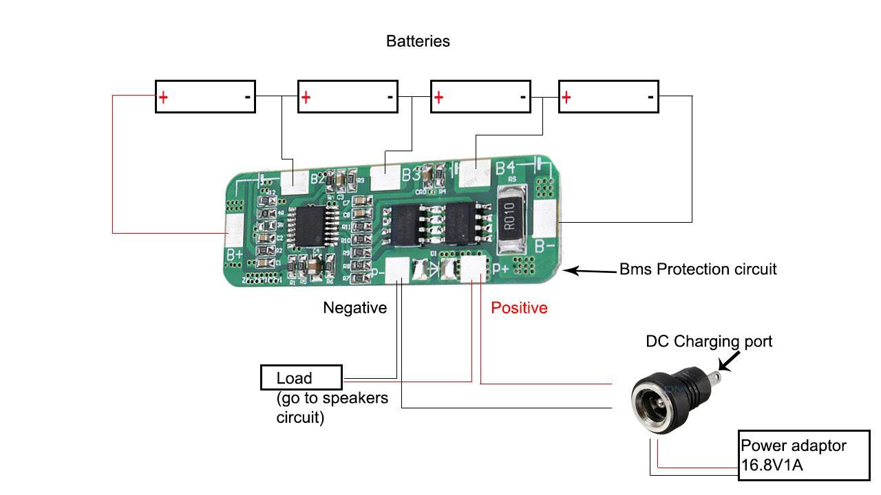

Dá pra fazer usando 4 baterias de lítio, um gerenciador de carregamento como o da foto abaixo e... agora não sei se o rádio vai pedir mais do que 2A, que é o limite do mais "poderoso" step-down ("abaixador de tensão") que conheço. Cada bateria dessas normalmente têm 3,7v. Então 4 baterias em série normalmente carregadas resultam em 14,8v. Mas as que tenho, quando estão full, tinindo de carregadas, ficam com até 4,2v, o que daria 16,8v!
Mas se precisar de mais de 2A, também dá prá fazer com um LM350, LM338...
E para carregá-las, uma fonte de notebook com uma pequena adaptada vai bem... Adaptada não na fonte mas entre a fonte e o sistema "carregador + baterias + 'abaixador de tensão'".
Dá prá se divertir bastante, rs... tanto fazendo quanto ouvindo o rádio, depois.

Pergunto porque a bateria que falei é um tubo de 1,8cm x 6,5cm. Quatro enfileiradas são um tubo de 1,8cm x 26cm.
A placa carregadora é pequena. E tanto o circuito para transformar os 19v de uma fone de notebook quanto o que estabiliza a saída das baterias em 12v são pequenas. Se você for fazer isso talvez caiba tudo dentro do gabinete do rádio.
E lembrei de um detalhae: das ótimas, que custam uns R$ 35,00 cada, essas baterias fornecem até 2.200 mAh. Quer dizer, se os circuitos do rádio - que são circuitos antigos - usarem 2A, as baterias só durarão 1h, teoricamente. Sempre dá para duplicar, colocar mais um tubinho de 4 para dobrar essa hora... sei lá, só lembrei do consumo.

A ideia do amigo @rmlazzari58 de somar 4 baterias 18650 é plenamente válida também no quesito 'aparência' , já que iria embutir todo o conjunto dentro do aparelho.  Só perderia na questão do tempo de funcionamento.
Tava vendo eu pensei mais na parte estética do que funcional, nessa historia eu tenho duas saídas: ou comprar uma fonte dessa ou juntar 4 baterias 18650 internamente.
