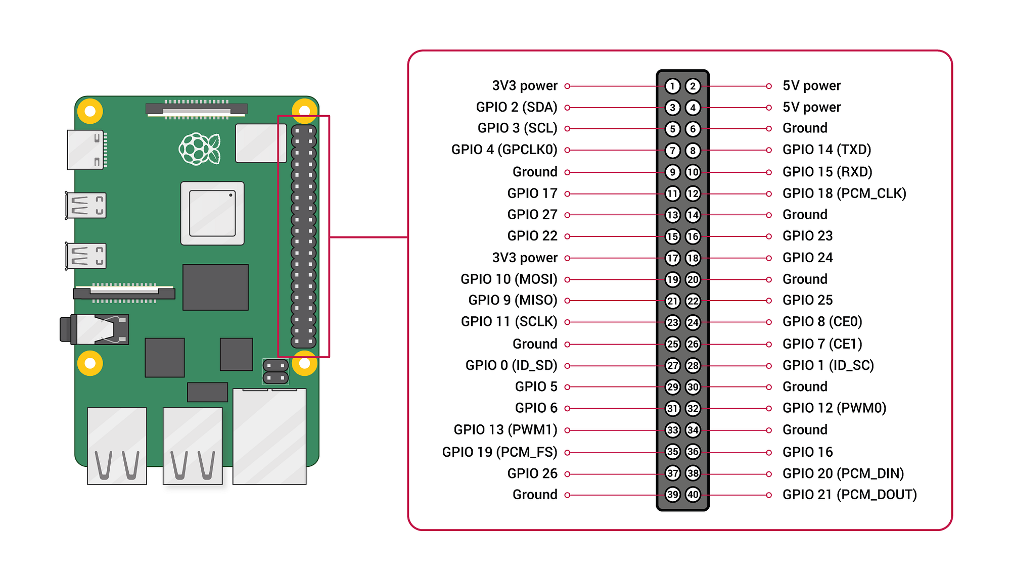

Paulão eu (tudo eu) complemento as informações do amigo sem noção de como procurar figuras 😑
1 hora atrás, lotus123 disse:
nos 40 pinos dele tem a entrada e da pra se alimentar direto por ela
um esquema pra saber os pinos corretos
1.jpg>1k.txt
De fato é mais seguro. Mas antes confira se tal +5 é o mesmo do conector usb. Considere fusível adequado.
E na próxima vez ... serviço completo por gentileza.😁
  • Obrigado 3

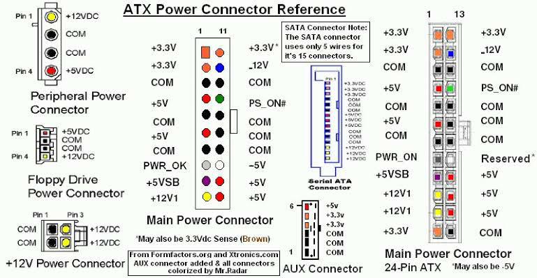

@.if ,
Ainda falta mostrar o conector da fonte Atx :
image.png.918df7dd79c9aa778dc3008f7001ddbf.pngcontent://com.android.chrome.FileProvider/images/screenshot/1619018035688269611702.jpg
E Ainda falta como fazer a fonte ATX ligar .... o tal de Power Good ( nos tempos que surgiu a fonte ATX o nome era esse... ) sem essa gambiarra a fonte não liga !
Paulo
  • Obrigado 2
57 minutos atrás, aphawk disse:
Sem o power good ou (PWR_OK) como é mostrado ali no soquete quem não liga é a placa-mãe.
Esse é um sinal que vem da fonte para o PC, um sinal vindo de vários comparadores de tensão. Com todas as tensões da fonte dentro do padrão seu sinal permite que o PC seja ligado. Sua cor de fio na maioria das vezes é cinza e para a fonte funcionar fora do computador esse fio fica livre.
O sinal de volta é aplicado ao fio geralmente de cor verde, ali no soquete marcado como PS_ON#.
Alguns manuais ou esquemas também indicam como PWR_ON.
Sendo assim pra que a fonte seja ligada fora do PC, os fios verde e preto deve ser conectados.
  • Obrigado 2
