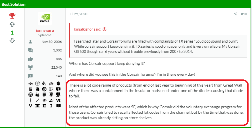

Ainda não se sabe. O TecLab andou testando uma, mas infelizmente não foi das que estão nos lotes ruins e não deu defeito. A suspeita é algum tipo de curto causado por falha no isolamento, mas isso é só uma suspeita baseada no sintoma.

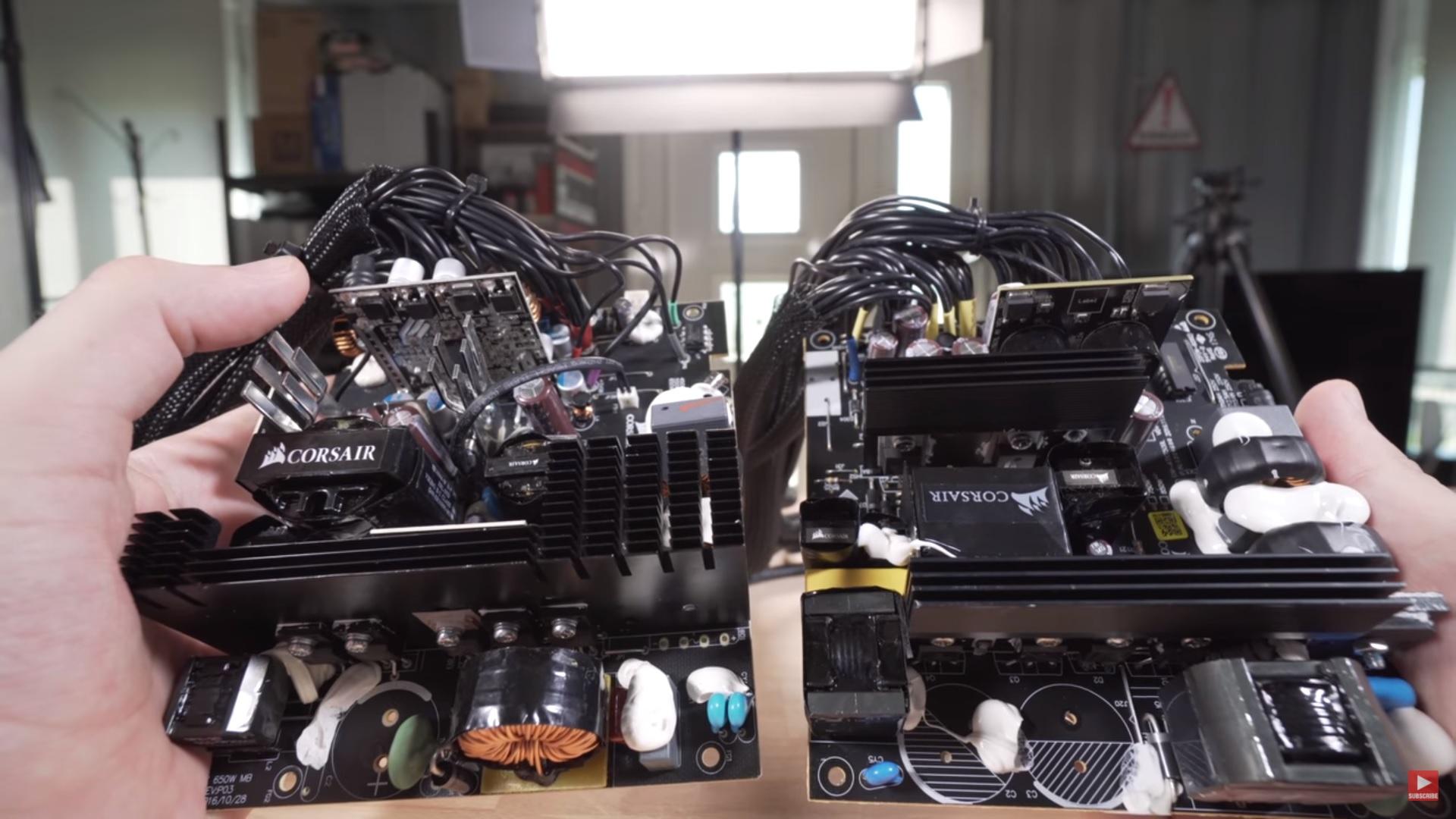

@alexandrelk , elas são fisicamente diferentes em suas respectivas construções. A fonte da CWT tem mais dissipadores, e os dissipadores dos transistores de entrada são maiores (na minha opinião, com uma melhor solução térmica também para a ponte retificadora). A placa do circuito DC DC também é bem diferente, tendo mais mosfets e componentes SMD. Mas a principal diferença, para quem olha com a fonte montada, são os dissipadores dos transistores do secundário. Na Great Wall é um dissipador preto para ambos os transistores, enquanto na CWT são dois dissipadores de anodização transparente em formato "garfo". O transformador principal também é maior na CWT. Segue foto para a comparação. A CWT é a da esquerda.
PS: ambas as fontes da imagem são CX450, mas a construção é extremamente semelhante às CX550.

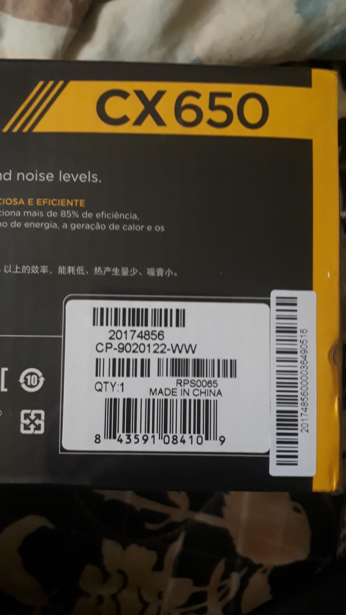

CX550: RPS0064=GreatWall, RPS0054=CWT
CX650: RPS0065=GreatWall, RPS0055=CWT
Fonte
Esse código RPS fica no rótulo na lateral da fonte.

Bom dia, atualizando aqui minha fonte trocada pelo RMA ds Corsair veio novamente e provavelmente lote bomba, como devo agir testo ela ou já aciono o RMA de novo ? foram dois meses de espera ate que ela podesse chegar. Por favor se alguém poder me da um norte fico agradecido.

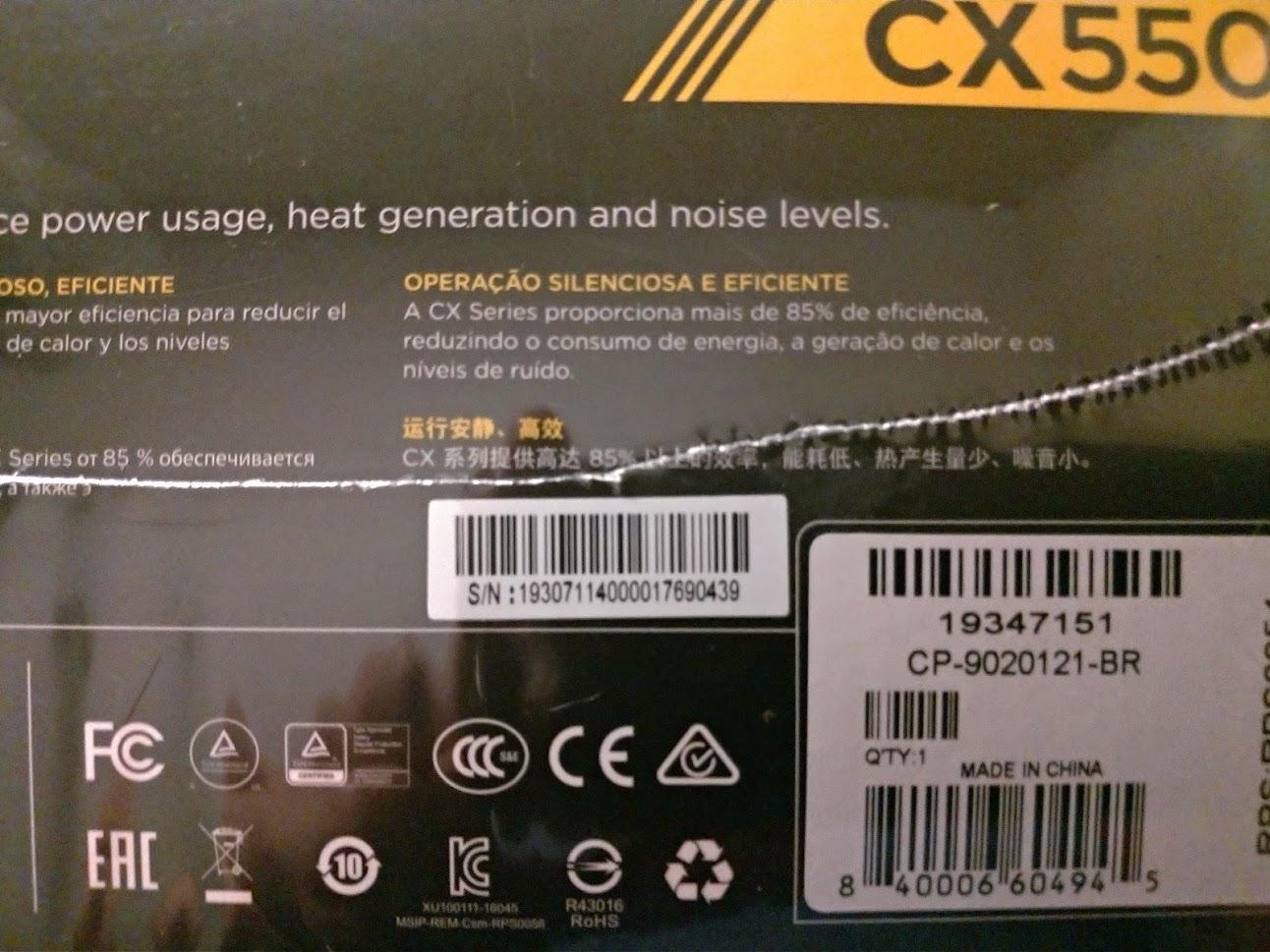

Edit: observei em um comentarios os lotes com estouro de 195048 a 200248 , tipo 1950 a 2002 então a minha por ser 201748 poderia estar sem o problema, alguém mais com esse lote?
Logo abaixo a foto do lote qual recebi hoje.
@Rdo Wagner aparentemente esses dois números iniciais são referentes ao ano e à semana de fabricação, então 1950 seria referente ao ano de 2019 e à semana 50, o que realmente importa é são o quinto e o sexto dígitos que representam o lote. Tendo dito isso, não são todas as fontes do lote 48 que apresentam problema, talvez a sua seja uma das que funcionem perfeitamente.

Como a maioria deve saber, no forum global da Corsair tem um topico oficial sobre “recall” nas fontes série FS (link abaixo), com lote 194448xx á 201148xx. Sendo os 2 primeiros digitos refentes ao ano e os 2 seguintes a semana. Sendo assim temos fabricação de 27 Outubro 2019 á 14 Março 2020.
Na mensagem oficial deixaram um terceiro número após ano e semana, 48, mas a mensagem não relata o que seria este numero, e tambem parece não ter muita relevância vide resposta do ultimo amigo aqui, lote 193871 que deu defeito. Mas nota-se tambem que o lote 1938 está proximo de 1944, 1 mes e meio antes do que a Corsair relatou.
Com isso me leva a crer que a Corsair não sabe ao certo quando começou o problema, e estimaram uma data, mas que de certo foi corrigido após os lotes 2011XXXX vide mensagem do jonnyguru respondendo em outro forum (link abaixo).

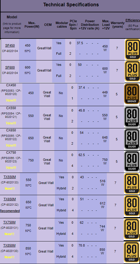

Mas o que a série CX e TX tem haver com a série FS? Ai que está, são todos fabricados pela OEM Great Wall (fotos e links abaixo), e como explicito na mensagem do jonnyguru (que estava respondendo um topico referente série TX e nao FS por sinal) diz: "-uma serie de lotes da Great Wall fabricados do fim do ano passado ao começo deste ano apresentam defeito."

PS: no caso da CX450 ela é fabricada pela Great Wall (RPS0063) e tambem pela CWT (RPS0053).
