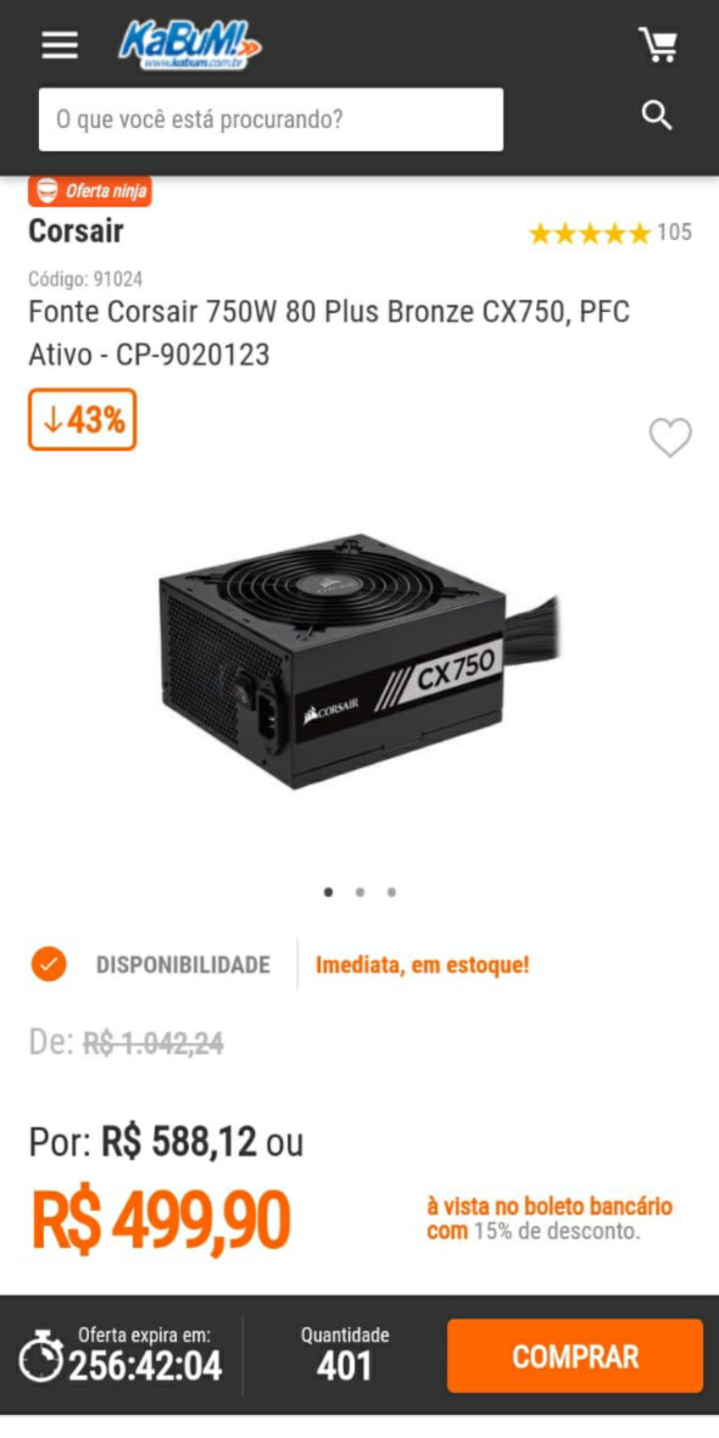

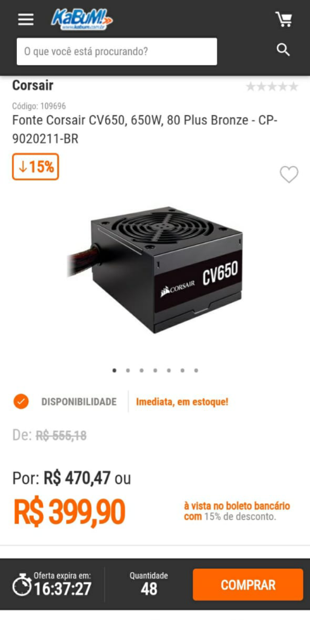

@dandefender Você diz pelo desconto? Pra mim isso é muito estranho. A lógica de "vou dar desconto pra vender rápido essas fontes defeituosas" simplesmente não computa. É incomodação com RMA garantida. O que faria sentido seria exatamente o oposto, parar de vender as fontes até que a fabricante/distribuidora as substitua...

E outra, tem relatos de problemas com as CX 750 ou CV? Só vi sobre as CX 550 e 650 até agora.

Acho que querem se livrar logo dos produtos pois a marca pode ter dificuldade de vendas nos próximos meses, caso seja algo de nível nacional. A Kabum não quer ficar com produtos encalhados.
