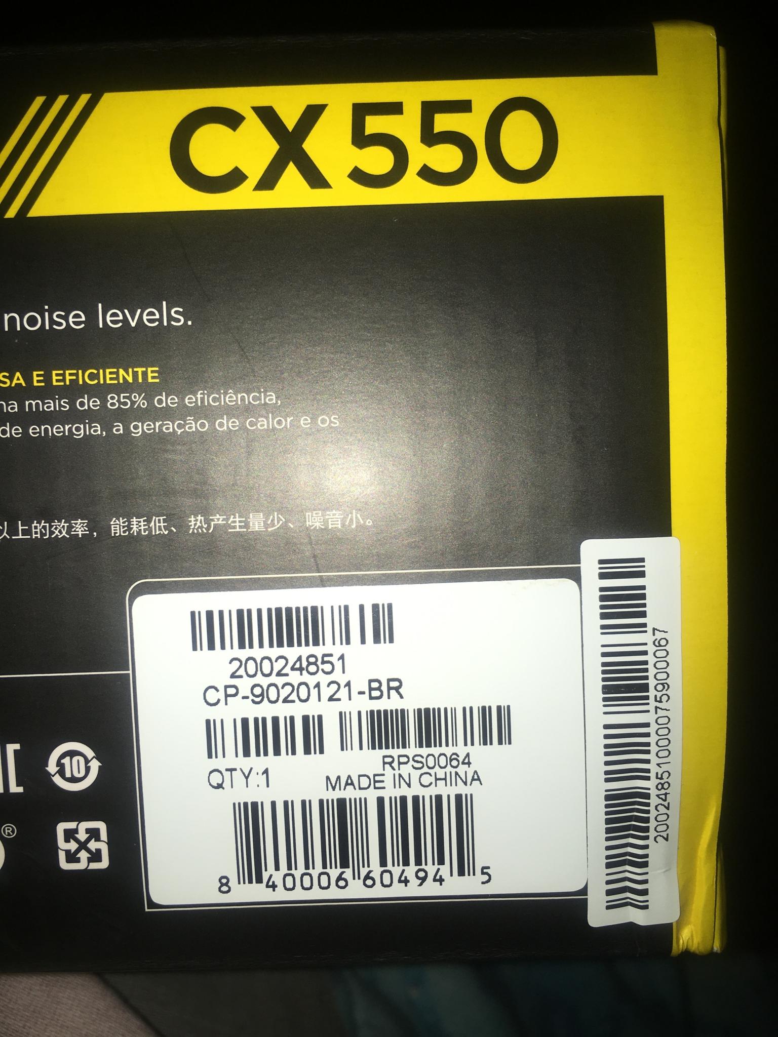

Apenas para esclarecer, o número que aparece depois do CP se refere apenas ao modelo da fonte, e não ao lote nem nada do tipo.
CP-9020121 : é referente à fonte CX 550
CP-9020122 : é referente à fonte CX 650
CP-9020123 : é referente à fonte CX 750
OBS: Os modelos CX "antigos", de outro projeto , possuem esse CP diferente.
O lote é possível identificar através do Serial Number, que é aquele número maior no código de barras que está na vertical ali na sua foto, começando com "200248..........".
Até onde sei, o lote é identificado pelos 6 ou 8 primeiros dígitos do serial number.
Pelo que percebi pelos serial number que foram colocados aqui no tópico, a maioria se inicia com 195048 nas fontes de CX 550 e 200248 nas fontes CX 650.
Coincidência ou não, o recall das fontes da série SF, segundo comunicado da própria Corsair, é para fontes SF que estejam entre os lotes 194448xx até 201148xx.
https://forum.corsair.com/v3/showthread.php?t=197081
Sei que as séries SF e CX são séries diferentes, não podemos tirar conclusões baseadas nestes fatos, porém não deixa de ser uma coincidência muito grande que os lotes da série CX que o pessoal tem relatado problema coincidem justamente no mesmo intervalo dos lotes de recall da série SF. E se considerar que as duas séries (SF e CX) são fabricadas pela mesma OEM (Great Wall), tornam as coisas ainda mais suspeitas.
E pra finalizar com a cereja do bolo das coincidências, consegui conferir aqui a minha fonte CX550 comprada no Submarino em abril/20 (a maior parte dos relatos de problema parecem vir dos lotes de fontes vendidos pela Kabum), meu serial number começa com 193771xx

5 minutos atrás, PoTie disse:
minha cx650w chega hj, será q é bomba?
n.serie ou imei 19504855000075910249
cp-9020122 - tot trib. 89.13
Pelo lote no numero de série (195048xx) é bem provável que seja do lote problemático....
2 minutos atrás, PoTie disse:
Rapaz.... A minha é 19504855000075910149 e tem uma 19504855000075910360 nos posts acima também com defeito.
