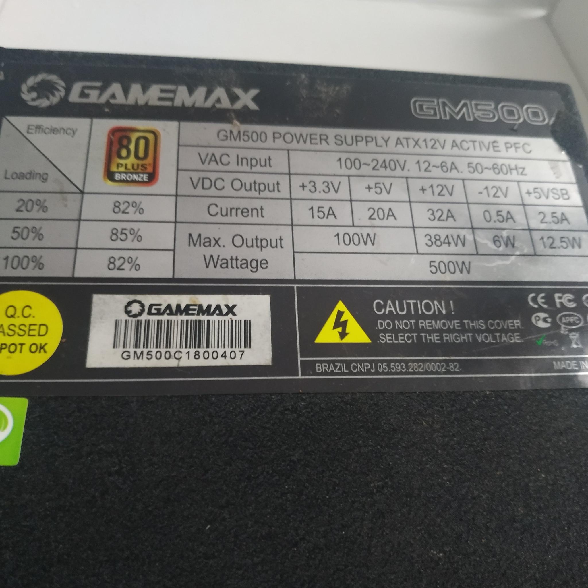

@Lucas Donato tem que usar uma fonte mais fajuta que não tenha uma proteção tão sensível. Procure alguma fonte de PC barata que ainda tenha chave seletora de tensão 110/220. Motores tem muitos tipos, não sei qual serve para seu projeto, no tópico que indiquei no post#2 tem informações.
Acho que uma fonte de 25A ou 30 A suporta, teria que medir a corrente que o motor consome na partida.
O "pulo do gato" nessas fontes é encontrar alguma que pega referência para proteção e estabilidade somente no 5V.
Assim o 12V fica livre pra fazer o que quiser com ele.

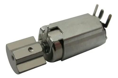

Eu estava pensando que seriam apenas tremores. Então eu ia dizer que um motorzinho DC qualquer, com o eixo "devidamente" desbalanceado, iria dar conta do recado.
Mesmo que seja fraco demais:
3V 70 mA
É só a ideia...
Mostra pra nós a engenhoca dentro do seu volante!
