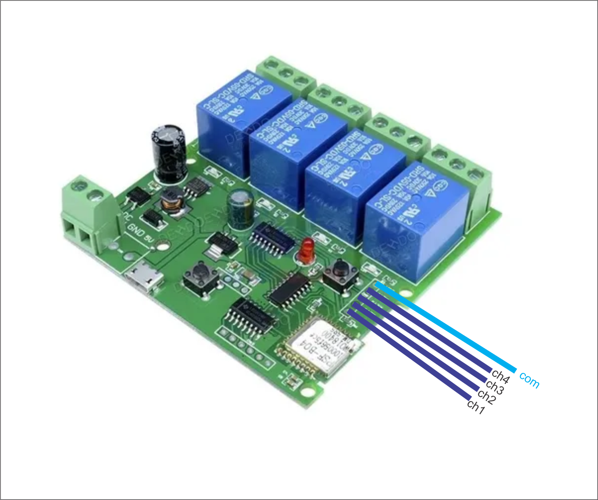

@alexandre.mbm Desculpa a ignorância, sou um pouco leigo em eletonica. Vou tentar simplificar... Como você pode ver na foto, existem 4ch no SONOFF e a porta COM (que ao entrar em contato com qualquer um dele aciona o devido cana), dai gostria de por nas extremidades desses fios (painel) o interruptor touch. em vez de um botão comum... Deu pra me entender?
Você já funciona esta placa normalmente com quais "botões" (ou seja lá o que for)?
Nos mostre (ou link) uma foto. Será melhor do que arriscarmos "conversar sobre o nada" usando coisas (significados) diferentes para um mesmo nome.

A placa que o @AdrianoPires nos mostrou, pelo que eu entendo, só precisa de quatro push buttonsQuem faz a interpretação dos pulsos é o próprio SONOFF! O dispositivo touch apenas requer se fornecer um pulso, ao toque. É claro que deve-se atentar para a necessidade de debounce...

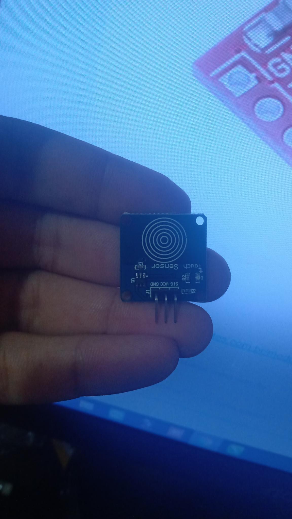

Pelo que entendi, o que você quer é colocar uma membrana no lugar dos botões, @AdrianoPires,  será que é isso? Se for, quem sabe essa membrana táctil aí embaixo serve?
Se for, o nome disso é membrana táctil 4 x 1, membrana matricial 4 x 1, membrana botão, interruptor de membrana... sem fazer propaganda de loja nem de marca, tem no Mercado Livre, no Aliexpress, talvez tenha em lojas de componentes eletrônicos como a Mult Comercial, o Baú da Eletrônica, Milcomp (ou Compomil, nunca me lembro o certo)... tem que dar uma pesquisada.
Agora, se o que você quer é apenas tocar a superfície do botão e não pressioná-la, tem uma plaquinha chamada TTP223 (o mesmo nome do chip nela), que talvez sirva. Mas aí teria que dar uma estudada nesse sonoff já que essa TTP223 precisa ser alimentada com 5v para funcionar.
Na verdade, muitas vezes a TTP223 nem precisa ser tocada, só a aproximação do dedo, sei lá... uns 10mm, já a aciona.
Olha ela funcionando aí:

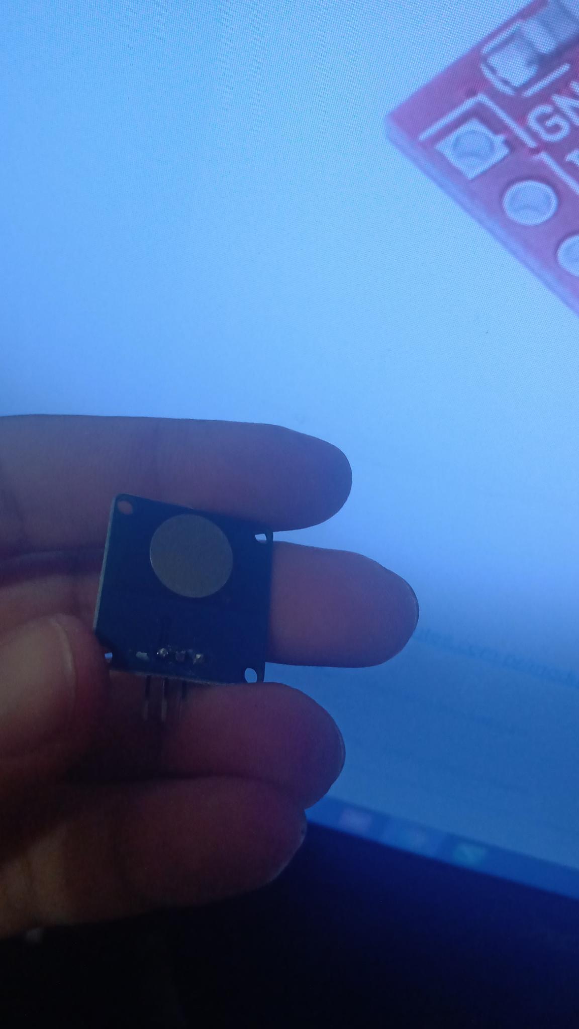

https://www.ryndackcomponentes.com.br/modulo-bot-o-touch-tp223-com-selec-o-de-modo.html

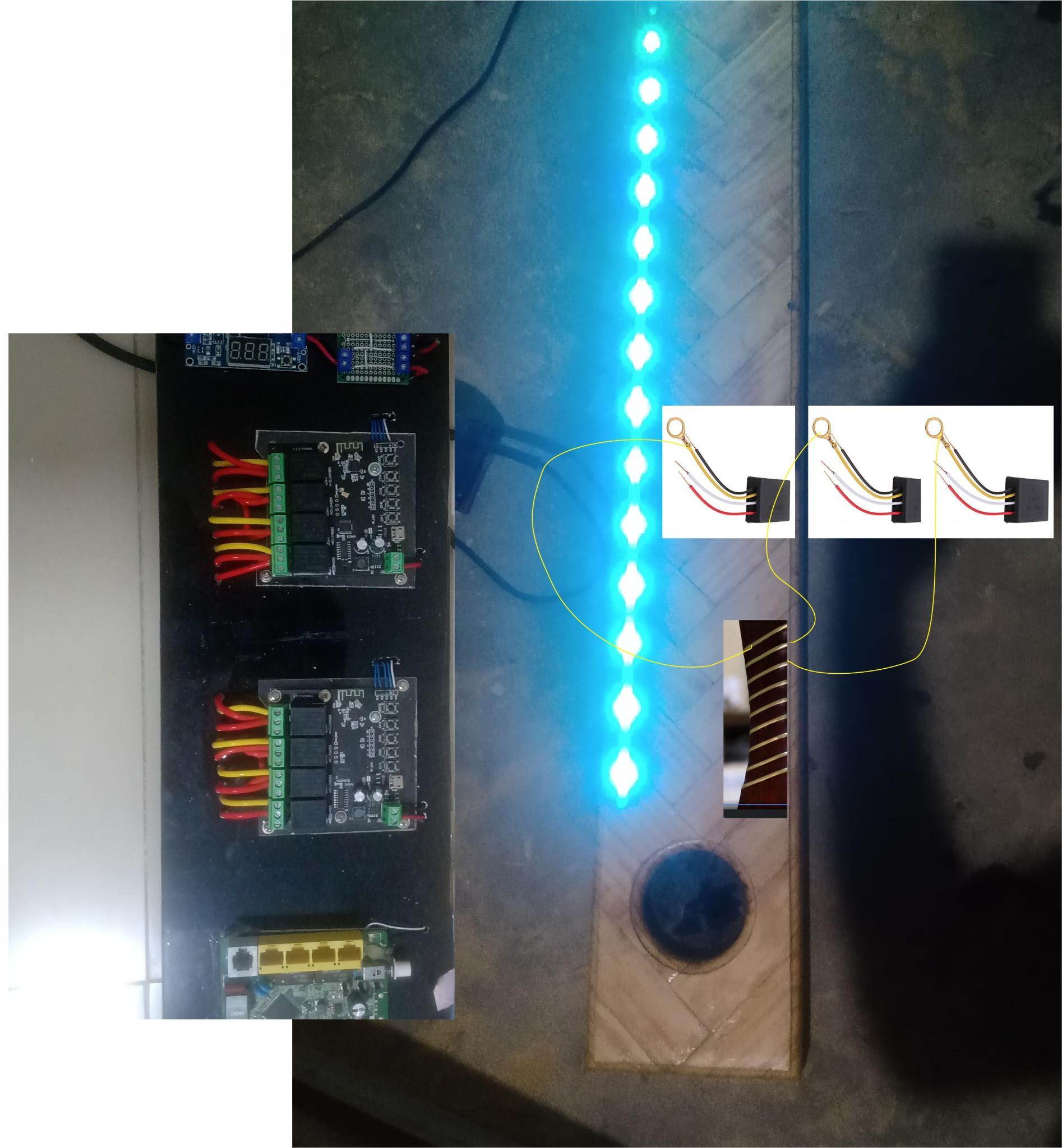

@.if @rmlazzari58 Vamos la esa fotos são do meu projeto está 100% Funcional primeira parte são 2 sonoffs de 4 canais cada, segunda parte é meu painel de madeira note que em cima do circulo onde será colocada alexa tem uma foto montada, a ideia é colocar 8 astes dessas veja tambem que tem 3 interruptores touch de 110v (que n me servem coloquei apenas para ilustrar) esses interruptores seriam ligado um em cada haste, ao por o dedo em cada haste iria ascender o respectivo canal.  Como esse interruptor (que era meu projeto original) não me serve (pelo fato dele ser 100v e eu ter percebido bem depois) estou precisando de algo semelahnte que tenha ate 12vdc para evitar queimar o sonoff. Encontrei o video citado que quase me ajudou (so n serve pelo fato que  acionando o circuito do video a enrgia fica pasando, no meu caso queria apenas que fechasse o circuito durante o tempo que o dedo estivesse em contato com a haste de ferro).
