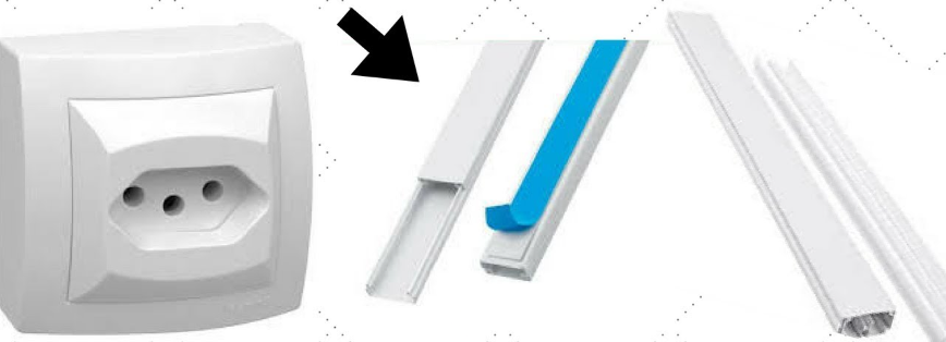

@TheWeelman97, na verdade é um absurdo fazerem uma cozinha só com uma tomada. Na hora de ligar um outro equipamento de cozinha como um liquidificador ou até um aparelhinho de som, carregar o celular etc. fica aquela dificuldade. Se sua casa não for pra ficar por pouco tempo faça um favor a você mesmo, vá numa loja de material elétrico, compre a tomada dupla que o @Mega Blaster mencionou
e já que vai trocar a tomada compre também material pra fazer uma instalação elétrica aparente com canaleta de PVC
e instale mais uma ou duas tomadas, não tem segredo,  a mocinha do vídeo fez direitinho:
https://www.youtube.com/watch?v=Zocc6xxf7BI
Essas tomadas vão ser  melhores do que uma extensão ou filtro de linha porque o fio vai delas vai ligado direto no fio da tomada principal e tem chance muito menor de dar mau contato que é o que acaba gerando calor e derretendo tomadas e plugs. Mas ainda vale o que o@Renato.88  mencionou, não use essas tomadas pra ligar nada muito forte.

Simplesmente desligue a energia pra não levar um choque e siga exatamente o que a mocinha fez no vídeo. Ela ligou uma tomada só mas para ligar mais basta emendar mais dois fios para irem para a próxima. O que não pode acontecer é um fio dar contato com o outro que aí vai dar um curto na hora que você religar a energia. Encare a instalação como se fosse uma extensão. A diferença é que ao invés de ter um plug com dois pinos enfiado na tomada os dois fios da instalação vão ser ligados diretamente nos dois fios brancos da tomada. Você pode até não trocar a tomada pela tomada dupla pra ficar mais parecido com o vídeo. Mas ligar a tomada dupla também não tem segredo, corte dois pedaços de fio (ou cabo como disse a moça) de uns 8 cm e descasque as pontas. Usando uma alicate torça o descascado de um lado do 1o fio em um dos fios brancos e o descascado de um lado do 2o fio no outro fio branco. Cada "emenda torcida" vai ligada em um dos  dois parafusos de uma das tomadas. Na realidade como agora são todas de três furos vão ter três parafusos, o do meio como eu disse é para um fio terra que as instalações antigas não tem e infelizmente vai ficar sem ligação.
As duas pontas que sobraram vão na 2a tomada. E se for fazer a instalação torça os dois fios dela nessas duas pontas que sobraram antes de ligar na 2a tomada. Poderia torcer tambem na ligação da 1a tomada mas ai ficam três fios torcidos de cada lado, fica uma "maçaroca" meio chata de lidar e ligar. O mais chato de acertar quando não se tem prática é como descascar as pontas dos fios sem "morder" a parte interior de cobre.  Comprando o fio pra fazer a instalação treine descascando uma ponta dele e se não ficar bom corte e tente outra vez até pegar o jeito.

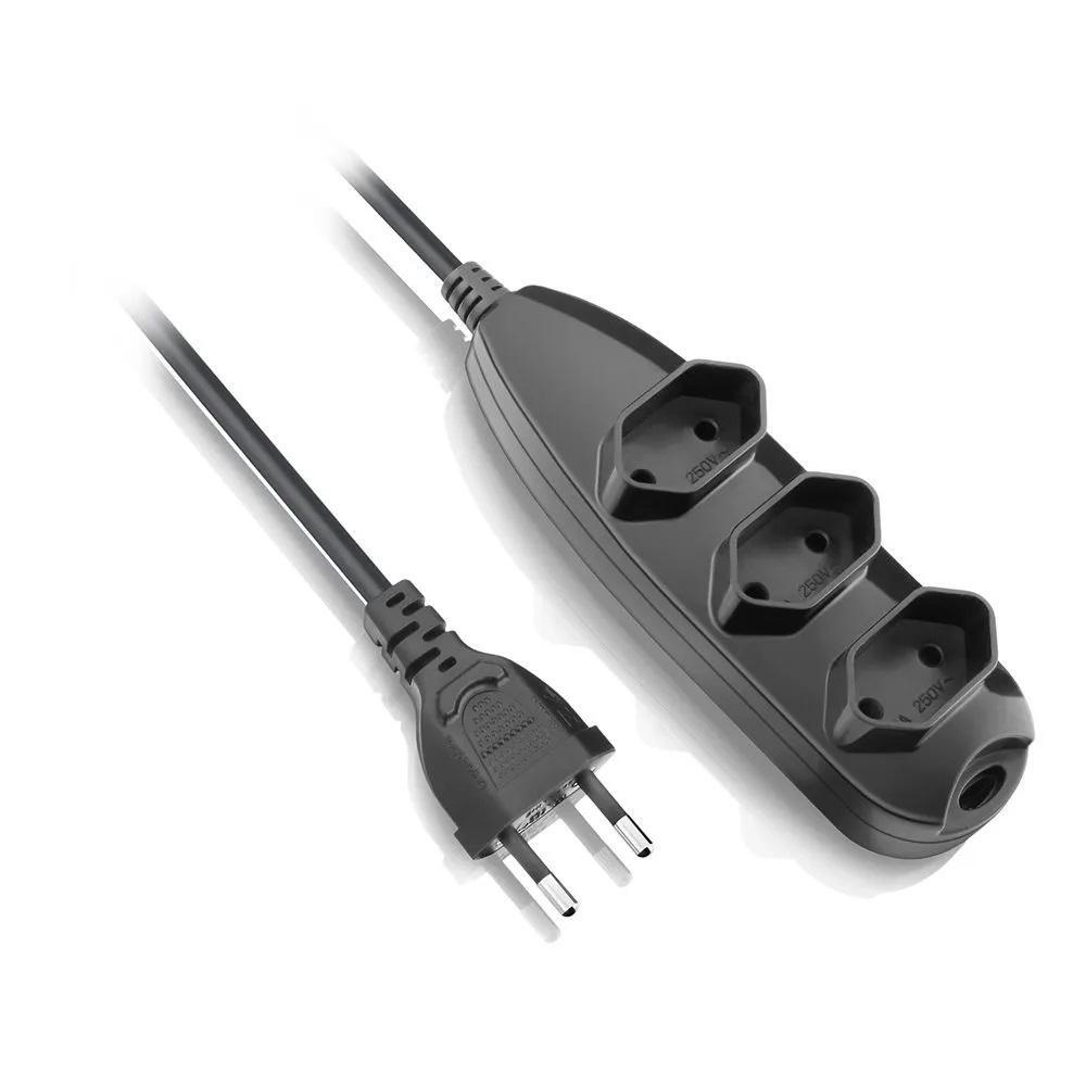

Existem Ts (Benjamins) de qualidade aceitável, gosto dos da Daneva. Esses de qualidade podem ser usados. Agora aqueles vagabundos comprados em camelô ou mercadinho de bairro que não tem nem marca, (e que as vezes adaptam 20A pra 10A ou três pinos para dois), passe longe, podem superaquecer e derreter por serem de qualidade duvidosa.
Mas vale lembrar que um T de qualidade, e até mesmo o filtro de linha, suportam no máximo 10A no total. Se o fogão for à gás e a eletricidade só é usada para acender a chama e luz do forno (como nosso amigo @Renato.88 mencionou), pode ligar a geladeira e o fogão sim! Agora se for um fogão elétrico, já não é interessante fazer isso, e talvez nesse caso o fogão precise de uma instalação similar a de um chuveiro.
O Uso de benjamin, famosa "T" é para uso temporário. Ligar um modem e um notebook por exemplo em uma viagem ou em uma casa de um parente
não é recomendado.
Pra isso existe o https://www.lojaclamper.com.br/dps-iclamper-energia-3/p
E também as extensões sao para uso temporário (obras como furadeira, ventilador por pouco tempo, etc.)
Os filtros de linha e protetores como Margirius e Clamper tem 1, 1,5 e metros a 2 metros por uma razão simples: 3x0,75mmx1,5 metros bitola aguenta 10A. Mais que isso precisaria de uma bitola de 1,5m que no mercado é difícil encontrar
Apesar do pessoal não ler, o Filtro Margirius aguenta 6A em 220V
