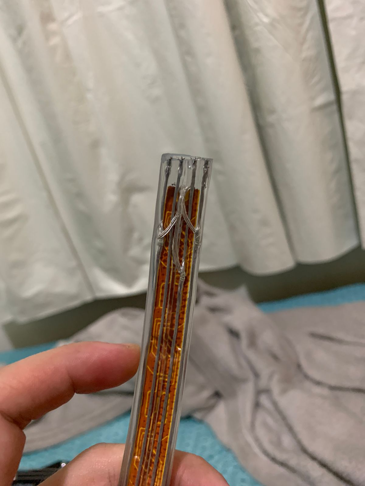

Comprei uma fita de LED de 5m + o recetor pro controle e na loja tava tudo ok. Quando fui instalar no quarto da minha prima, encaixei o receptor na fita e deu um clarãozinho e um "bzz" sonoro. Desde então apénas o Azul funciona.
Enfim, é possível um led queimar somente cores específicas do RGB? Isso tem jeito de arrumar? Porque aparentemente o Red e Green foram pro saco rs.
Fotos da fita e controlador abaixo

A ponta da fita de LED tá estranha. Tá escura como se tivesse sido sobre aquecida, 3 fios soldados que vão pro outro lado (talvez porque a fita esteja interrompida em algum ponto), restos de solda onde deveria dar contato...  E do jeito que está dá a impressão que entraria no conector tanto do jeito certo como ao contrário com obvias consequências "nefastas". Pelo jeito quem fez o serviço não tinha o par do conector que deveria ser soldado na fita e deu um jeito de usar a própria fita como conexão... oinc, oinc, oinc!!!
Não tinha visto os conectores. Pelo visto, essa fita é a RGB tradicional.

@Andreas Karl pois é, na loja que comprei isso ai a moça que cortou a fita e ajeitou la parecia saber tanto de eletrônica quanto a mim.
@Thiago Miotto Vou pegar o multimetro hj de tarde pra testar, mas mais a titulo de curiosidade. Desisti de tentar qualquer tipo de conserto.

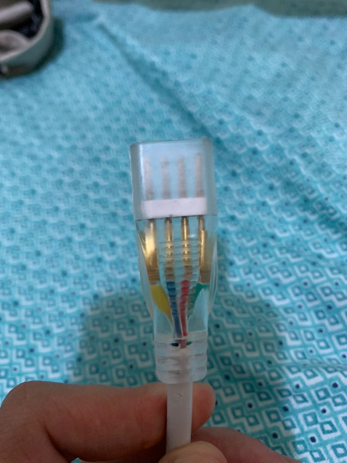

Me passou algo na cabeça agora. Estranho a cor dos fios do conector.
Ele tem alguma descrição? Se sim, joga no google p/ ver?
Existe muitos padrões de conexões diferentes. Talvez o problema foi misturar tipos diferentes (a fita é do modelo padrão pelo visto)

Pior que, contrariando a lógica, parece que o fio comum é o positivo e não o GND. Eu assisti um monte de pedaços de vídeos e em apenas um o autor falava isso. Eu achei estranho e agora achei este desenho que diz V+ (negro):image.png.978f4d1ad55ebe234ed97339b88529bf.png
Não sei se existem 2 padrões... De qualquer forma a tensão reversa dos LEDs costuma ser 5 volts e como nas fitas costumam ser 3 LEDs em série, ligando invertido vai dar 4 volts por LED, não deve queimar, só não acendem. É tentativa e erro. Como a saída azul do controlador está funcionando, medindo o contato do fio amarelo e o do azul o multímetro vai dar a resposta.

Provavelmente o comum é o positivo porque mosfets canal N são muuuito mais comuns que os canal P.  E os canal N funcionam bem entre o negativo e a carga:
