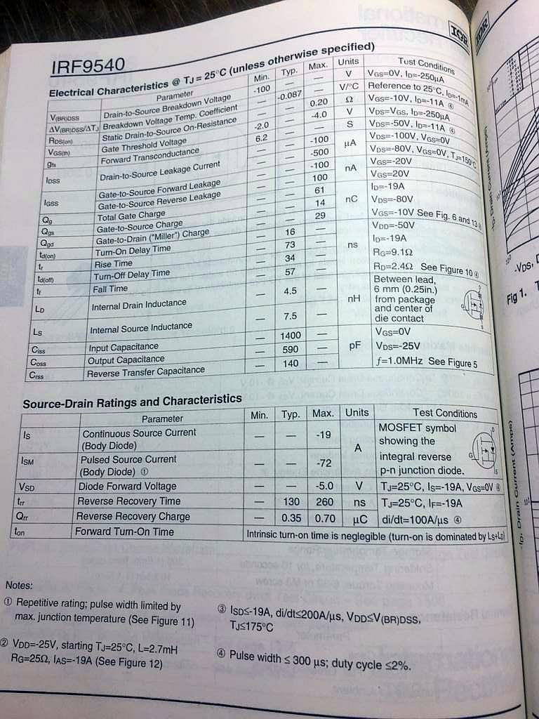

No DS desse mosfet tem que o tempo de resposta para ligá-lo é de 15ms, para saturar, 67ms e para desligar, 51ms.
Somando os maiores tempos (67ms + 51ms = 118ms), se não estou errando nem na interpretação do DS nem nos cálculos, entre ligar e desligar dá uma frequência de 847,46Hz.

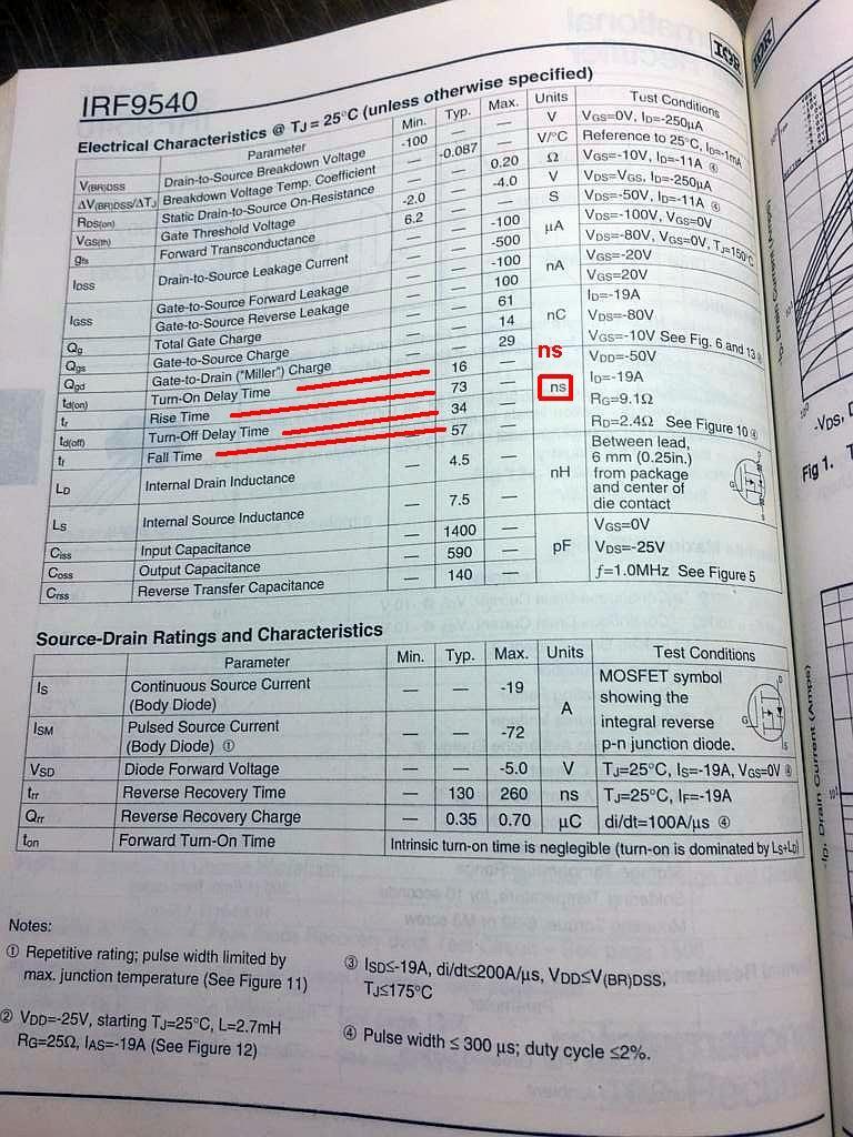

Está totalmente errado sim ... esses tempos são em NANOSEGUNDOS , não em milissegundos.
E Esses Mosfets tem o famoso problema da capacitância de gate elevada, seu driver tem de ter baixa impedância para pode carregar e descarregar essa capacitância rapidamente, ou o seu Mosfet vai pegar fogo por trabalhar na região ativa com alta impedância !
Dependendo do uso pode ter de adicionar transistores de driver entre o 555 e esse P-mosfet.

Então quanto à frequência não teria problema. Lembro de ter lido por aí que a máxima frequência para um 555 é de 500KHz. E se esses tempos calculei divididos por 1 milhão, como o 555 está funcionando bem naquela configuração aí em cima, no chutasso, daria certo.

Eu tenho o DS e os tempos são os seguintes:
Em tempo: A unidade é ns (nano segundos) e não ms (mili segundos).

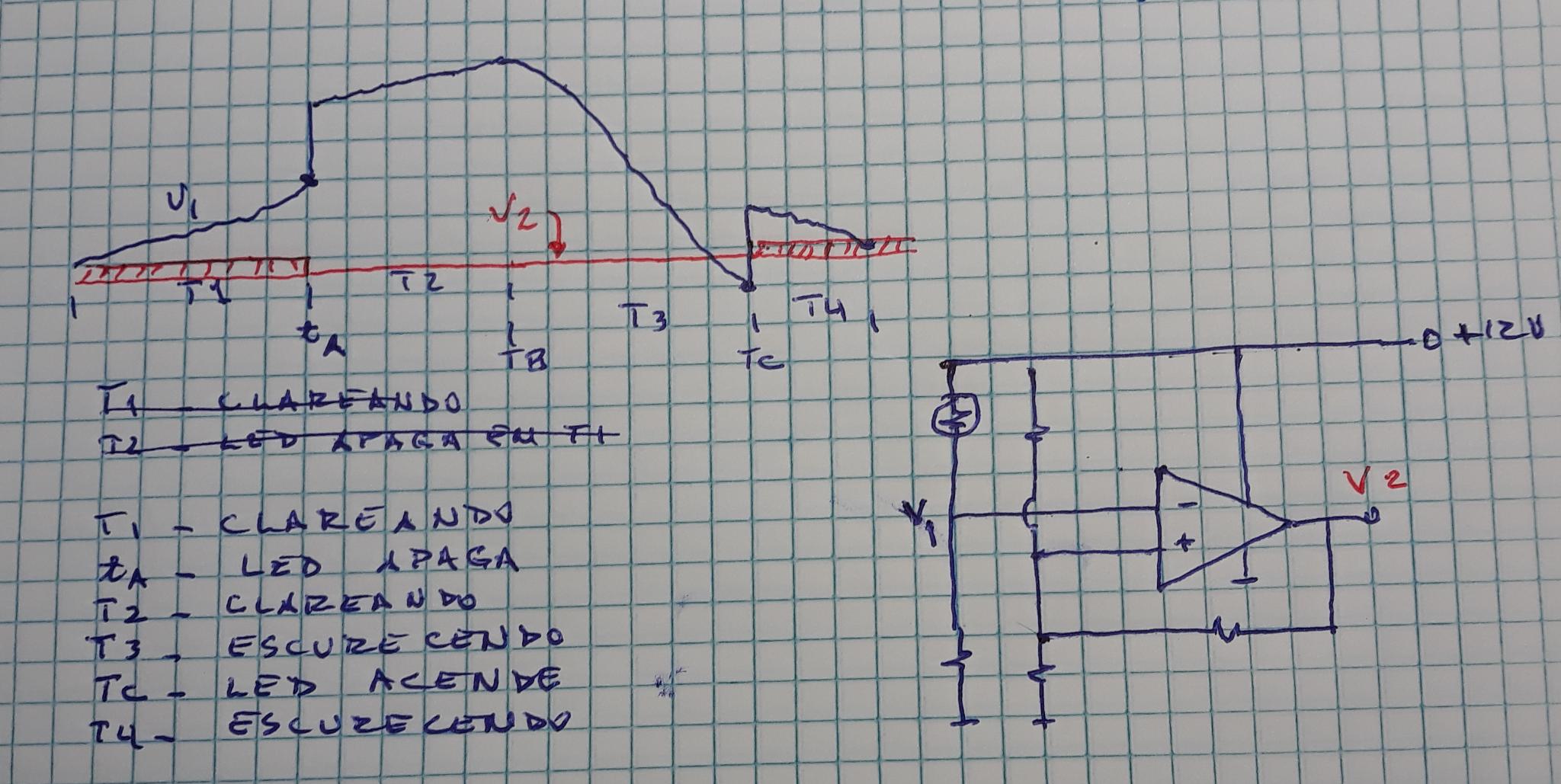

Além disso, ontem à noite, testando, descobri uma coisa: como a luminária é interna, quando acende ilumina o ambiente e, com isso, ela se apaga. Não é como os postes, que a luz vai para baixo mas o LDR aponta para o céu...
Na hora lembrei de você, da histerese que você colocou no seu medidor de ESR, para alertar quando a bateria for perdendo a carga. É a mesma lógica: aqui a saída do comparador fica positiva quando a entrada fica abaixo da referência. E estava aqui justamente quebrando a cabeça com isso, olha lá:
Olha lá: o LDR aproveita o +12vcc que já estão lá, fixos. O outro lado do LDR usa só um fio...
A resistência do LDR que deve acender a luminária, pelo que constatei onde à noite, é mais ou menos 100k. Se a gente usar a R que faz o divisor de tensão do LDR em 100k, a gente tem, na inversora, 6v. Então, ué... 6v na referência, também. E assim, só para rimar, na referência iriam 100k em cima e 100k embaixo.
Mas uma vez acesa a luminária, para que apague, só quando a luminosidade sobre o LDR for tanta a R ali bata nos 50k, fazendo com que a inversora receba 8v.
De outra forma: a saída do 358 fica positiva quando a tensão na inversora, decrescendo, passar de 6v. E essa saída só volta a ficar 0v depois que a tensão na inversora subir até 8v.
Tem uma calculadora de histerese na Internet (aqui) dizendo que para essa histerese a relação entre a R na entrada da inversora e a R entre essa entrada e a saída do 358 deve ser de 1:6 mas achei estranho... como vou saber a R da entrada da inversora se essa R varia de acordo com a luminosidade? Ou será que precisa colocar mais uma R fixa, entre a saída do divisor resistivo do LDR e a entrada inversora, digamos 1k5, para poder colocar 9k1 para realimentação? (9k1/1k5=6, mais ou menos)...
Pode me ajudar com isso, @MOR_AL ?

  Em 14/04/2023 às 14:59, rmlazzari58 disse:
Expandir
Já que quis trocar o transistor pelo ampop.....
Eu já fiz vários desses para as minhas luminárias.
A receita é sempre a mesma:
100k em série com o Ldr.
A histerese é 220k (do LDR para a saída)
Na referência, potenciômetro de 10k pra regular a que claridade do sol a luz acende ou apaga.
Na saída, comprei vários transistores chamados de DTC114E que já tem um resistor dentro, aí é só ligar no relé.

Mas o funcionamento é simples:
No seu caso, quando fica de dia a resistência do LDR abaixa e como está no (-) a saída do inversor vai a zero.
Então o R4 derruba um pouco a tensão do (+), sendo assim quando anoitecer a resistência do LDR terá que ser um pouco mais alta para fazer a saída mudar seu estado, pois a referência agora é menor.
Quando conseguir mudar ao clarear o dia, o caminho é inverso.
Já que a referência ficará mais alta.
Nunca calculei a histerese, mas chutei valores que me servem e deixei ali em cima.
Se for calcular, imagino como que seja a fórmula do divisor de tensão de acordo com as tensões presentes.

  Em 15/04/2023 às 22:00, rmlazzari58 disse:
um determina em que escuridão os LEDs devem acender, e o outro, em que claridade devem apagar, que tal? Histerese manual, seria. Mexer nos dois divisores resistivos, no do LDR e na referência...
Expandir
Assim como os cálculos, a ideia é simples, mas a execução nem tanto.
Ao colocar vários potenciômetros nesse circuito um atrapalha o outro e a regulagem da claridade leva junto a da escuridão.
Porém, nunca tentei. Mas me veio a mente que se colocar dois potenciômetros na histerese e colocar um diodo em série com cada um pode funcionar (ou talvez não).
O circuito que faz isso muito bem chama-se comparador de janela, usa as duas metades do LM358. Assim fica dois comparadores separados um para acender e outro para apagar.
Suas saídas são juntas através de diodos.
Tava pensando em fazer sem o resistor da histerese, com potenciômetros um em cada divisor resistivo. Para isso precisaria encontrar um equilíbrio, para as tensões de entrada e de referência não colidam. Na verdade para que nem fiquem iguais entre si...
A ideia da janela é boa: tem que haver uma janela mais ou menos fixa entre o ponto de acendimento e o de apagamento dos LED... assim, se só liga quando o divisor do LDR bater em 6v, digamos, o ponto de apagamento seria ter, no divisor referência, 4v. Mas se subir o ponto de acendimento a 7v, o de apagamento teria que ir, automaticamente para 5v...
Aff... dá até coceira nos dedos, rs... para programar seria facinho. Mas aí, entre outras coisas, já vamos precisar de 2 tensões: ATMega e Arduíno Nano só trabalham com 5v. Se bem que, pô! Não capitularei tão fácil assim, hehe... Quem sabe o Tico e o Teco ficam em casa amanhã, Domingão? rs...
  Em 15/04/2023 às 23:15, rmlazzari58 disse:
Expandir
Não. Já trabalhei com 2,8 Volts , cansei de ver com 3,3 Volts, e alguns modelos rodam bem com 1.8 Volts !
Existe Arduino nano que funciona com 3,3V, mas você pode pegar direto o Atmega328P que roda a partir de 1,8 Volts.
Só terá de trabalhar com o clock mais baixo, tipo 8 MHz ou menor.
Paulo.
Expandir
Isso aí é impossível.
É justamente quando as tensões se coincidem que faz o circuito mudar o estado.
Está muito confuso.
Posso dar algumas sugestões, caso eu tenha entendido o que você deseja.
1 - Desligado.
2 - Ligado.
3 - PWM.
Primeira etapa:
Comparador com histerese. Tem que ser NÃO inversor, para que a resistência do LDR não influencie nas tensões do comparador.
Vide imagem.
Etapa seguinte:
Meça as resistências do LDR nas seguintes condições:
1 - Escuro (normal). R escuro Re.
2 - Claridade média. Rmed.
3 - Claro (normal). Rc.
É isso que você deseja? Não vou calcular, mas vou te orientar para tentar chegar a uma solução.
Em tempo:
1 - As transições verticais na figura correspondem a influência do acender e do apagar do led. A primeira transição é negativa e não como consta na imagem.
2 - Confesso que não li todas as postagens. Posso estar equivocado com algum detalhe.
Bons projetos.
