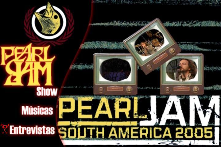

Há uma semana que estou me acanbando de madrugada para finalizar um DVD aqui. Fiz tudo certinho, compilei, e assiti o resultado pelo micro. Ficou PERFECT.
Gravei na mídia e fui ver no player, daí surge a zica, quase 15% das laterais do menu foram cortadas. Os botões que ficavam nos cantos do menu, alguns nem aparecem mais. Me ****.
Creio que a resposta seja que, as resoluções de monitores são maiores que de tvs comuns. Por isso ocorre a perda.
Agora minha duvida:
Tem como arrumar isso? Ou vou ter que refazer todo projeto? Se tiver de refazer estou ferrado, são 6 menus animados, demorou bastante para ficar pronto no premiere.
Imagem do menu no monitor abaixo:
Repare que o ultimo cursor está bem no canto da tela, e na tv ele nem aparece.

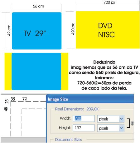

Fazendo alguns calculos preliminares somente para suposições vamos considerar o seguinte:
Nada científico pelo amor de Deus mas suposições:
Eu simplesmente peguei uma régua de 50cm e medi a minha tv 29" e resultou no seguinte:
42cm x 56cm (altura x largura)
O DVD NTSC sabemos que é 420 x 720 pixels.
Se considerarmos a tv ao invés de cm, pixels teríamos 420 x 560, daí deduzimos:
720-560=160/2=80 ou seja supostamente haveria uma perda de 80 pixels de cada lado do nosso video. Para verificar mais de perto, eu capturei a tela de menu do maestro, deixei somente a área útil e redimensionei para 720 pixels de largura e o resultado de acordo com o photoshop:
O safearea externo seria de 35 pixels e o interno 72 pixels para a largura
O safearea externo seria de 23 pixels e o interno 48 pixels para a altura.
A partir daí dá pra se ter uma ideia da área perdida durante a reprodução de um DVD e os cuidados a ter na hora de montar um menu.
