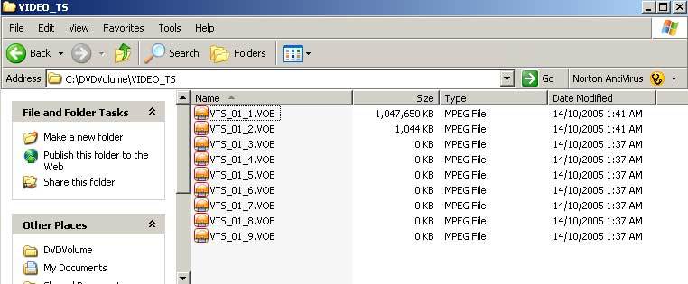

O problema com o DVD Lab é na hora da compilação.
Mesmo sabendo q o DVD vai ficar com tamanho maior do que a capacidade de um DVD 5, o meu objetivo é que ele crie os arquivos Vob e Info para depois eu usar o DVD Shrinker e fazer cabê-lo na mídia.
O problema com a compilação é q o programa simplesmente "diz" q terminou a compilação, e na pasta destinada aos aquivos prontos, dentro da pasta VIDEO_TS há apenas 9 arquivos VOB, sendo o primeiro com cerca de 1GB e pouco, o segundo com 1 MB e alguma coisa e o resto com OKB.
Também fica alguma coisa na pasta Temp que o programa utiliza, como um preview em bitmap do menu e mais um arquivo VOB com cerca de 1,4 GB.
E é isso q acontece. Eu já tentei várias vezes, mas ele nunca completa a compilação direito. Também já tentei diminuir o número de arquivos para caber no DVD mas acontece a mesma coisa, inclusive criando os mesmos 9 arquivos na pasta VIDEO_TS, sempre com os dois primeiros com tamanhos similares aos da imagem e os sete VOB restantes com 0KB.

cria todos os vobs não não cria o arquivo de navegação
Nunca vi isso.

Oi Gente,
Bom, vou tentar de novo ...to quase desistindo do dvd lab...
Eu to tntando fazer um menu de dvd com uns videos que eu tenho. São videcliper arquivos MPEGS e VOBs.
Na janela assets eu importo os videos. OS mpegs eu faco o "Demultiplex" como é recomendado.
Nos arquivos VOBs não, p´q não precisa. to certo ? Bem. Estando os videos ok, faco os menus, os botões, os links.
Na hora de compilar eu não mexo em nada. Coloco output folder num drive e o temporary em outro drive já pra não misturar.
Bom, quando ele termina de comilar, ele gera o arquivo video_ts com um arquivo de alguns gb e os outros com 0Kb.
porque isso acontece? será que eu faco algo errado?
e na hora de gravar não grava porque diz que faltam alguns arquivos ...
e outra....quando eu testo com 2 ou 3 videos, funciona...
ah .....e quando aos arquivos Tmp...os arquivos de menu, esssas coisas..eles ficam armazanados no outro drive , onde não estão os vídeos...
não sei se consegui explicar direito ....mas já to quase desistindo .....se algum puder me ajudar, serei muito grato ...

Postado Originalmente por bjones@10 de novembro de 2005, 23:36
Bom,  quando ele termina de comilar, ele gera o arquivo video_ts com um arquivo de alguns gb e os outros com 0Kb. ....
Parece q você está com o mesmo problema q eu na hora de compilar. Também não sei porque isso tá acontecendo...
o dvd-lab não cria os arquivos de navegação
Desculpe mas não tenho a menor ideia do que possa estar acontecendo. Sou usuário do DVD-lab há mais de 2 anos e nunca vi nada parecido.

Bem, eu uso o DVD-lab PRO 1.5.3 há uns 6 meses e já me deparei muito com erros de compilação.
Como não li todo o fórum, não sei de todos os problemas que a galera já teve (li da página 1-9, partes da 11 e a 12).
Aí vai o meu depoimento.
A primeira vez que mexi com o Lab Pro, ficava dando erro de C++ na hora de compilar o menu. Por causa disso, instalei uma biblioteca C++ freeware da Borland. daí parou a dar erro de compilação na hora do menu.
Entretanto, depois disso começou a dar erro na hora do muxing do vídeo. Percebi que sempre dava pau quando chegava em 3.99GB. O problema era que a minha partição de arquivos era FAT32 (que não permite arquivos maiores do que 4GB), sendo que no processo o DVD-lab PRO gera um único arquivo na pasta temp.
Desde que mudei pra NTFS, nunca mais tive problemas na hora do muxing.
Informação importante é que, sempre que ficarem arquivos na pasta temporária, é porque deu algum pau na hora de compilar. Não se enganem se aparecer "Done", pois se der erro, em alguns casos, o Lab passa direto e retorna uma mensagem como se tudo tivesse dado certo. Portanto, se tem arquivos na temp, é pau na certa.
