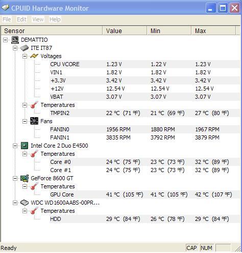

O problema....
as Temperaturas da minha placa de video estão a 41º e o Pc está dando umas travadas e parece que o monitor fica piscando :confused:... isso aconteceu desses dias para cá...
SEGUE imagem da temperatura para poder me ajudar ...
o que poderei fazer ????

Amigo, o seu PC fica piscando em alguma situação especifica ou até ele ocioso também fica? Apesar que sua fonte esta com as tensões dentro da tolerância mais é sempre bom fica de olho nela. Eu estava com um problema como esse há umas semanas atrás só que a tela não piscava como você mencionou aqui e no meu caso o PC estava travando intermitentemente e ainda digo que ele travava mais quando estava ocioso, mais depois de muitos testes descobri que o pro era nas memos que não eram totalmente compativeis e depois que as substituí o PC ficou totalmente normal. Ai você ve se algumas dessas coisas resolve seu problema e se resolver manda retorno, mais se não descreve melhor ai o que esta acontecendo mandando a maior quantidade de detalhes que você puder.
Espero ter te ajudado um pouco

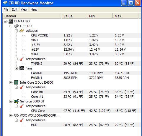

outra coisa é que eu deixei o gabinete aberto e a temperatura não abaixou nada não ....
não lembro se disse que eu abaixei a atualização da placa ... e se eu voltar com a atualização anterior ??
será que pode ser isso também ???

Opa amigo, é sempre bom tentar e principalmente se foi depois que você atualizou o drive de video que começou com isso e referente as temperaturas com o gabinete aberto é porque o fluxo de ar circula melhor com o gabinete fechado, mais suas temperaturas estão boas creio que você não deve se preocupar com isso no momento. Amigo, que sistemaoperacional você issa? pode ser que já esteja precisando de uma reinstalação.

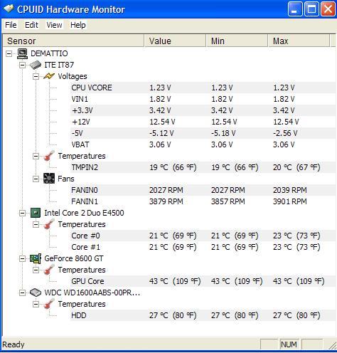

Meu Sistema é o Windows XP Professional .... será que eu preciso então dar uma reinstalado no meu XP ..... isso demora muito ... mais mano .... ontem eu limpei tirei todas as placas ... passei fita isolante nos cabos deixei o maior fluxo aberto para o vento passar .... o resultado foi que o cooler do processador começou a rodar bem mais e deixou ele mais "geladinho":cool:
eu deixei o gabinete de Lado deitado na minha mesa aqui .....
até agora tá suave ....

segue uma nova foto ai .... da Temperatura mano ...
