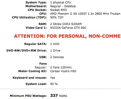

Fiz a simulação lá no site e deu isso dai:
Veja que a demanda de pico dessa config, já com um HD e com um DVD, 2 fans de gabinete e 2 dispositivos em USB alcançou 337 Watts..
Uma boa e decente fonte de 500 Watts dá conta com muita folga dessa config..
Que tal uma Corsair CX500 Bronze??

Motherboard: Regular - Desktop
CPU Socket: Socket LGA 1150
CPU: Intel Core i5-4670 3400 MHz Haswell-DT
CPU Utilization (TDP): 90% TDP
RAM: 2 Sticks DDR3 SDRAM
Video Card 1: AMD Radeon R9 280X
ATTENTION: FOR PERSONAL, NON-COMMERCIAL USE ONLY
IDE HDD 7200 rpm: 1 HDD
Flash SSD: 1 Drive
DVD-RW/DVD+RW Drive: 1 Drive
USB: 2 Devices
Fans
Regular: 2 Fans 120mm;
Keyboard and mouse: Yes
System Load: 90 %
Minimum PSU Wattage: 388 Watts
Recommended Wattage: 438 Watts
Poderiam me ajudar indicando uma fonte? Muito obrigado!
