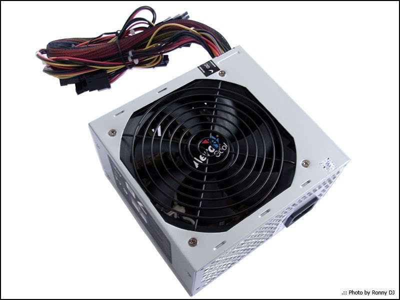

sera que essa fonte guenta uma 9800gt?
4gb 1333
hd 500gb
gravador dvd
placa-mãe msi h61mu e35
processador celeron g1610

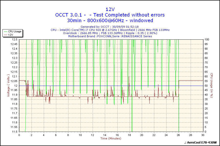

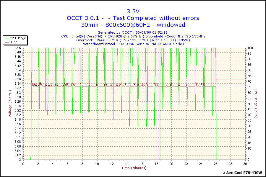

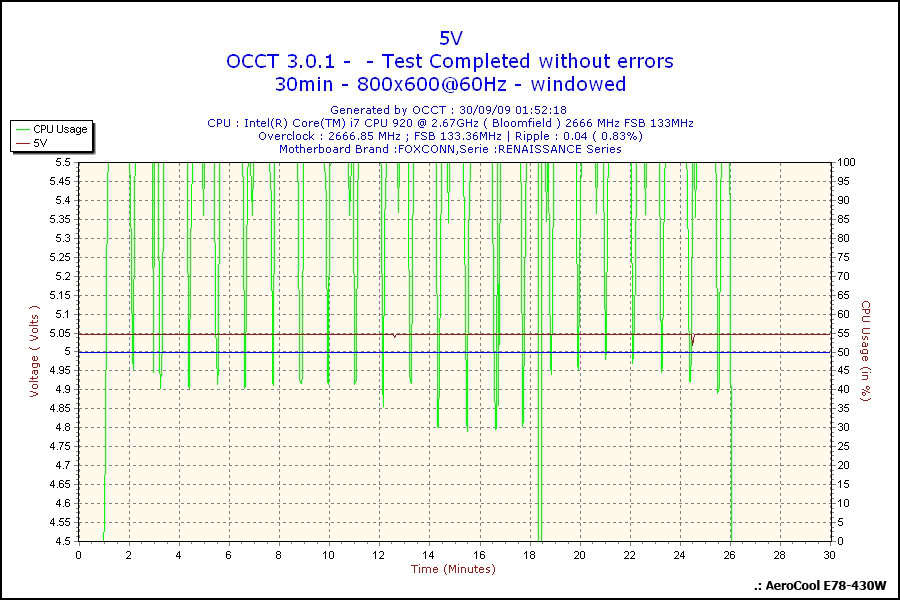

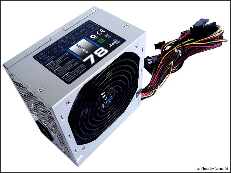

achei um review que um gringo fez
testando a volt
AeroCool E78-430W

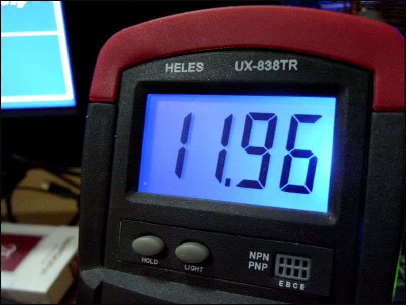

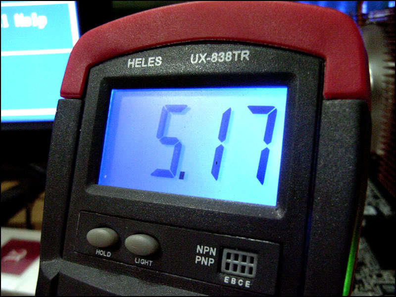

IV . CONFIGURAÇÃO DO SISTEMA
Hardware :
Intel Core i7 920 2.66Ghz + Sunbeam CCF 92 milímetros
Foxconn Renascença II
Aliança Digital HD4850 ​​512MB DDR3
1333Mhz Mushkin 6GB KIT DDR3
1 x WDC 80GB Sata ; 1 x Hitachi 500GB Sata
1 x Lite -on DVD- RW
1 x Fan AeroCool Lightwave 12 centímetros 1800rpm
1 x Sunbeam Ycable
OS & Software :
Windows XP Service Pack III
OCCT v3.0.1
V. THE TEST

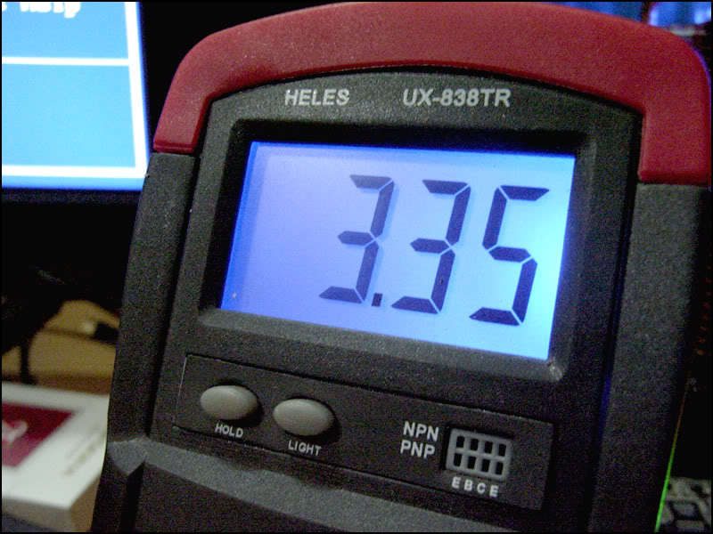

Teste de carga feito quando o sistema estiver ocioso e carregado , como uma ferramenta de medição usamos multímetro digital de heles UX- 838TR , enquanto que para a ondulação de ensaio e estabilidade usamos software v3.0.1 OCCT Power Supply que definir a duração de 30 minutos.
post-746681-0-11123500-1417732818_thumb.
post-746681-0-17056700-1417732823_thumb.
post-746681-0-66122000-1417732827_thumb.
