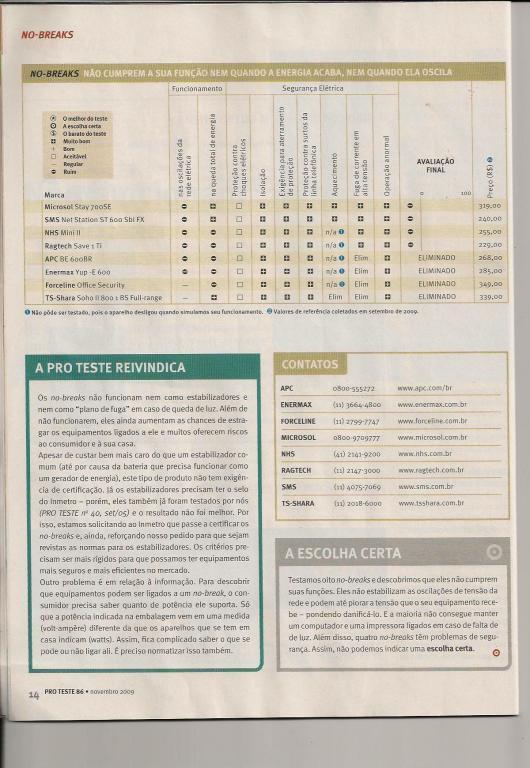

Agora em testes realizados pela pro teste em No-Breaks na edição nº86 de nov/09.
" Os no-Breaks aumentam as chances de estragar os equipamentos ligados a ele e muitos oferecem riscos ao consumidor e á sua residencia." "Testamos oito no-breaks e descobrimos que eles não cumprem suas funções. Eles não estabilizam as oscilações de tensão da rede e podem até piorar a tensão que o seu equipamento recebe - podendo danificá-lo. E a maioria não consegue manter um computador e uma impressora ligados em caso de falta de luz. Além disso quatro no-breaks têm problemas de segurança."

Alguém tem como conseguir pra gente esse teste de nobreaks da edição de nov/09 da revista Proteste?
Realmente os nobreaks não possuem uma norma específica no Brasil, o que acho muito estranho, já que estabilizadores precisam estar em conformidade com normas. Na verdade creio que tem uma norma sim, mas está defasada, acho que ela é de 99 ou 2001 se não me engano. Mas normas não valem de nada se não há fiscalização constante. A penultima NBR14373 mesmo, não to falando da 2006, a 14373 antes dessa, exigia coisas que muitos fabricantes no início respeitaram e depois começaram aos poucos a capar os seus produtos, para redução de custos. Mesmo assim, com todas as normas, estabilizadores tão longe de apresentar um trabalho de fato útil. A única coisa que acho desejável num estabilizador que passou a ser obrigatório apenas na ultima edição da norma, mas que poderia facilmente ser incorporado num filtro de linha, é a proteção contra sobretensão monitorada por um circuito medidor de tensão e um relé de seccionamento automatico da entrada elétrica caso a tensão fuja muito dos patamares seguros. Esse recurso está disponível em filtros protetores contra surtos de tensão da Panamax por exemplo.
A propósito, os filtros de linha são os piores nessa história toda, 90% dos modelos vendidos no pais são verdadeiras enganações, não passam de extensões e a PO-RRA do Inmetro não fez nada até hoje quanto a isso! Porque será??? Nos EUA temos A UL1449 que passou por uma nova revisão recentemente, acho que em 2008 ou 2009, que passou a exigir mais coisas nos filtros que lá eles chamam de "Surge Protector".
Alguém tem como conseguir pra gente esse teste de nobreaks da edição de nov/09 da revista Proteste? .
Caro rau, eu tenho esta edição, posso digitalizar a parte dos testes e ti enviar via email. Não postei um link para a reportagem porque a mesma ainda não está disponível on line no site da proteste. Caso se interesse mande uma MP com seu email que te retorno assim que possível.
Assim posto a parte da conclusão, para vocês darem uma olhada.
Opa! Valeu! Vi ai que tem o teste do meu BE600-BR, essa é quero ver! Oh nobreak pra me dar dor de cabeça com seu nível restrito de operação antes de passar pro modo bateria. Espero que comentem algo com relação a isso. Vou mandar uma MP com meu email...
Atualização:
Vendo o veredito aí nessa imagem que você postou, eu não entendi porque o BE600-BR recebeu um "Ruim" pra queda de energia. Meu BE6oo-BR e BE600-LM se comportam maravilhosamente bem quando a energia cai. Nunca deixaram meus PCs desligarem uma vez sequer e seguram até 20min se eu manter um consumo baixo. Num uso normal, navegando na internet, digitando uma msg num forum, passo 15min tranquilo sem o PC desligar. Quero saber qual critério usado por eles pra dizer q nesse ponto esse nobreak é ruim.

Atualização:
Parece que esse no-break seu tem problemas de segurança...
"Quatro no-breaks foram eliminados nesse critério do teste de segurança: APC, Enermax, Forceline e TS-Shara. Eles apresentaram um rompimento
do isolamento e, com isso, a carcaça ficou energizada"
Posta um comentario pra gente aí acerca do relatado no teste, assim podemos verificar a confiabilidade das avaliações da pro teste.
Recebi o teste, agradeço, mas não gostei. Muito superficial!
Impossível haver problema de isolação nesse APC, ele é todo de plástico, oras!
Esse teste de transferência pro modo bateria, não deram detalhe algum!
Algumas coisas que eu gostaria de comentar que foram retiradas do texto:
"Fuga de corrente em caso de alta tensão"
Tá muito vago isso aí. Que teste é esse? Que condições isso pode ocorrer? O que que falha que vem causar risco á segurança e um monte de outras perguntas que vou deixar pra lá...
"Não suporta nem um PC + impressora"
Como não?? No meu APC BE600-BR tenho monitor LCD 20", PC com fonte Zalman de 460W, apesar de não drenar mais do que 200W do nobreak, impressora jato de tinta, HD Externo de 500GB, Access Point, HUB, Caixas de som... e funciona perfeitamente! Será que por um acaso eles ao menos deram a carga de 12 horas que a APC pede? Será que eles conectaram ao menos a bateria, já que os APC vêm com bateria desconectada por normas americas que exigem isso! Será que compraram um nobreak que tava parado em estoque há muito tempo com bateria já detonada? Não mencionaram nada com relação as possíveis causas desse comportamento do nobreak, nem mesmo qual foi a carga que submeteram às saídas do nobreak. RIDÍCULO!
"Nenhum tem proteção pros plugues..."
Pra que? Já não temos uma norma recente que modificou as nossas tomadas pra que os produtos novos a serem lançados não causem riscos? E quem vai ficar plugando e desplugando tomada de nobreak da tomada? Os APC por exemplo utilizam plugues padrão americano como quase que a totalidade dos nossos equipamentos informáticos e nem por isso são taxados como inseguros! Pra mim os caras da proteste tão caçando chifre em cabeça de cavalo, só pra encher linguiça em seus testes!
"Somente SMS e Microsol passaram no teste de aquecimento"
Putz, meu APC aquece normalmente, sem causar riscos, quando funcionando em bateria. Justificaram que não foi possível fazer esse teste porque o nobreak desligou... Mas quantos minutos por dia um nobreak opera em bateria e quantos operam em modo energia AC pra que o modo em bateria ofereça mais risco do que a operação normal? Outro teste sem nexo!
"...risco de curto circuito..."
Por que? Tecnicamente qual o problema que causaria isso? Nos APC eu te digo que a construção interna é muito bem feita que não apresenta esse risco e se acontecer, há um microdisjuntor, além do que o disjuntor no quadro elétrico da casa tem que funcionar durante um curto-circuito! Se não funciona é porque tá velho ou não presta mesmo.
"...ao menor sinal de alta tensão, simplesmente desligaram ao iniciar o teste"
Hein??? Que diabos de teste de alta tensão é esse pelo amor de Deus? É claro que se vier um pico em alta tensão e esse continuar por tempo indeterminado ai ja caracterizado não como pico, mas como sobretensão, o varistor dentro do nobreak entrará em operação e o seu fusivel ou microdisjuntor irá desarma-lo para segurança de todo sistema, oras! Será que os modelos que passaram nesse teste possuem algum varistor sequer?? Muito não vêm!
"Uns podem dar choque quando você encosta"
"E verificamos se em caso de alta tensão na rede elétrica, haveria uma fuga de corrente pra carcaça do produto..."
"Quatro nobreaks foram eliminados nesse critério do teste de segurança... APC, Enermax, Forceline e TS-Shara"
"Eles apresentaram um rompimento do isolamento e a carcaça ficou energizada..."
Ora, me diga como plástico pode dar choque?? O APC tem carcaça toda de plástico, até os botões! Que diabos de alta tensão eles jogaram em cima dos nobreaks, 25.000V??? Ai até sua TV, seu monitor, a carcaça do seu gabinente, do DVD, da batedeira, tudo daria choque sem precisar tocar nelas, um arco-voltaico de atingiria em cheio ao aproximar-se do equipamento! Os nobreaks APC seguem as normas da UL americana e outras normas se segurança. Pra mim esse teste é outro teste furado, mas os caras não dão detalhes da metodologia e do que realmente aconteceu, são muito superficiais! Que nível de tensão foi utilizada nesse teste, houve condução dos varistores, houve rompimento de fusiveis ou acionamento de chave microdisjuntora do produto? Os produtos estavam corretamente aterrados num sistema de aterramento equipotencializado? O plastico da carcaça chegou a derreter, quebrar, alguma parte de metal condutiva foi exposta...? Nos APC eu te digo que isso é muito remoto, a construção interna deles é muito segura!
Eu já tinha lido o teste sobre estabilizadores, de 2005, foi um teste muito mais detalhado, mas ainda assim posso apontar algumas falhas naquele teste, mas a maioria do que foi dito naquela época era e ainda é verdade, mas esse teste de nobreaks aí me perdoe, mas foi muito chinfrim, superficial e ainda com testes muito duvidosos! Qualquer publicação especializada em TI faria melhor. Menciono a PC & CIA de se não me engano, Junho ou Julho de 2005, que testou o BE600-BR e foi aprovado. Segurou normalmente os equipamentos, as informações passadas pelo seu software são coerentes, e não apresenta riscos de choques, isso posso afirmar com um bom nível de certeza!
Não posso dizer pelos outros reprovados, mas que esse APC tem seus problemas, tem! Mas nenhum dos mencionados, isso tenho certeza! houve alguma falha na metodologia de teste utilizada!
Abraço!
Atualização:
Não seria uma atitude correta da proteste acionar os fabricantes e também adiquirirem outra unidade pra realizar os mesmos testes pra que descartassem a possibilidade de defeito de fabricação? Parece que não fizeram nada disso. Nem ao menos realizaram um teste específico nas baterias recebidas pra saber o estado de conservação delas, já que baterias se desgastam só de tarem paradas em estoque se tiverem sem carga, pelo menos não mencionada nada quanto a isso.
Outra coisa, precisamos saber das metodologias dos testes, elas tão seguindo o que exige as normas internacionais? Nem digo nacionais, porque as nacionais são um tanto permissivas. A APC segue normas internacionais de segurança...
A única coisa que concordo, no caso desse APC, é a parte de estabilização, seria muito melhor que nem existisse, ela não faz trabalho útil algum com seus dois estágios de redução de tensão, não faria muito melhor tb se tivesse mais estágios de regulação, mas pelo menos alargaria a faixa de transferência pro modo bateria, que é curtissima, 190-240V e 94-140V.
Atualização 2:
O mais cômico é que na tabela com os quesitos testados, onde foi dado um "Bom", "ruim", "regular"... no quesito "Isolação", todos receberam um "Muito bom"! Já na proteção contra choques alguns receberam um "aceitável" apenas. Mas que diabos de teste com resultados mais confuso é esse? Pra mim isolação e proteção contra choques são a mesma coisa! Técnicamente é a mesma coisa!
E o que vem a ser o quesito "Operação anormal"?? Todos receberam um "muito bom"!
Que isso...
mas nem assim passaram na pesada mão do censor.
Algo me diz que a SMS molhou a mão deles lá. Claro, não afirmei nada, não teria como comprovar. Mas o fato indiscutível é que a indústria já sentiu o efeito desse movimento moderno contra a utilização dos estabilizadores e vem estudando formas de contra-ataque.
