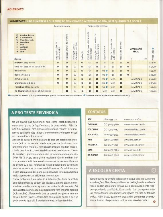

Esse teste de nobreaks da Proteste foi muito mal executado na minha opinião, inclusive tem um tópico, não me lembro se esse aqui mesmo, que comentei os porquês dessa minha opinião. Os quesitos avaliados, a metodologia usada, que inclusive não foi bem divulgada, tudo muito estranho. Foi um testezinho de duas paginas na revista com o básico do básico, quase nível de teste de revista do tipo Exame Info...
Vejam o teste que tenho várias criticas contra o mesmo, até por eu possuir um dos modelos de nobreaks testados q não apresenta nenhum dos problemas relatados, nem ao menos refizeram o teste com outra unidade igual! Ao meu ver a reportagem rumou ao lado do exagero dizendo que "os nobreaks nacionais não funcionam". Ou por exemplo criar riscos onde eles existem em diversos equipamentos, inclusive monitores de computadores e fontes, com seus cabos sem isolamento na metade do pino do plugue! QUe diabos de quesito é esse quando estamos no meio de uma transição de padrão de tomadas e plugues e outros equipamentos vêm exatamente com o mesmo plugue usado nos EUA! O 2P+T Chato + pino redondo de proteção.
A reportagem na verdade tem três paginas:
