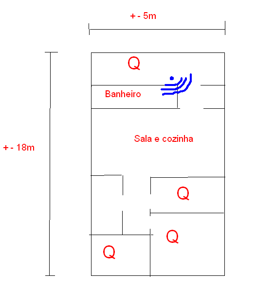

Bom estou postando aqui pois não sei o que fazer, adquiri um wr941nd mas não obtive sinal como esperava, o roteador fica no segundo andar no começo da casa, e queria pegar o sinal no meu quarto que fica no 1 andar, a uns +- 13 metros, passa por 4 paredes e o teto, o sinal está chegando muito baixo as vezes até cai, ai mudei o channel e deixei ele livre de coisas próximo a ele, melhorou de uma barra para duas barras, dependendo da posição do note, as vezes volta para 1. Eu queria saber o que pode ser o problema, pois eu tinha um tplink TL-WR743ND de uma antena só 5dbi e chegava o mesmo sinal de uma barrinha caindo sempre, pensei que este fosse pelo menos chegar uns 80% ou até 100% do sinal, queria saber o que pode estar errado ou se meu problema só resolveria colocando um repetidor de sinal.
Olá Renato acho que no seu caso a melhor solução seria colocar um Acess Point do Andar do seu quarto. Ele pode funcionar como repetidor, ou AP simples mesmo. Para funcionar como AP comum você terá que passar o cabo de cima para baixo, como repetidor não. Ambas as soluções tem suas vantagens e desvantagens. Usar um roteador único fica difícil dizer qual solucionaria o seu problema, teria que se ver com calma, mas tem uns com 400mw 500mw que talvez resolvesse.
É o que eu estava pensando em fazer, fiz até um tópico mas ninguém respondeu, eu tenho outro roteador aqueles simples da DLINK o 524, você acha que se eu deixar o dlink como router e colocar o tplink como repetidor iria funcionar, ou tplink só puxa sinal do tplink?
