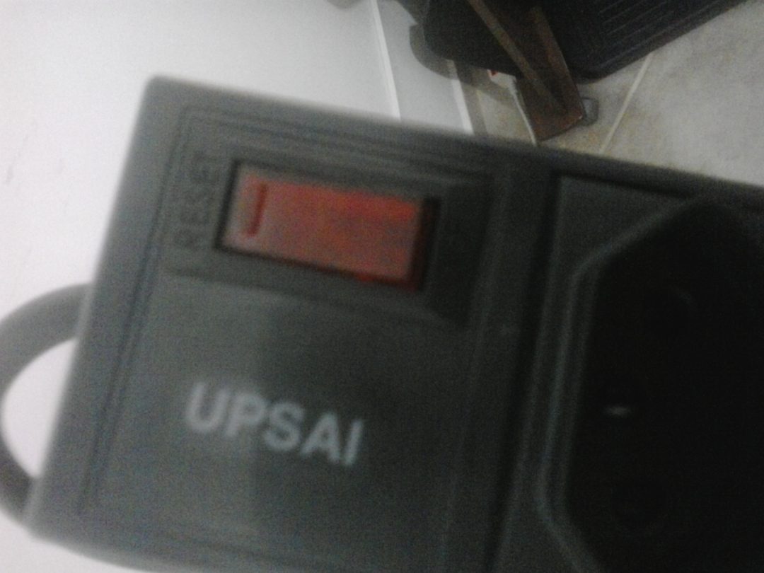

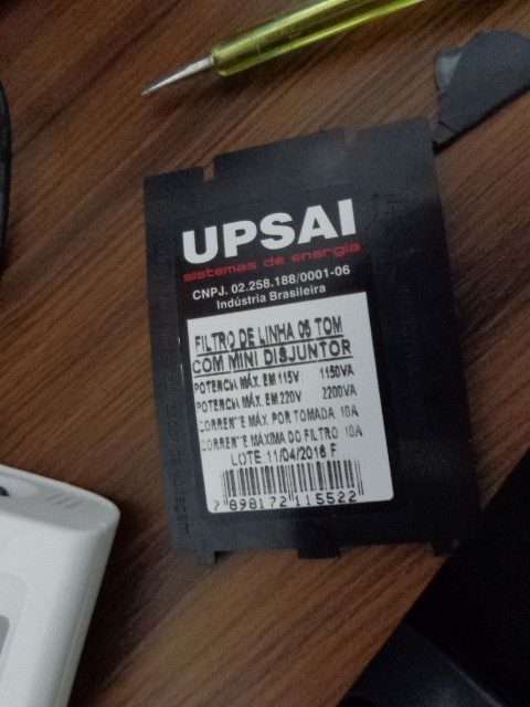

Comprei um filtro da UPSAI hoje por R$27..
É o de 5 tomadas modelo FL (plástico).  É possível abrir para ver o circuito apenas tirando uma tampinha de plástico
http://upsai.com.br/fl.html
As características técnicas se encontram aqui http://upsai.com.br/style/pdf/eletrica/filtros_linha.pdf
Diz assim
"Proteção: surtos de energia / Sobrecarga/ Curto-circuito",  "Atenuação de ruídos e interferencias 40db de fase para neutro"

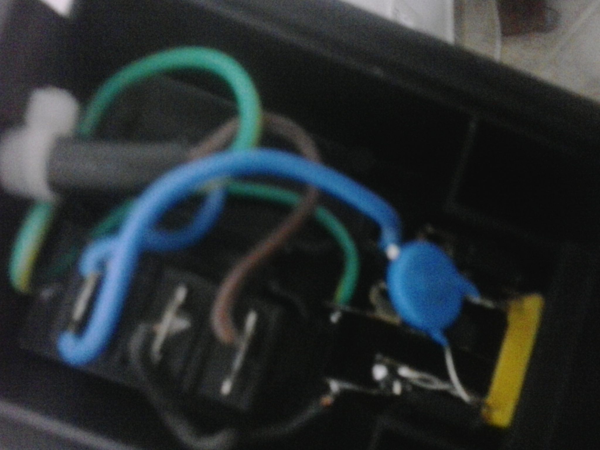

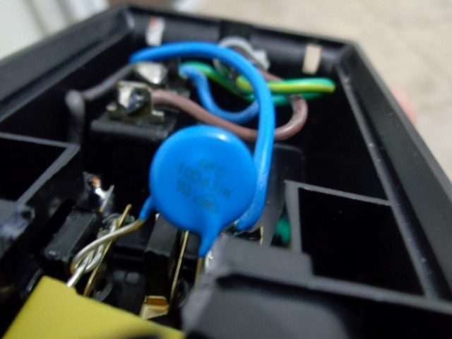

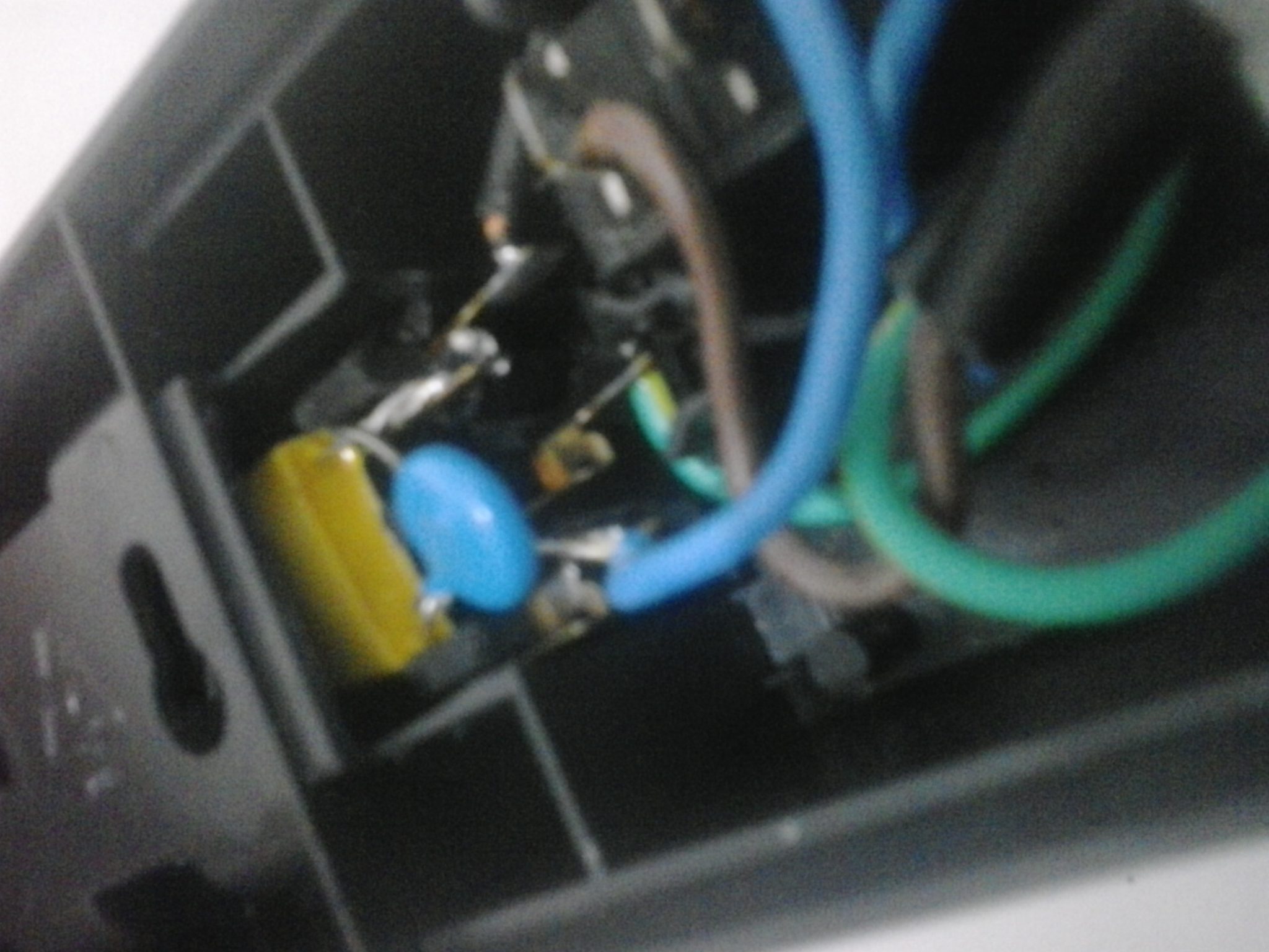

pergunto: é uma proteção boa? pelas fotos parece ter só um varistor
Desculpa a pergunta mas onde fica o atenuador de ruído?
@lrokge, é das mais simplórias. O esperado para esse preço. Não chame de filtro. E a proteção oferecida está baseada num único varistor, nada mais.
Dica: experimente compartilhar fotos que mostrem melhor o espaço interno. Talvez alguém como o @faller tenha sugestão de modificação.

@lrokge, é das mais simplórias. O esperado para esse preço. Não chame de filtro. E a proteção oferecida está baseado num único varistor, nada mais.
Dica: experimente compartilhar fotos que mostrem melhor o espaço interno. Talvez alguém como o @faller tem sugestão de modificação.

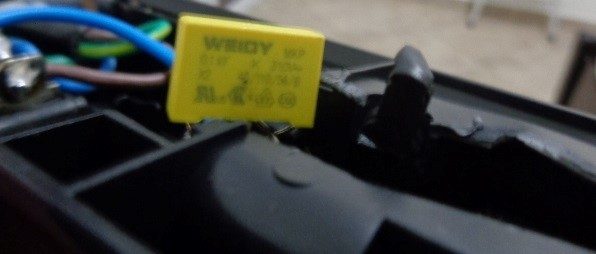

Estou postando mais fotos com qualidade melhor (dentro do possível pois minha máquina é ruim)
weidy mkp k310v x2

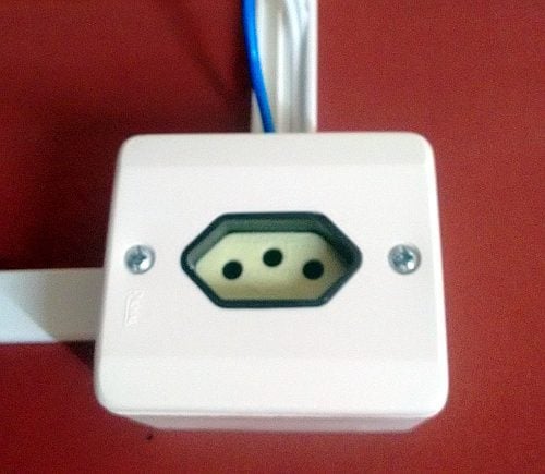

No padrão novo de tomada, temos duas possibilidades no bifásico 110+110+N:
o ° o -  em que se segue a ordem N, PE, e F  (Neutro, Terra e Fase) para 110 V.
o ° o -  em que se segue a ordem: F, PE e F (Fase, Terra e Fase) para 220 V.
OBS: Se a tomada estiver instalada invertida, você terá inverter as posições, para seguir a norma.
Olhe a foto da tomada e observe: o azul eu coloquei como Terra (PE) central. Depois o fio é fase e neutro.
Atenção que nunca se deve inverter a posição da fase com o neutro, pois alguns aparelhos sensíveis são projetados para operarem como neutro no lugar correto (apesar de funcionarem e advir o mito de que "tanto faz inverter"). Eu uso uma caneta que identifica o lado da fase no fio.
