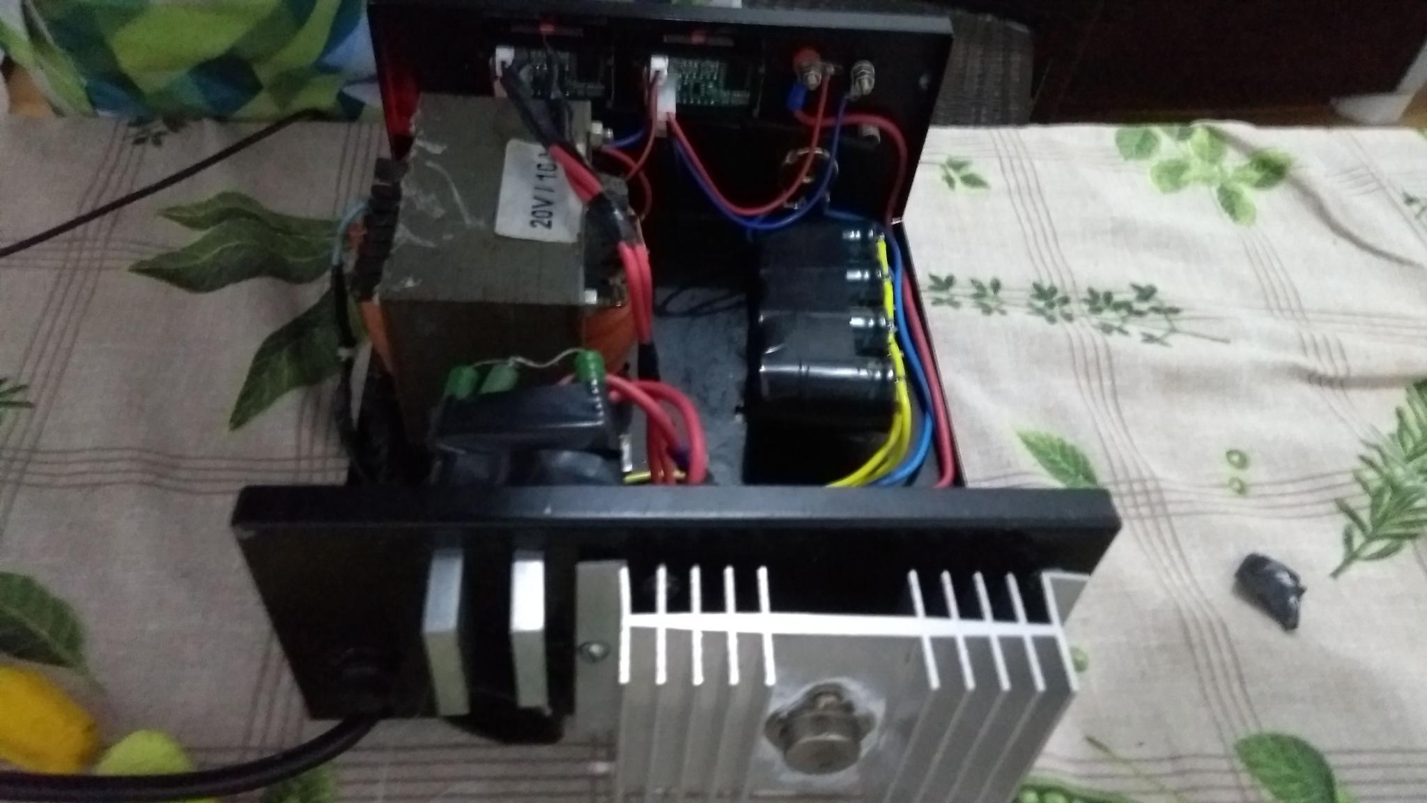

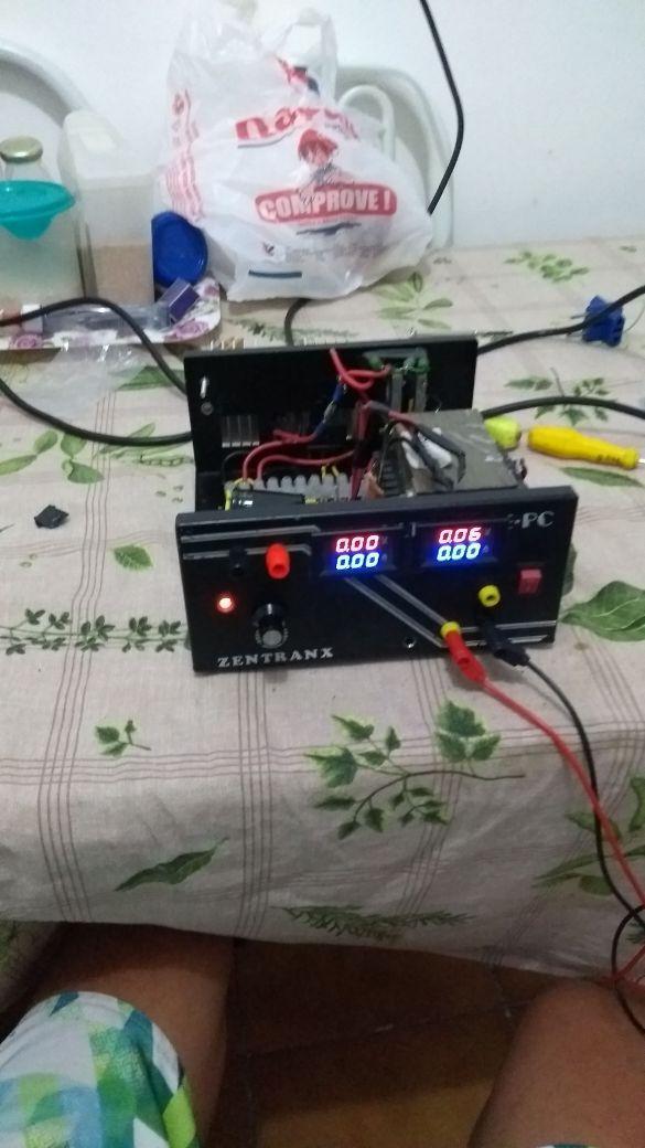

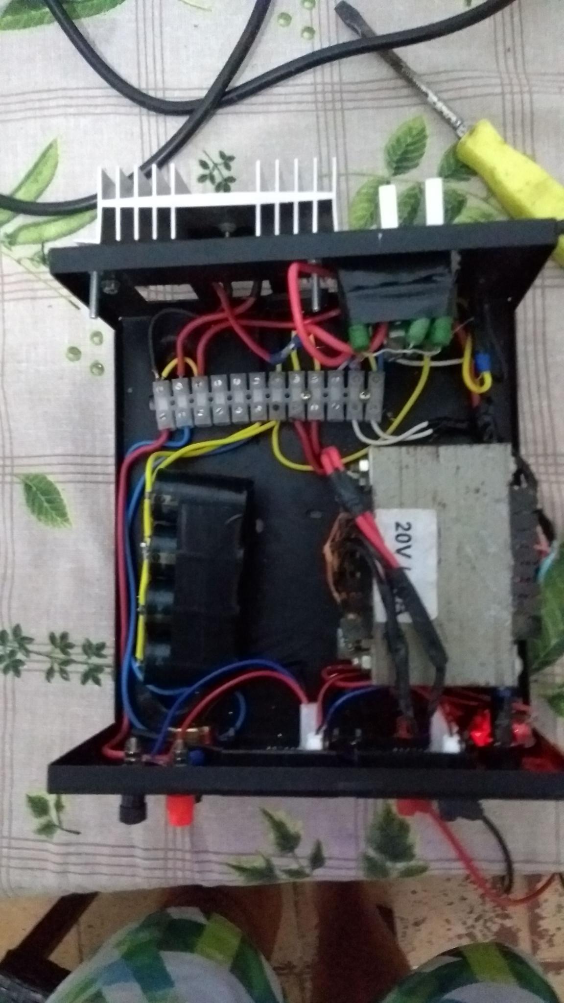

Ola Faller, eu estava procurando um circuito de uma fonte para usar um pequenos projetos e acabei encontrando esta sua fonte que você compartilhou conosco a tantos anos. Parabéns pelo trabalho e a atenção que voce da membros.
Eu estou quase concluindo minha fonte, comprei a maioria dos componentes no ferro velho, achei um transformador de 20V 10A, retificado ficou quase 25V, usei os 2 TIP's coloquei um em cada dissipador e adaptei ao lado do CI,  achei uma placa de prototipagem que deu certinho pra colocar alguns componentes, nem precisava mas me valeu um espaço a mais. Testei o ajuste da tensão e esta funcionando direitinho, Mas na hora de testar ela com carga eu calculei mal a  resistência e acabei queimado o CI e um TIP .
Vou colocar as imagens ai pra voce da uma olhada:
ainda não conclui, quero fazer um carregador flutuante na mesma caixa para carregar uma bateria selada de chumbo ácido, mas ainda não achei um circuito simples que faça isso se voce puder me passar um circuito por favor. Tenho aqui ainda um transformador de 15V 4A retificado.
Alias o voltímetro está zerado porque eu tirei a foto depois de queimar o CI.
