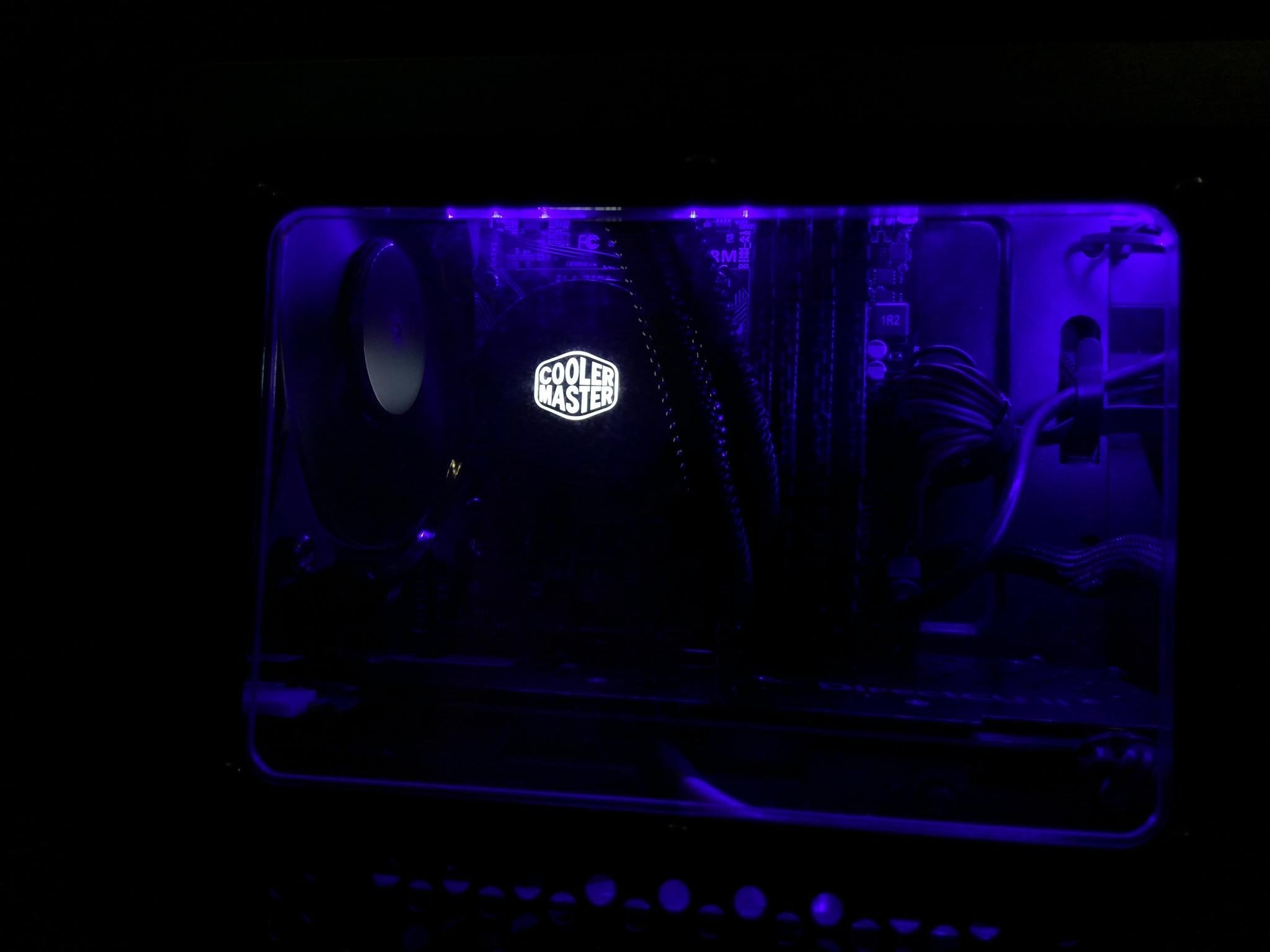

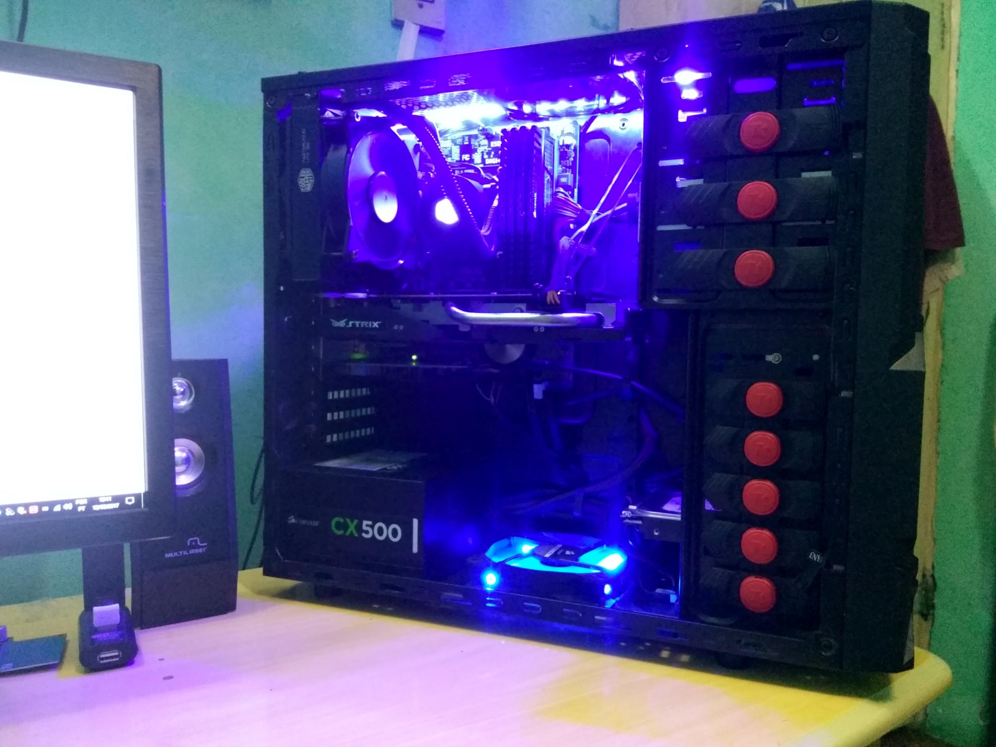

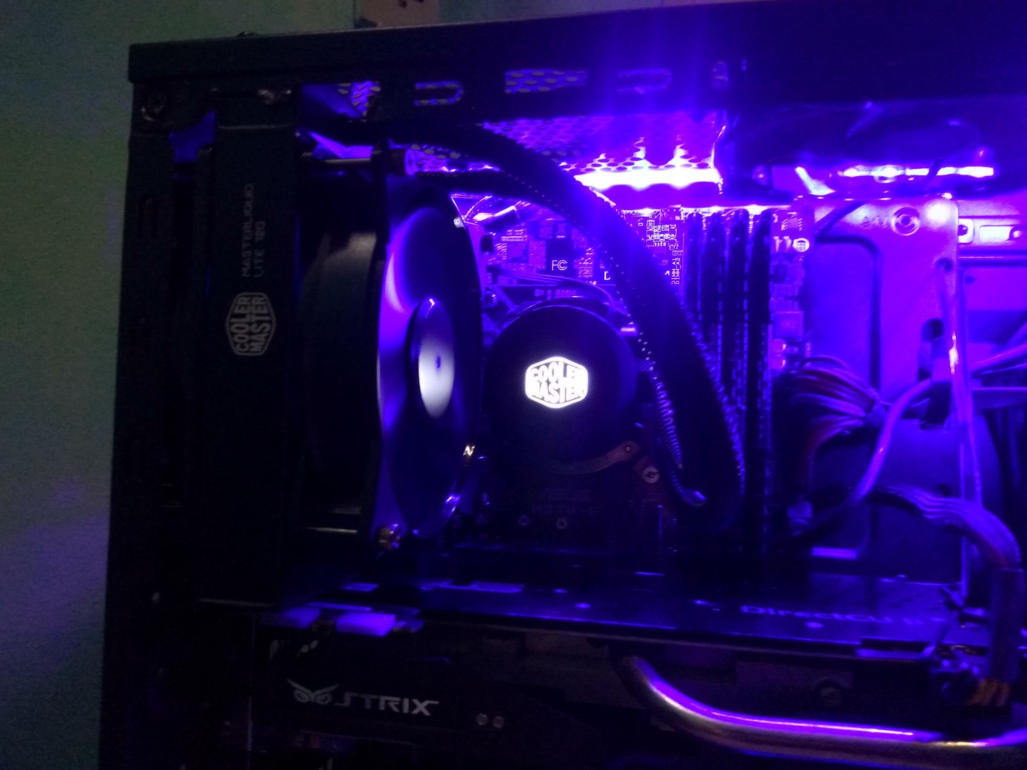

Pessoal, chegou ontem o WaterCooler e já instalei. Deu muito trabalho, mais de 3 horas de serviço, mas já explico porque.
O gabinete é muito pequeno, mesmo tendo boa ventilação, então tive que cortar um pequeno local dentro da carcaça, que não fica quase visível nas fotos (foto 2), para encaixar o WaterCooler na traseira do gabinete. Na parte superior não há espaço para a instalação. Não consegui deixar as mangueiras do WaterCooler para baixo porque encosta na placa de vídeo, e viradas pra cima ficaram praticamente encostadas no teto to gabinete, mas foi o único modo que consegui instalar.
Também não era possível instalar o radiador colado à traseira do gabinete por causa das bordas avantajadas dele, então deixei ele no Push-Pull com uma Cooler Master SickleFlow X atrás e a original do WaterCooler na frente. A ventoinha da parte detrás está ligada no meu controlador de fans, assim como todas as outras do gabinete, e a da frente (original) está ligada no CPU fan com controle de rotação e um perfil de temperatura que criei na BIOS. A bomba está ligada no Sys fan e com controle desligado, mantendo 12V direto.
Acima das memórias coloquei uma ventoinha Slim da PCYes, a Fury F3, pois não havia espaço para uma de tamanho normal sem encostar nas memórias, e eu não queria deixar sem fan porque iria jogar todo o ar quente da placa de vídeo, que está com overclock, em cima do radiador, aí ele não seria nada eficiente.
Enfim, seguem fotos de como ficou. Peço desculpas pela qualidade das fotos, mas meu quarto não tem janela, então a iluminação não fica boa.
adicionado 1 minuto depois
Esqueci de dizer, mas também adicionei uma fita led na parte de cima, atrás, só para ficar legalzinho mesmo. Custou baratinho: 20,00, e já veio com conector para fonte, pronta pra instalar. :wiggle:
Me digam o que acharam!!
Fiquem com Deus!
@raulgrangeiro eu só inverteria a direção dos fans do water cooler. Coloque os dois para dentro. Assim o radiador pega o ar frio de fora. E coloque o fan do teto como exautor para tirar o ar quente que entrar do radiador. Não vai influenciar na temperatura do gabinete e vai ficar mais frio, especialmente com a sua VGA overclocada.
Outro detalhe é que você precisa deixar os dois fans do radiador na mesma rotação. Ou plugue os dois na fonte e coloque o mais forte na frente (puxando do mais fraco), ou coloque os dois no CPU_FAN (com um splitter) ou coloque os dois na placa-mãe. Deixar um na placa-mãe e deixar o outro variando não fica muito bom. Pode até gastar os fans mais rápido, pois eles vão sofrer com a turbulência do outro.
