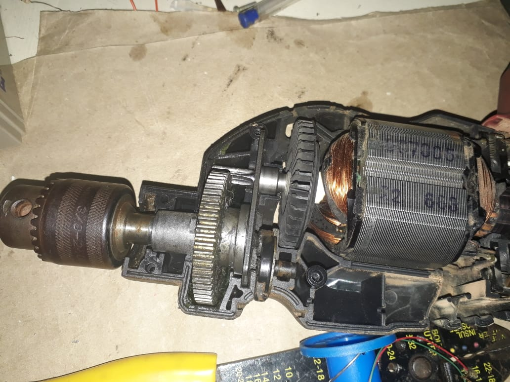

17 minutos atrás, albert_emule disse:
Minha furadeira:
9 voltas no motor para uma no mandril

Em 09/10/2018 às 17:48, Melki_Silva disse:
Sobre a redução de engrenagem de furadeira, eu acho o metal muito fraco para colocar num carro, mesmo que seja um protótipo. Os dentes das engrenagens são muito pequenos.
Eu ficaria com as coroas e correntes da bicicleta mesmo.
A coroa do pedal no eixo das rodas e a coroa das rodas no eixo do motor, talvez dê até pra mudar a marcha da forma que se faz na bicicleta.
E como já disseram, talvez precise de uma terceira coroa pra diminuir um pouco mais a velocidade caso o motor gire muito rápido.
