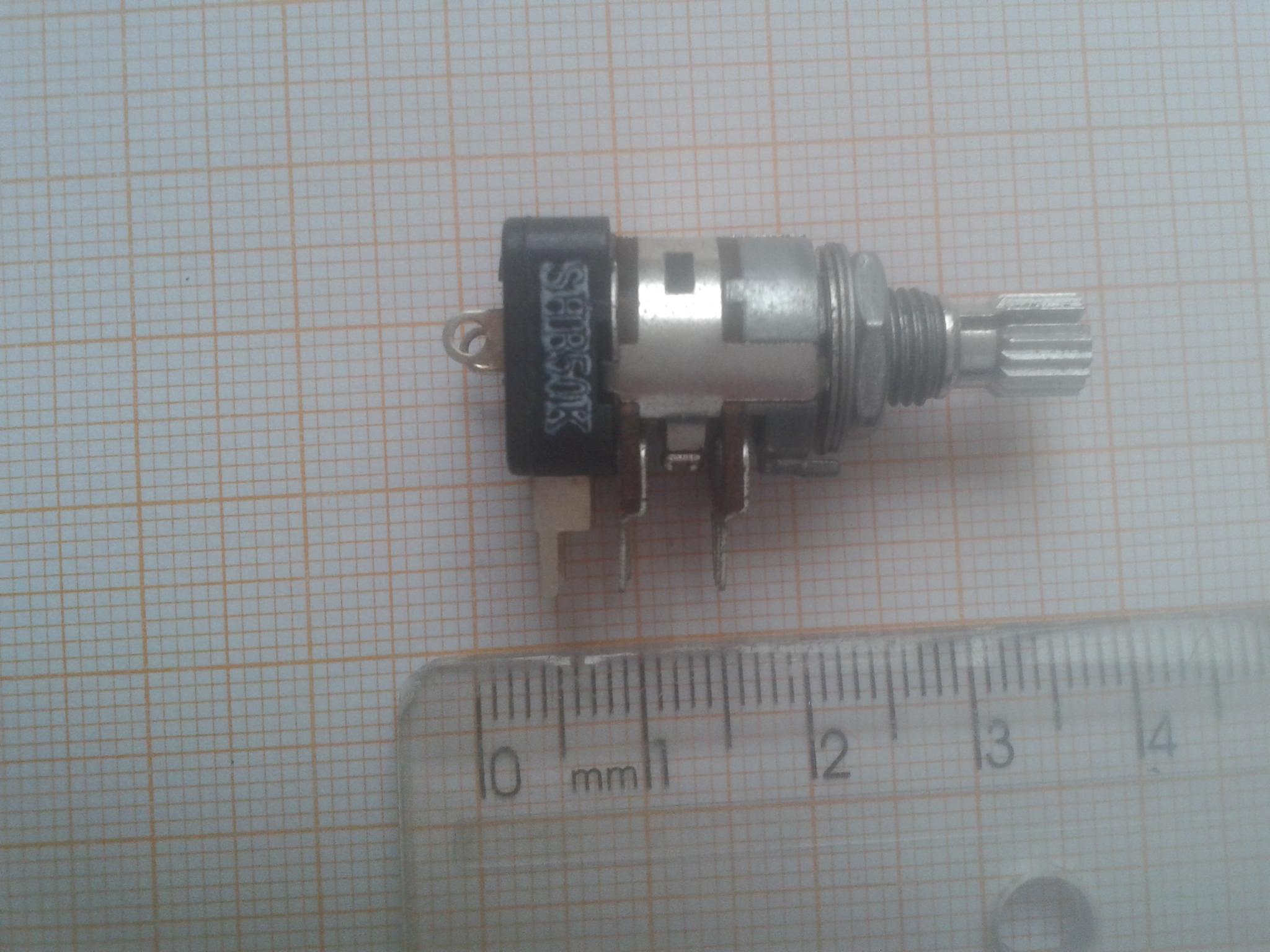

Amigos, comprei o potenciômetro abaixo num desses saldões, estou pensando em usá-lo como liga/desliga para um amplificador mas como o clique é bem suave e delicado, estou em dúvida sobre se a chave aguenta chavear 110v/220v.Será que alguém já viu potenciômetro como esse, sabe informar?
Não tenho como medir a carga da corrente alternada, precisaria de um daqueles amperímetros de alicate, acho, e só tenho o amperímetro embutido no multímetro. A carga de corrente contínua, depois da fonte e com o amplificado no talo não passou de 1A. A fonte é para 12v/3A. Será que dá para chutar mais ou menos a carga antes da fonte por esses dados?
Acho que poderia colocar um capacitor entre os dois terminais da chave, li por aí que isso diminui a fagulha que brota dentro dela quando liga ou desliga mas também não sei que capacitor poderia usar. Na verdade nem sei se é exatamente um capacitor, o que vi parece um capacitor porque é um tipo de disco, uma pastilha... Podem me ajudar com isso, também?
eu não colocaria 220V num comutador metálico como um potenciômetro, independente da corrente que passará.
Já fico encabulado com as chaves do tipo alavanca do meu amplificador valvulado... imagine se fosse um potenciometro....
De cara temos 36W.
Com todas as perdas e margens de segurança, em teoria podemos colocar que na entrada teremos uns 50W.
Em 127V teremos aproximadamente uns 400mA e em 220V uns 230mA.
A corrente é pouca, pela espessura do terminal da chave se nota que a corrente por ali pode ser até mesmo de uns 5A.
O maior problema que nos deixa com o pé atrás é a isolação da chave, principalmente se a tensão for de 220V.
Aí pode ocorrer vazamentos de tensão, ou mesmo a chave não durar muito se o material do contato não for de boa qualidade, pois nessas alimentações de fonte chaveada sempre tem a faísca na hora que liga.
As vezes poderia colocar uma pequena fonte de 5 ou 12 volta ligando direto ao conectar ele na tomada e utilizar um relé junto com essa fonte e seu potenciômetro, para acionar o trafo principal.

Aquela perguntinha... Tem como evitar essa faísca? Tipo, colocar um componente antes e/ou depois do contato? as vezes um filtro...
Um circuito RC série colocado em paralelo com os contatos. Pode arriscar 330nF ou 470nF em série com um resistor  de 47R. Se o seu aparelho pode vir a ser colocado em 220Vac vamos ter um valor de pico de 310V. Então o capacitor tem que ser de no mínimo 400V. O resistor não precisa ser potente mas os resistores de baixa potência tem baixa tensão de isolação. Então coloque 3 resistores pequenos de 18R em série para atingir o valor e dividir a tensão entre eles ou coloque um único de 47R ou 51R de pelo menos 2W. Na questão dos resistores o foco é a tensão máxima em cada um deles, a potência não é relevante.
Obrigado, @Sérgio Lembo, vou de 51R/2w e 470uF/400v, então.
Pensei nisso, @Matthwus, mas como na caixa de MDF não cabe mais uma fonte, mesmo se for pequena,  a chave do pot acionaria ou um relé ou o próprio amplificador. Mas achei arriscado deixar a fonte direto na CA, mesmo que sem carga. Aí pensei num interruptor extra, atrás da caixa, para cortar a CA; nesse caso, a chave do pot poria o amp em stand-by. Acho que vou me arriscar: tentar o supressor de faísca. De qq forma, grato.
