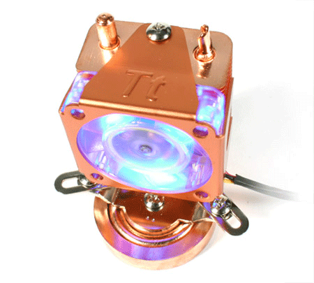

Rayke,
Colocar um pequeno FAN em cima do chipset, é algo simples de se fazer? Resolveria o problema eu acredito.

Rayke,
Quando é dito: "a placa mãe está aquecendo demais", (sem cogitar processador) seria o mesmo que o chipset estar aquecendo? Resfriando o chipset, a placa mãe ficará numa boa?
Tem dissipadores ATIVOS, que já vem com o cooler, os da AKASA são baratos, aí vai depender de quanto você pode desembolsar, mas resolve o problema sim, o dissipador que eu peguei para minha placa mãe, é esse daqui, porém ele é da Thermaltake:
