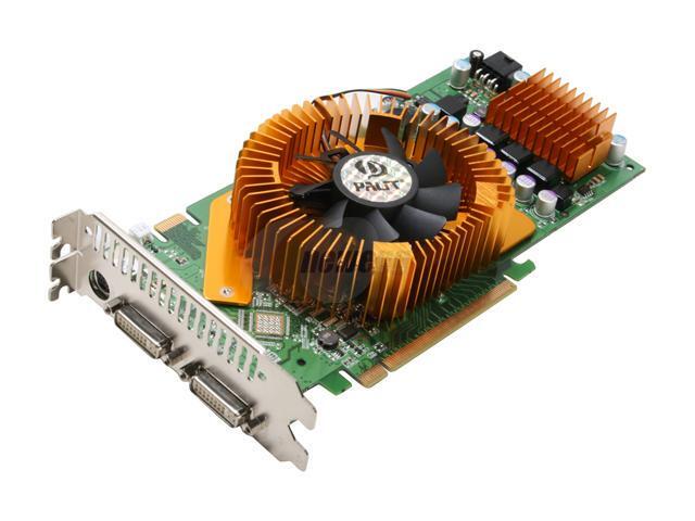

E sobre a 8800GT pega uma com cooler melhor... tipo a MSI NX8800GT 512M OC:
ou a da ECS N8800GT-512MX
ou da Palit GeForce 8800GT SONIC 512MB
Assim voce pode fazer uma bios voltmod nelas e chegar tranquilo a 30% de overclock :D e fazer ela ficar mais poderosa que um 9800GTX
