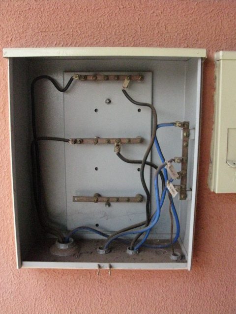

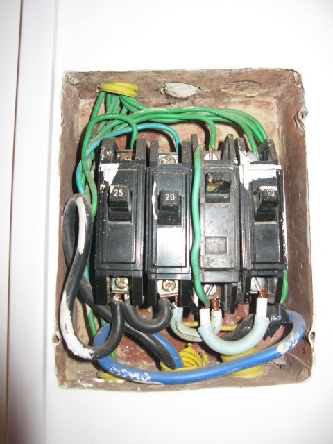

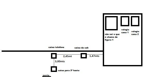

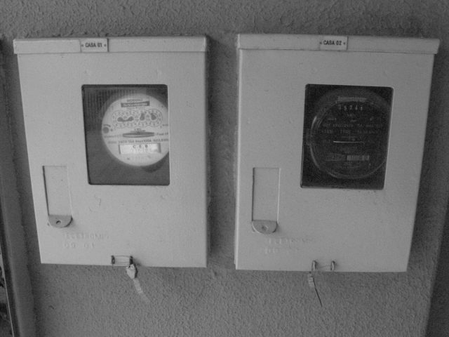

_rau_ so pra ver se da pra entender o que o eletricista vai fazer aqui, vou postar algumas informações pra ver se da pra dar uma ajuda ok? qualquer sugestão é bem vinda.
Olha só o que o eletricista vai fazer. Vou postar a imagem do desenho dos quadros e das caixas no chão aonde ele vai colocar as hastes e em seguida as fotos.
figura ao lado dos relógios:
o quadro dentro de minha casa:
os relógios:
O material que o eletricista me pediu:

Bem, na primeira imagem aquela caixa que você não sabe o que é é uma caixa de barramentos, onde estão os barramentos de distribuição e equipotencialização. Sua malha de aterramento que será feita com as três hastes deveria ser ligada na barra de equipotencialização que está com os fios azuis ligados para criar um esquema TN-S de aterramento, se não for, o esquema será um TT.
O eletricista pediu um quadro muito pequeno, não? 6 disjuntores apenas? Só um DR ocupa espaço de 2 disjuntores, os DPS's o espaço de mais dois disjuntores, isso levando em conta que aí é tudo monofásico. Compra no minimo o quadro para 8 disjuntores, eu pessoalmente partiria para o de 12 ou 16 - http://www.tigre.com.br/pt/produtos_unico.php?rcr_id=4&cpr_id=12&cpr_id_pai=4&lnh_id=234&prd_id=1773
Se ele pediu esse fio amarelo pra ligar o aterramento, deveria ter pedido verde/amarelo (zebrado), pra respeitar as normas ou verde puro, mas como já tem verde na instalação, seria melhor verde/amarelo.
Como dito três hastes deveriam ser ligadas nas hastes existentes do neutro ou no barramento de equipotencialização, e se não for, é obrigatória a instação de um Dispositivo DR no quadro e a instalação dos DPS's para a proteção completa, só o aterramento puro e isolado da malha neutro, não vai dar proteção efetiva. Na verdade em qualquer um dos esquemas esses protetores são recomendáveis, mas no esquema TT de aterramento são primordiais.
Esses fios de 6mm2 que ele pediu provavelmente é para a ligação principal do aterramento para ser feita a distribuição, mas não dá pra dizer com certeza e o cabo singelo provavelmente é pra interligar as hastes.
