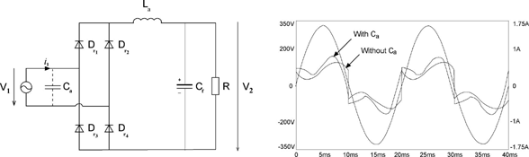

@albert_emule  , li numa sugestão a ideia de retificação acompanhada de filtragem. Até funciona mas temos que nos lembrar que a filtragem reduz e muito o fator de potencia de qualquer máquina elétrica, seja esta estática ou girante. Como a potência mecânica disponível é baixa talvez seja o caso de se pensar num primeiro estágio PFC na saída desse alternador. Uma entrada de PFC de 2 estágios onde o segundo seria a acomodação da tensão de saída ao pedido pelo inversor teria uma eficiência combinada de uns 90%, bem melhor que uma retificação filtrada não regulada que deve dar uns 70%.

1 hora atrás, Sérgio Lembo disse:
Basta pôr um indutor entre saida positiva do retificador e positivo dos capacitores de filtro.
O atraso no surgimento da cortente que o indutor provoca, compensa o pico de corrente que os retificadoras dão.
Existe um arranjo deste conjunto que faz o fator de potencia subir para 0.9
A única desvantagem é que só se tem o fator de potência alto na potencia máxima.
Eu não sei bem como são feitos os cálculos.
Eu pegaria um wattimetro barato destes do mercado livre e testaria varios indutores até obter fator de potência máxima.

1 hora atrás, albert_emule disse:
@Sérgio Lembo Fiz o teste em bancada.
Consegui elevar um fator de potência de 0.73 para 0.93 usando apenas um indutor na configuração dos esquema abaixo:
Muito tempo afastado dos bancos escolares mas me ainda recordo do circuito Pi, isto é, 2 capacitores, um antes e outro depois do indutor.
