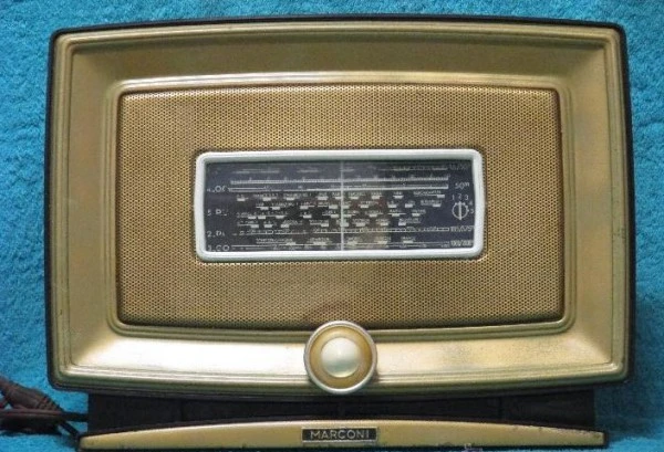

De fato nem precisa de mc. Basta seu sensor acionar um relé que faz tocar um radio gravador  já com fita k7 e a tecla play acionada...😁
(eu tinha 1 deste.. saudade)

2 horas atrás, .if disse:
Entendi. Deixe o gesto pra depois...
Como tocar, dar play, pause, trocar de música e tal você acha com muita facilidade na net, obviamente... não se fala + nisso. O que posso te somar é o que já disse: este sensor detecta variação de calor. P.ex. se alguém passa por ele, ele aciona. Mas se alguém parado debaixo dele, ele não aciona pois a temperatura é constante. Pra acionar, a pessoa tem que dar uma reboladinha. No seu caso considere um sensor de proximidade e não de movimento.
Tem uma propagandinha mas acho que ninguém liga...
https://www.makerhero.com/categoria/sensores/movimento-e-proximidade/
Talvez um ultrassonico... ou infra vermelho... Mas antes... de novo, "pisca led", lembra?
ué, você vendeu esse aí que teu pai te deu quando você tinha 10 anos de idade ??? :
Paulo
  • Haha 3
Ahh então foi você que vendeu pra ele! Ele me disse mesmo que tinha comprado de um sinhorzinho de bengala!
