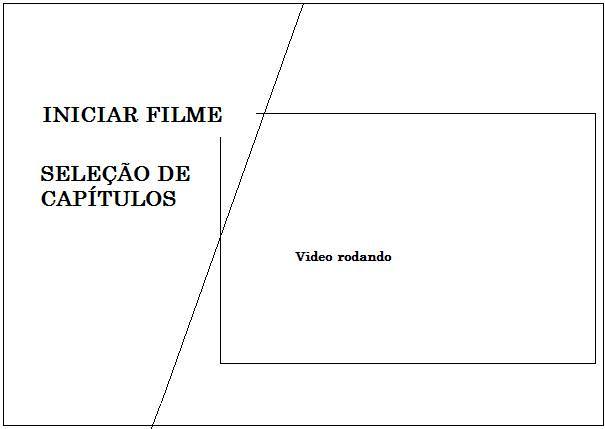

Agora tenho outra pergunta sobre o DVD-lab Pro :D .
- Queria fazer um menu em movimento, tipo aparece um de vídeo e depois de 10 segundos o vídeo fica pausado (ou em movimento mas só que no fundo) e vai surgindo o menu c/ as opções principais (escolha de idioma, capitulos....)
- Ou então fazer um menu assim (como esta no anexo)
Procurei isso na apostila em portugues, mas só que a explicação não sai muito do básico p/ se fazer
Tem como fazer isso no DVD-lab?
Raidenbra
Em uma parte desse mesmo fórum o maorefice já explicou como colocar vídeos como plano de fundo do Menu ou como uma parte do menu (como é o caso desse exemplo que você colocou).
Como estou sem tempo não vou procurar qual é o post que tem essa explicação, mas, se não me engano, está nas 3 primeiras páginas.
Se os links ficarem estáticos, é bem simples fazer isso.
Mas, se os links forem aparecendo conforme o vídeo reproduza, aí eu acho que é mais complicado.
Se não me engano, não é possível fazer isso em um DVD. Então você terá que fazer um truque.
Este truque consiste em colocar o efeito de "aparição" dos links embutido no filme de fundo do menu. Além disso, você deverá colocar o menu em uma espécie de loop para que não fique se repetindo a cena onde os links aparecem.
Eu nunca usei esse tipo de recurso, mas tenho certeza de que no Help do Lab tem a explicação de como se fazer isso.

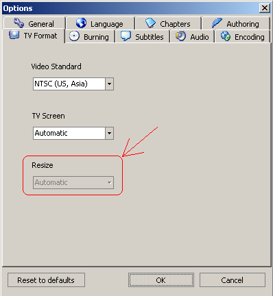

Como você é o único que vi comentando sobre o VSO DivxToDVD então irei perguntar pra ti... Mas é claro que se outra pessoa souber, a resposta é muito bem vinda.
Eu estava testando esse programa e tive um probleminha. Ele converteu tudo normalmente com uma ótima qualidade e um tempo mediano entre o TMPGEnc e o WinAVI. O problema é que ele fez um "resize" no vídeo.
Estou trabalhando com um vídeo Widescreen que é "mais fino" do que o padrão 16:9. Pelos outros programas (TMPGEnc, WinAVI) eu sei como manter o mesmo aspecto do vídeo original, só que, no VSO 1.99.23, a opção que me aparenta fazer o que eu quero está trancada como mostra a foto abaixo.
Portanto, eu gostaria de saber se existe alguma forma de destrancar essa opção e, ainda, como fazer para mater o vídeo com o mesmo aspecto do vídeo original.

Postado Originalmente por paulohvs@21 de dezembro de 2005, 11:20
Oberleutnant
Clique na guia "formato TV"....e selecione o formato que você quer, TV Screen, e selecione o formato.
Faço conversão de 2:35 na boa com ele, mantendo do jeito que está a sua configuração...
Oberleutnant
Já está tudo bem. Eu descobri que o problema era uma configuração do meu player do micro. Em outro player, rodou normalmente.
De qualquer modo, acredito que exista alguma forma de habilitar aquela opção que destaquei na figura no post 384. Mas, pra mim e por enquanto, isso se tornou desnecessário
