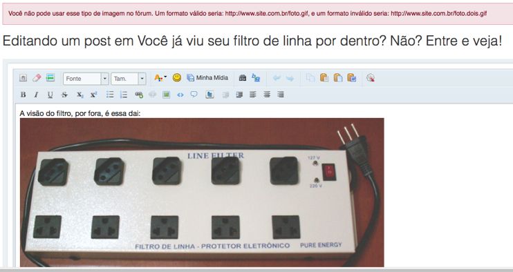

Obrigado por ajudar, mas quando faço desse modo como ai citas, ao sair da edição (salvar) me retorna uma MSG de erro e não deixa sair, que é a que segue:
http://i137.photobucket.com/albums/q227/lafaller/Lafaller2/Msgdeerroaosairdaedic3270a3030o_zpse2077f5d.jpg~original
Então fico nessa de citar os endereços das fotos sem que elas apareçam de modo direto.. Sabes o que posso estar fazendo de errado,ou seria alguma incompatibilidade ou parâmetro mal setado???

@faller, os endereços não devem terminar com ~original. Certamente o procedimento que @Ne0n faz é diferente do que você está executando. Atenção a "clicar com o Botão direito em cima da Imagem e copiar a URL da mesma".
Resolvido, grato pela dica... Foi só eliminar a string ~original do endereço que o Potobucket oferece..
Costumo usar um atalho, no Photobucket, que consiste em clicar o mouse sobre o endereço que ele faz o equivalente a Ctrl C..
Só que pega o endereço, como deve ser, com aquele ~original a mais...
Olhe ai..
