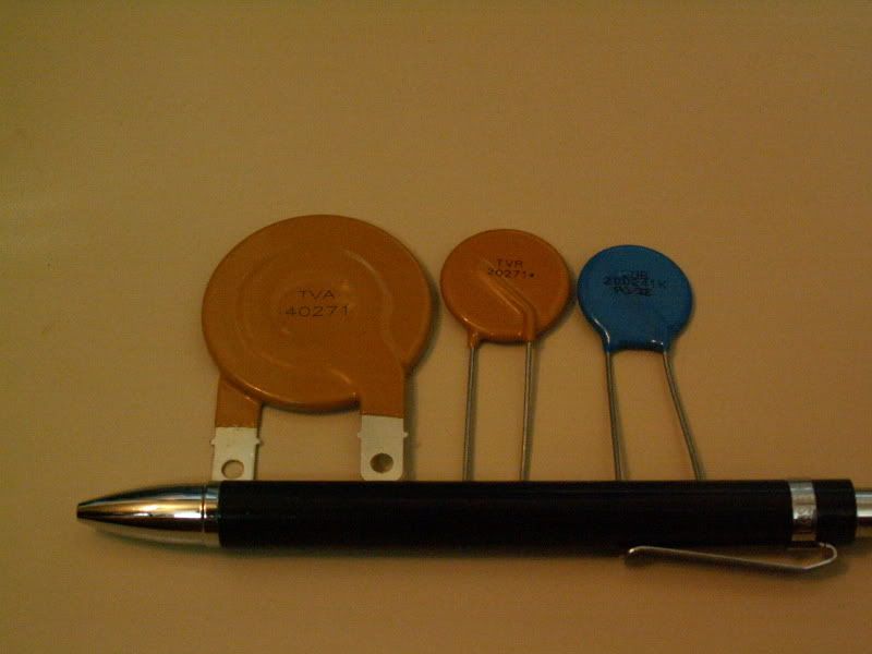

Um DPS é basicamente um varistor geralmente de alta corrente, maior do que qualquer um que vás encontrar por ai a venda, de diâmetro geralmente em torno dos 40 mm e comumente é ligado entre fase e terra. Pode ser ou não associado com fusível térmico e nesses casos se pode monitorar o status da proteção via um led ou via uma janela no dispositivo..

Veja ai na foto... Os varistores pequenos, de 20 mm, são os maiores que vais encontrar no mercado a venda.. O maior, de 40 mm, geralmente é usado para fabricação de DPS..

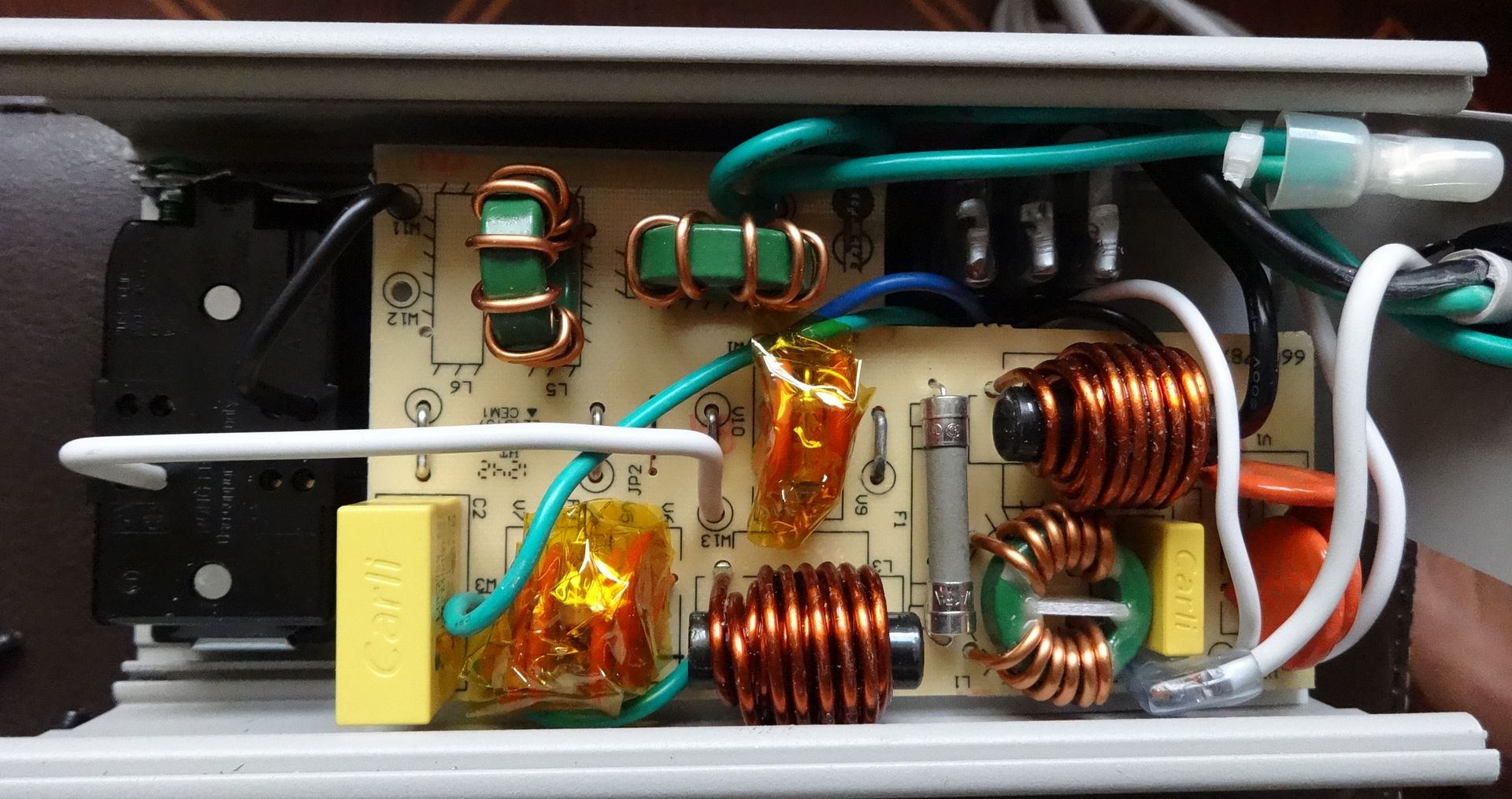

Ai abaixo dá de se ter uma visão de seu interior, mostrando seus componentes de proteção e filtragem..  Repare na fiação de bitola bem generosa, bem como na espessura da fiação usada nos indutores..
Na parte de filtragem se tem dois indutores toroidais simples e um capacitor Y a massa (rejeição de modo comum), da fiação para o terra. Dois indutores montados em núcleos I, provavelmente um no fio fase outro no fio neutro, com capacitor da série X2 para rejeição de modo diferencial (ruídos entre fase e neutro) e mais um indutor duplo com mais um capacitor da série X2..
Na parte de proteção se tem um fusível com corpo de cerâmica, 9 Varistores agrupados adequadamente e em torno de fusíveis térmicos (total de 3 deles).
Tem tudo o que uma boa proteção deve ter, não falta nada.. Montagem bem robusta e sem barramento de tomadas e sim monoblocos de duas tomadas (três deles) resultando em uma montagem limpa e segura..
