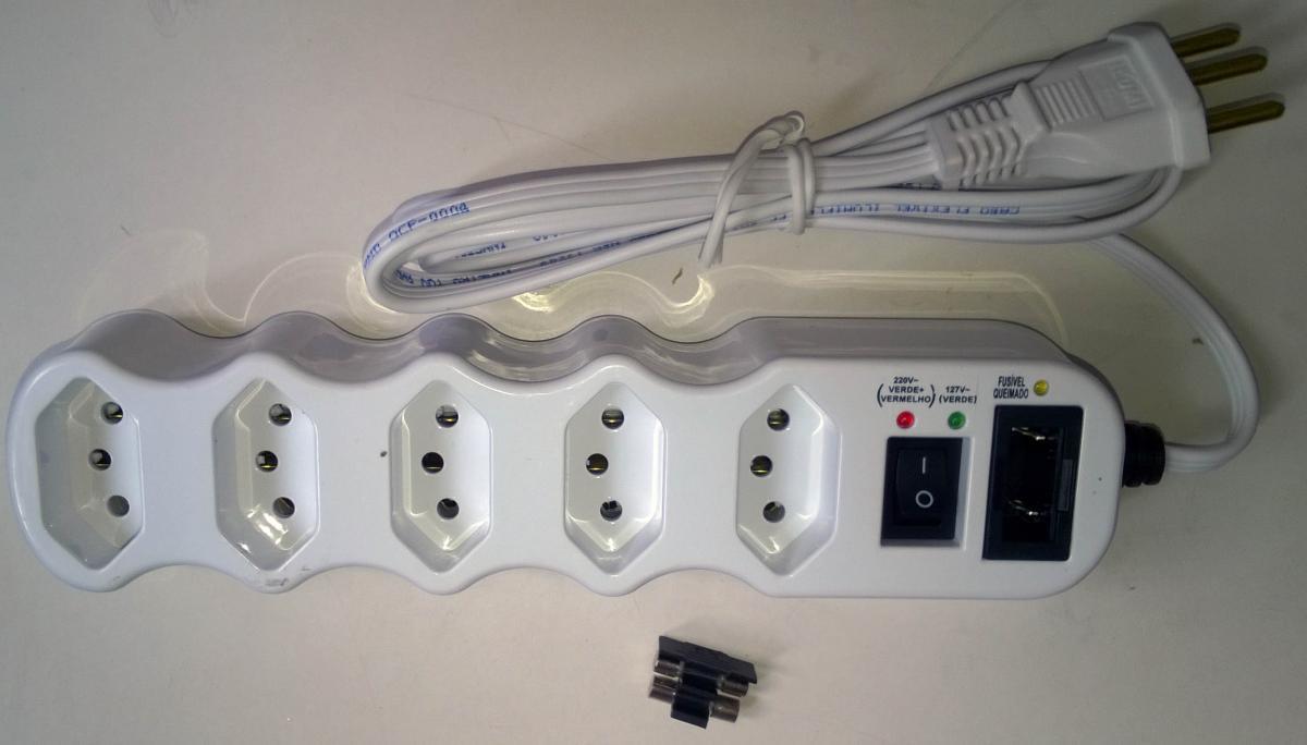

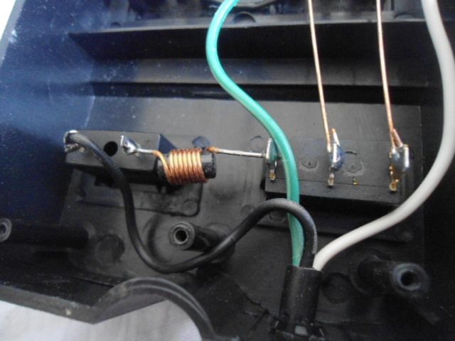

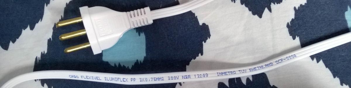

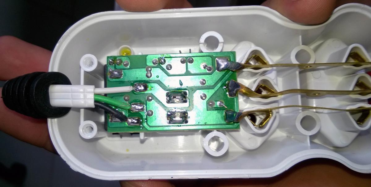

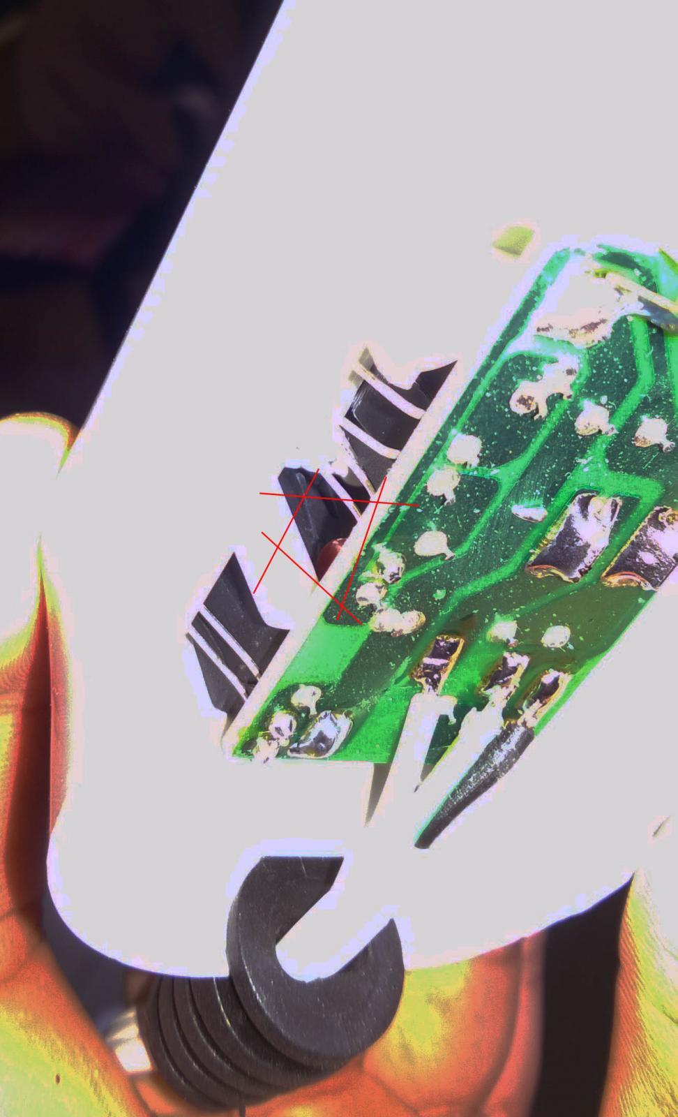

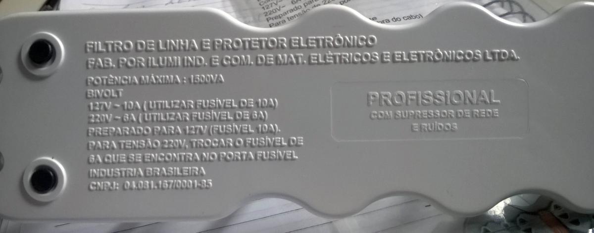

Olá, usava um filtro de linha ForceLine analisado aqui no fórum, por sinal muito ruim.
Comprei esse modelo que foi a melhor opção encontrada na minha cidade - Ilumi 5 tomadas por 27R$.
Peço desculpas por não ter mais fotos detalhadas do circuito, pois fiquei com receio de remover e arrancar os leds ou a chave de liga/desliga, já que parecem ser todas soldadas.
Mas anotei o seguinte:
  • No filtro diz "para 220v trocar o fusível para o de 6A", fiz isso;
  • A peça vermelha no meio do filtro tem a especificação "Suntan 2E105K;
  • Há uma igual só que bem menor na placa do circuito, não deu para visualizar a especificação :( ;
  • Tem 1 varistor azul, também não deu pra ler nem fotografar :( ;
  • 3 leds - 1 de fusível queimado(amarelo), 1 de 110v(vermelho) e 1 de 220v(Verde);
  • Em 220V acendem os leds vermelho e verde;
  • Não deu para ler a especificação da chave liga/desliga.

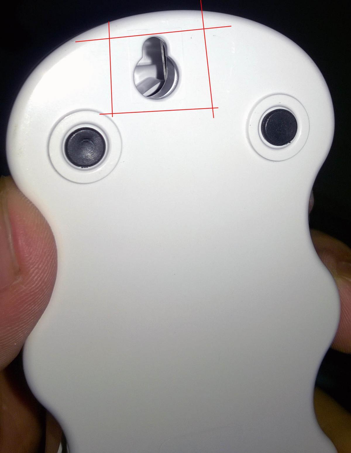

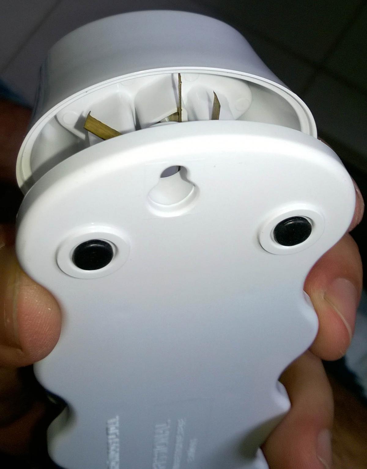

Tem uma foto onde o furo que serve para pendurar o filtro na parede estava com o terra muito próximo, daí o afastei.
Deixo ele para análise.

Comentário sobre o filtro de linha ILUMI 5 tomadas acima postado:
Muito ruim é a qualificação mais apropriada para ele.. Barras de distribuição fracas, fixadas mal e porcamente, trilhas estreitas no impresso, ou fusível ou chave colocada no neutro e não no fase aonde deveria estar e alta probabilidade do fio fase estar, nas tomadas, invertido com o neutro...
Sofrível, altamente sofrível esse filtro dai..

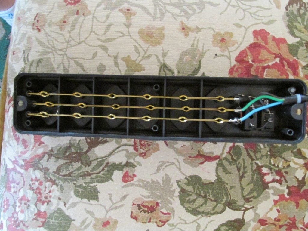

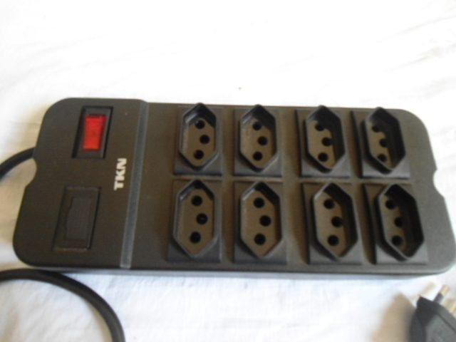

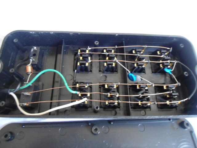

Apesar de conhecer o CdH há anos (desde quando Netscape era líder em Browser), e ter lido muitos artigos e tópicos, resolvi me cadastrar hoje, para contribuir com o tópico dos filtros de linha, pois já vi de tudo na área de Ti e Elétrica, inclusive uma cascata de 4 filtros de linha ligados em 1 tomada através de 2 adaptadores (vulgo "beijamin"  ou também conhecido como "T").
Comprei recentemente (uns 2 meses), em uma grande rede de lojas de material elétrico em Belo Horizonte, um "filtro de linha", que agora consegui desmontar e compartilhar para conhecimento e analise dos membros.
Marca: TKN
Modelo: FLM08
Preço: R$25,45
Descrição (retirada do site do fabricante e da loja que vende):
Filtro de Linha Gabinete Plástico (ABS)
Protegem equipamentos elétricos e eletrônicos contra surtos de tensão e ruídos constantemente presentes na rede elétrica. Utiliza Varistor  de
Óxido  Metálico , Supressor de Transientes  e  Indutor  com  núcleo  de ferrite como  elementos filtrantes.
Características técnicas:
- Filtro de Linha 8T 2P+T  PVC NBR FLM08 TKN
- 8 tomadas de saída 2P+T - NBR  14136
- Corpo em plástico injetado (ABS) cor preta.
- Chave liga / desliga com gravação 0 e I
- Porta fusível com unidade reserva.
- Led indicativo ligado / desligado
- Cabo de alimentação certificado, 3x 0,75 mm² ,1.30 metros de comprimento com plugue injetado NBR 14136
- Filtro contra interferência EMI / RFI
- Varistor de Óxido Metálico.
- Corrente Máxima : 10 A
- Bivolt ( 110 e 220 VAC).
- Garantia : 1 ano
Segue as fotos:
Geral
post-776160-0-69582700-1438437004_thumb.
Filtro desmontado
post-776160-0-26499100-1438437014_thumb.
Entrada com ferrite
post-776160-0-49757000-1438437053_thumb.
Varistor de um lado
post-776160-0-06504200-1438437033_thumb.
Varistor do outro lado
post-776160-0-41848100-1438437039_thumb.

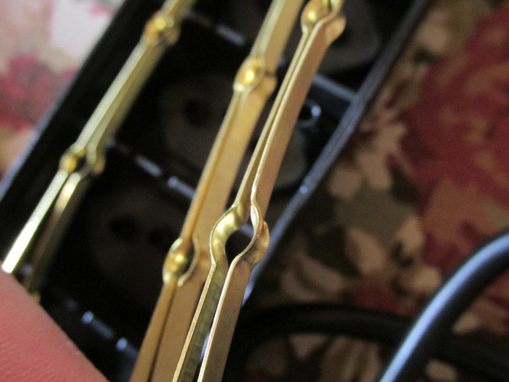

Tomadas e ligação
post-776160-0-05052800-1438437107_thumb.

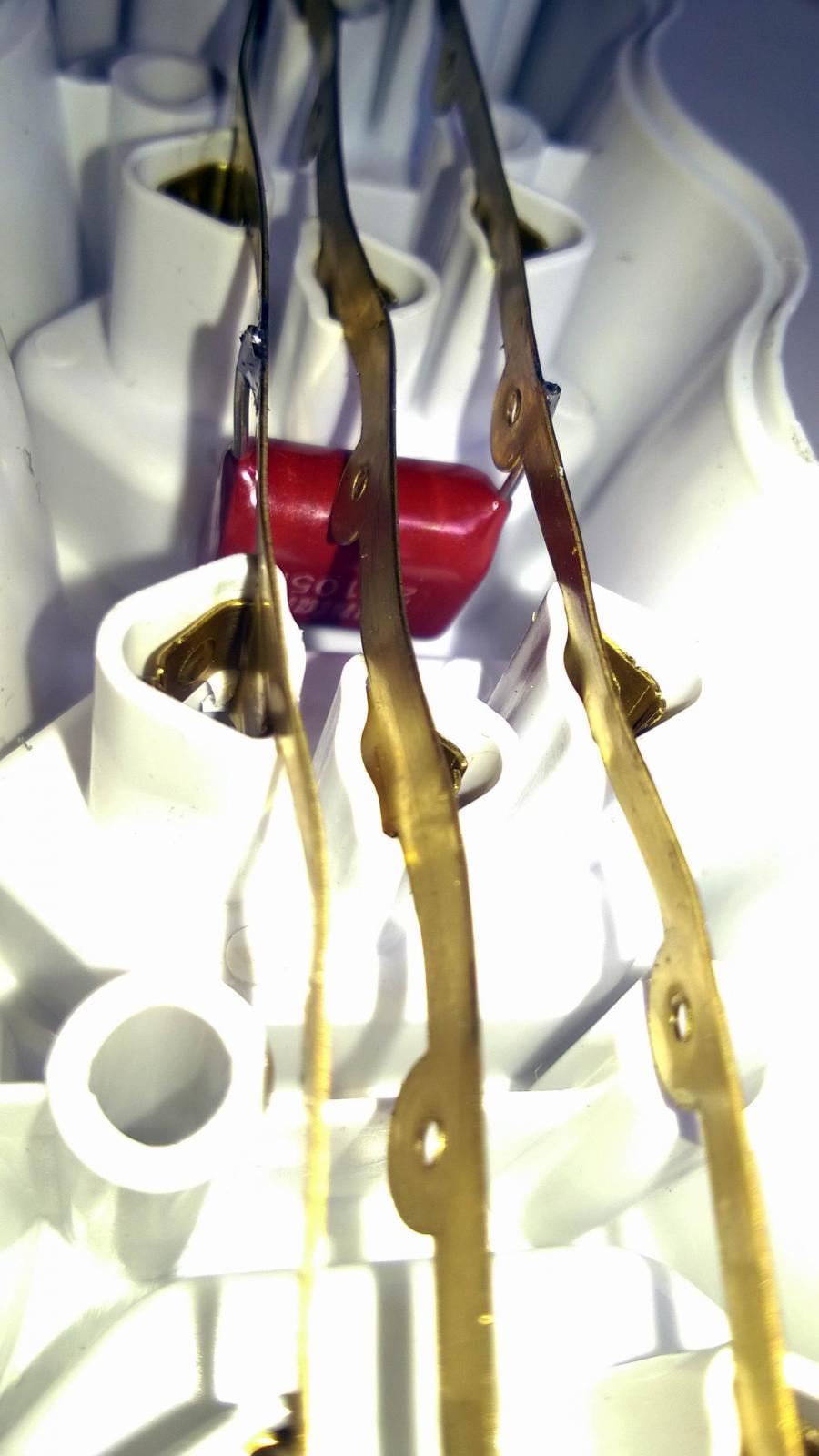

Ressalto que não há nenhuma informação no varistor (conforme fotos), e a ligação do varistor é feita entre Fase-Neutro.
O Fusível é de 15A.
A tensão fase, passa pelo fusível, depois pela chave liga/desliga e depois para distribuição. O neutro e terra passam direto para a distribuição.
OBS: A chave possui 3 terminais de ligação, sendo: terminal 1 entrada fase (que vem do fusível), terminal  2 saída fase e terminal 3 neutro. A ligação do neutro, provavelmente é devido ao led interno na chave. E outro detalhe é que o fio terra é encostado/escorado no terminal positivo; que com a movimentação e utilização, o atrito gerado pode desgastar a isolação, causando um curto entre Fase-Terra.
Uma pena que tanto escrevestes e fotos tirastes sem sequer se preocupar com a descrição do capacitor e do varistor que ai estão. De posse deles se poderia melhor avaliar tanto características do filtro bem como do elemento de proteção..
Ademais já dá de entender que falta proteção térmica do varistor (falta fusível térmico) bem como nas características cita 10 Amperes mas o fusível é de 15 Amperes... Desconfio quie a própria chave não consegue manobrar tudo isso, nem 10 e muito menos  15 Amperes...
Olá Faller.
Escrevi abaixo das fotos, que não há nada escrito no varistor e capacitor. Inclusive eu postei fotos dos 2 lados do varistor e capacitor, pois não há nenhuma palavra neles.
Olá Faller.
Pois é, até vi mas citastes apenas o varistor e não o capacitor (o da ponta é um capacitor), por isso fiquei na dúvida e até me recusei a crer.. Ou é componente de segunda linha, sem carimbo e sabe-se lá de que diabos se trata ou é a inútil e antipática mania de tirar a identificação do componente para que ninguém copie... Qualquer que seja a razão já me faria passar longe, muito longe  dessa proteção dai..

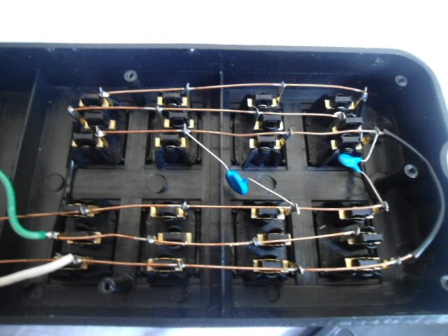

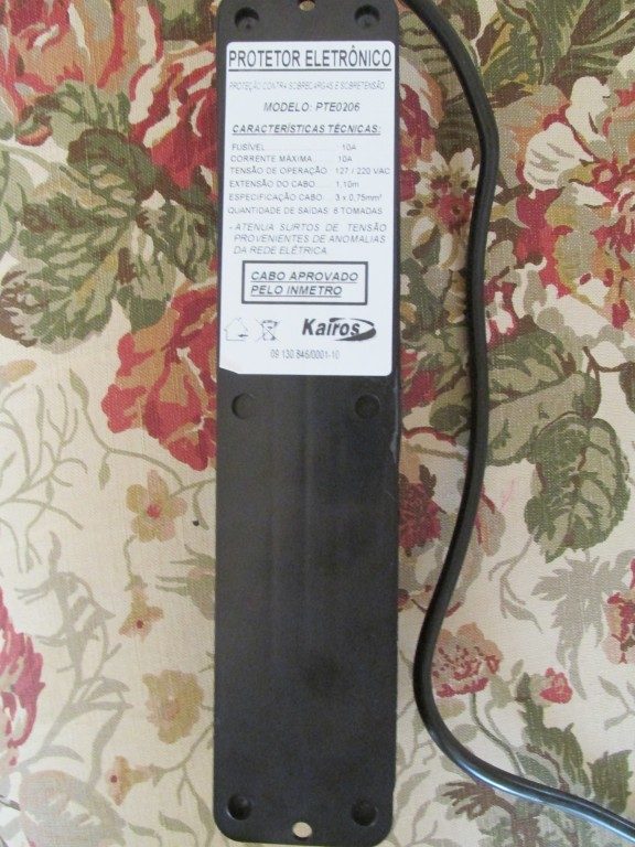

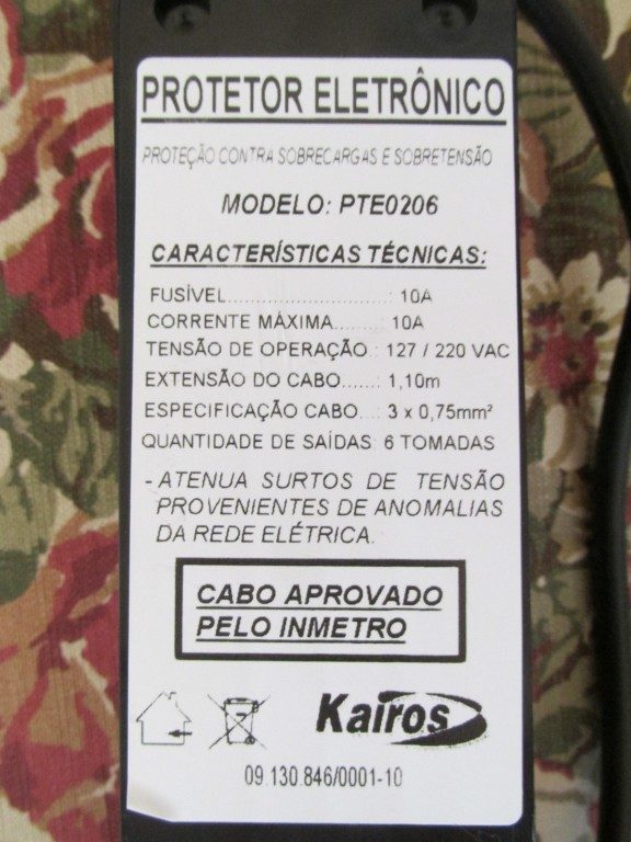

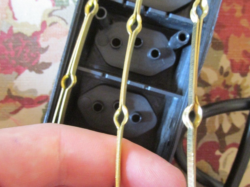

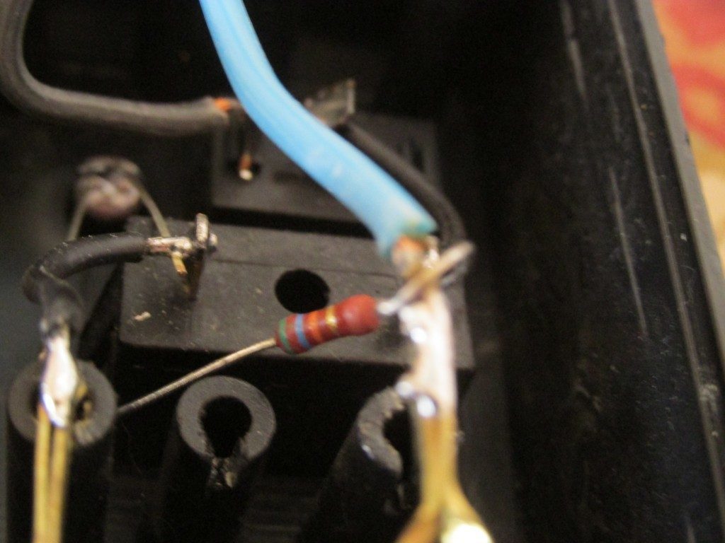

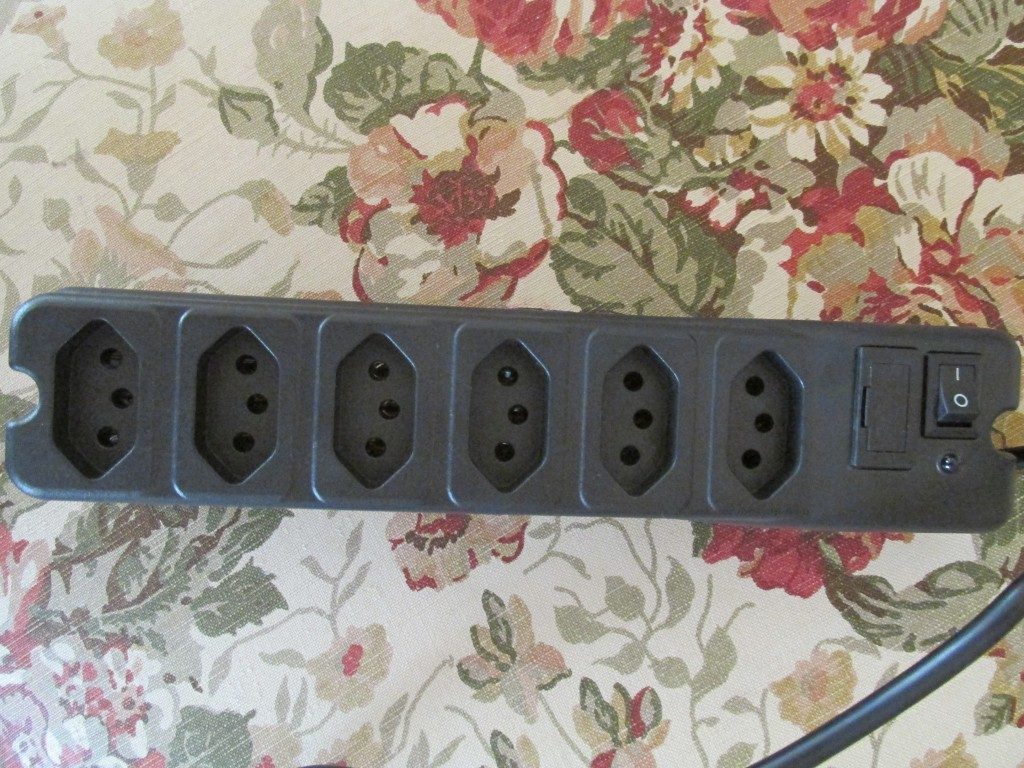

Kairos PTE206
Preço: R$ 35,00
FUSÍVEL  10 amperes
CORRENTE MÁXIMA.. 10A
TENSÃO DE OPERAÇÃO 127/220 VAC
EXTENSÃO DO CABO....... 1,10m
ESPECIFICAÇÃO CABO, 3 x 075mm
QUANTIDADE DE SAÍDAS 6 TOMADAS
- ATENUA SURTOS DE TENSÃO  PROVENIENTES DE ANOMALIAS DA REDE ELÉTRICA

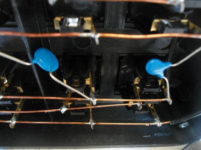

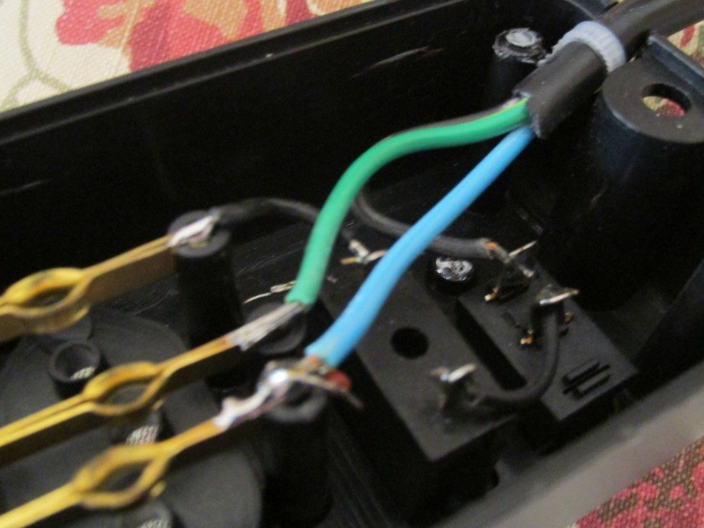

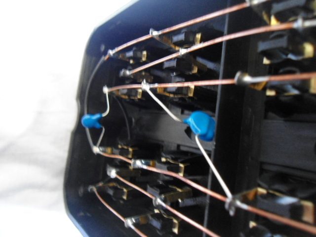

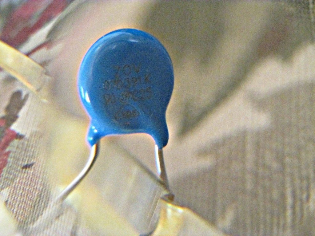

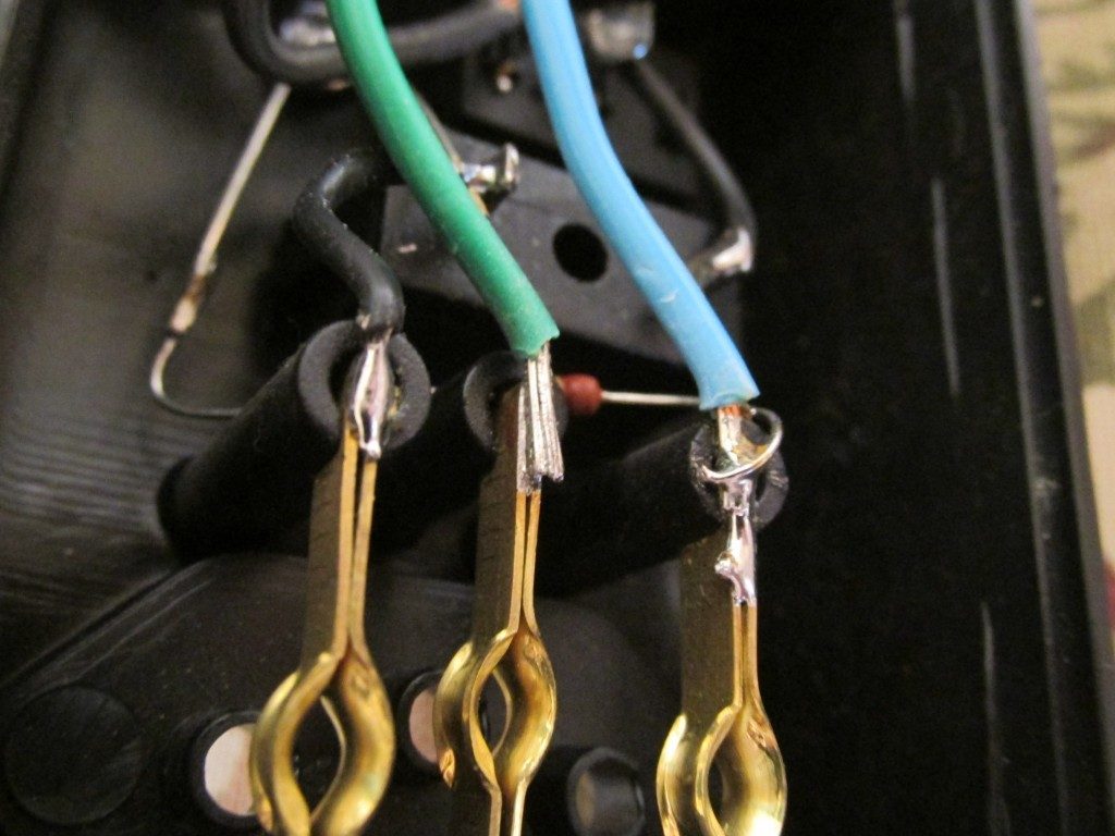

Interior:
post-714155-0-67960200-1439656058_thumb.
Varistor de 70v 391K
post-714155-0-11366100-1439656084_thumb.
post-714155-0-37749900-1439656065_thumb.
post-714155-0-07029200-1439656070_thumb.
post-714155-0-76588500-1439656073_thumb.
post-714155-0-41152000-1439656078_thumb.
post-714155-0-15207600-1439656089_thumb.
post-714155-0-69560200-1439656093_thumb.
O varistor é de 70v ? Se eu trocá-lo por um melhor adianta ?
O varistor, olhe bem seu modelo, trata-se do D391, que pelo seu datasheet é de 250 Volts.. Fosse ele de 70V explodiria ao colocar na tomada..
Datasheet: http://pdf.datasheetcatalog.com/datasheets2/87/87103_2.pdf
Nenhum filtro, o que até se desculpa pois o mesmo não se propõe a filtrar nada. Um varistor flor de vagabundo, uma montagem mecânica de assustar lobisomem..  Soldagem péssima..
Essa proteção Kairos PTE206 não vale metade do que custa..
Se propõe a manipular 10A mas aquela chavinha liga desliga duvido que aguente 10A...
